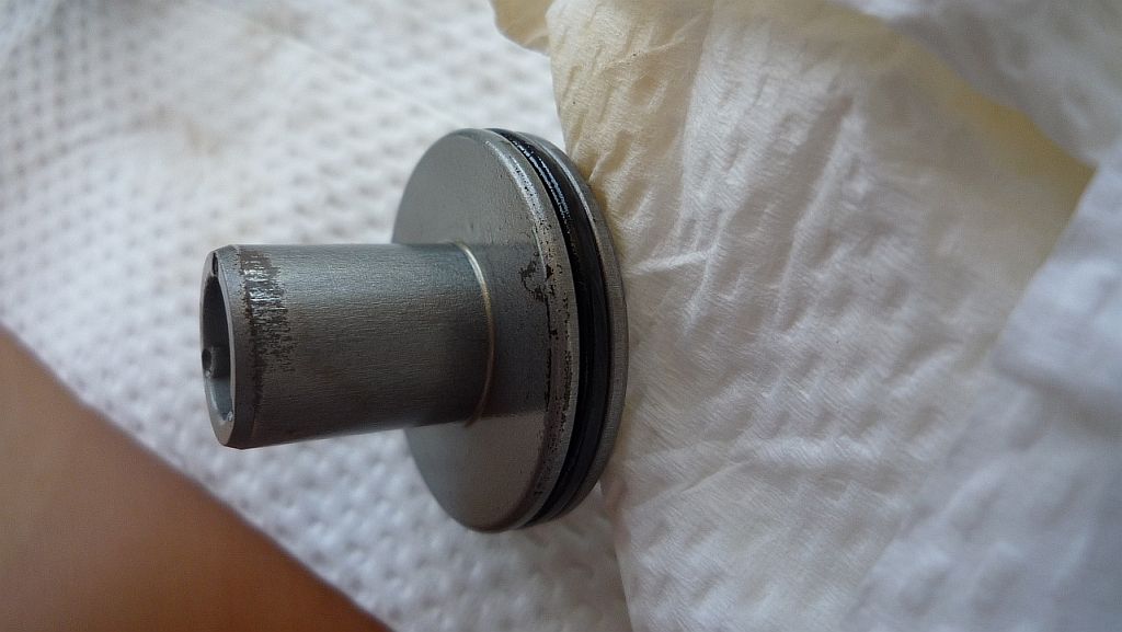

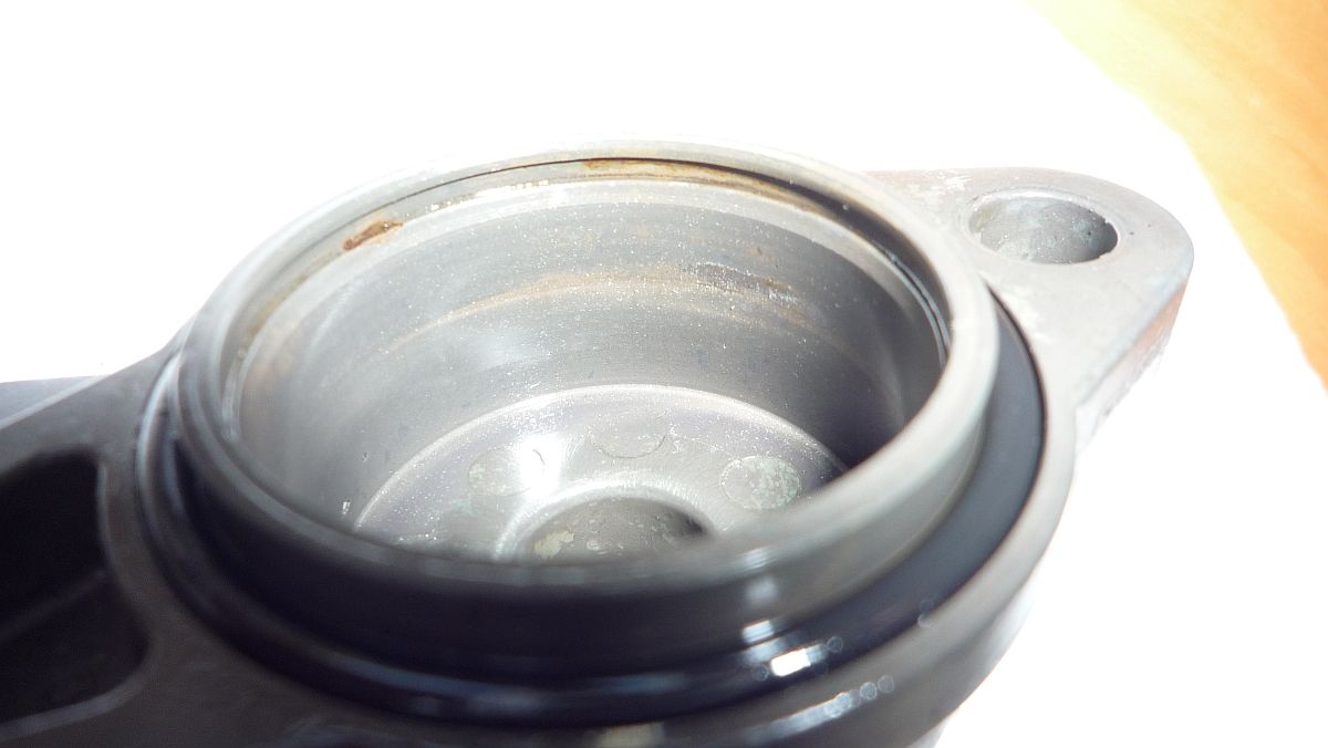

BeitragVerfasst am : Mi, 27. Aug 2008, 13:37    Titel: Defekter Original-KNZ KTM Antworten mit Zitat
Hallo zusammen,
hier wie angekündigt die Fotos meines defekten Original-KNZ und ein paar Gedanken zur Ursache. Wer sich bereits einen anderen KNZ eingebaut hat, der wird denken hier werden Eulen nach Athen getragen. Stimmt! Eigentlich ist der Artikel für diejenigen gedacht, die noch nicht so recht überzeugt sind, sich einen alternativen KNZ einzubauen (Hosi's, den von den Ami's, sonst irgendeinen). Und für diejenigen, die denken, dass doch KTM und Magura als grosse Firmen schon keinen Serien-Schrott herstellen würden ...
Die Fotos sprechen eine deutliche Sprache: der konstruktiv zu kurze Kolben kippt heftig im KNZ und verursacht Abrieb. Dieser Abrieb findet sich auf der KNZ-Lauffläche wieder. Als Materialauftrag macht er dort dem O-Ring den Garaus, und das schöne Hydrauliköl flutscht am O-Ring vorbei ins Freie: tschüss Kupplungsdruck :-((
Weiterhin dringt durch die (ebenfalls) fehlkonstruierte mechanische Befestigung des KNZ Feuchtigkeit ins System ein. Zur Befestigung: statt den KNZ direkt auf dem Motorgehäuse aufzuschrauben (ggf. noch zusätzlich mit einer Dichtung versehen), hat sich ein ganz Schlauer ausgedacht, dass es doch auch viel komplizierter ginge und hat die KNZ-Befestigung mit dem Kettenschutzblech und einem zusätzlichen Plastikzwischenstück versehen. Dies ist sicherlich durch die engen Platzverhältnisse mitbedingt, das Ergebnis ist aber abzusehen: undichte Verbindung von KNZ und Motorgehäuse mit dem Effekt, dass Feuchtigkeit eindringt. Viele User berichten von einer milchig-weissen Suppe, die ihnen bei der Demontage des KNZ entgegenkommt. Das genau ist der Mix aus rausgedrücktem Hydraulik-Öl und eingedrungener Feuchtigkeit.
Die eindringende Feuchtigkeit ist auch nicht förderlich für die Haltbarkeit des O-Rings: auf die Dauer (Standzeiten) verwandelt sich brav schönes neues Eisen in schmiergelnden Rost und schon ist der O-Ring dahin. Weiterer Beweis für eindringende Feuchtigkeit: Rostspuren an der Nut des Segerings. Ein defekter O-Ring und damit Verlust des Kupplungsdrucks könnte daher auch ohne Abrieb am KNZ (wie bei mir) vorkommen.
Was micht jetzt mal interssieren würde: wer hat Erfahrung mit der Abdichtung des KNZ-Motorgehäuse-Konstrukts? Ich habe nach Montage von Hosis KNZ wieder sauberen Kupplungs-Druck, aber das Gehäuse ist weiterhin nicht dicht. Ich würde DIRKO nehmen, aber vorher wollte ich mal hier die Frage stellen.
Danke und Gruss
Frank
defekter KNZ mit Materialauftrag vom Nehmerkolben
 Dateigröße:  90.56 KB
 Angeschaut:  543 mal
kippender Kolben = solche Abriebspuren. Dieser Abrieb findet sich innen KNZ als Materialauftrag wieder
 Dateigröße:  94.58 KB
 Angeschaut:  510 mal

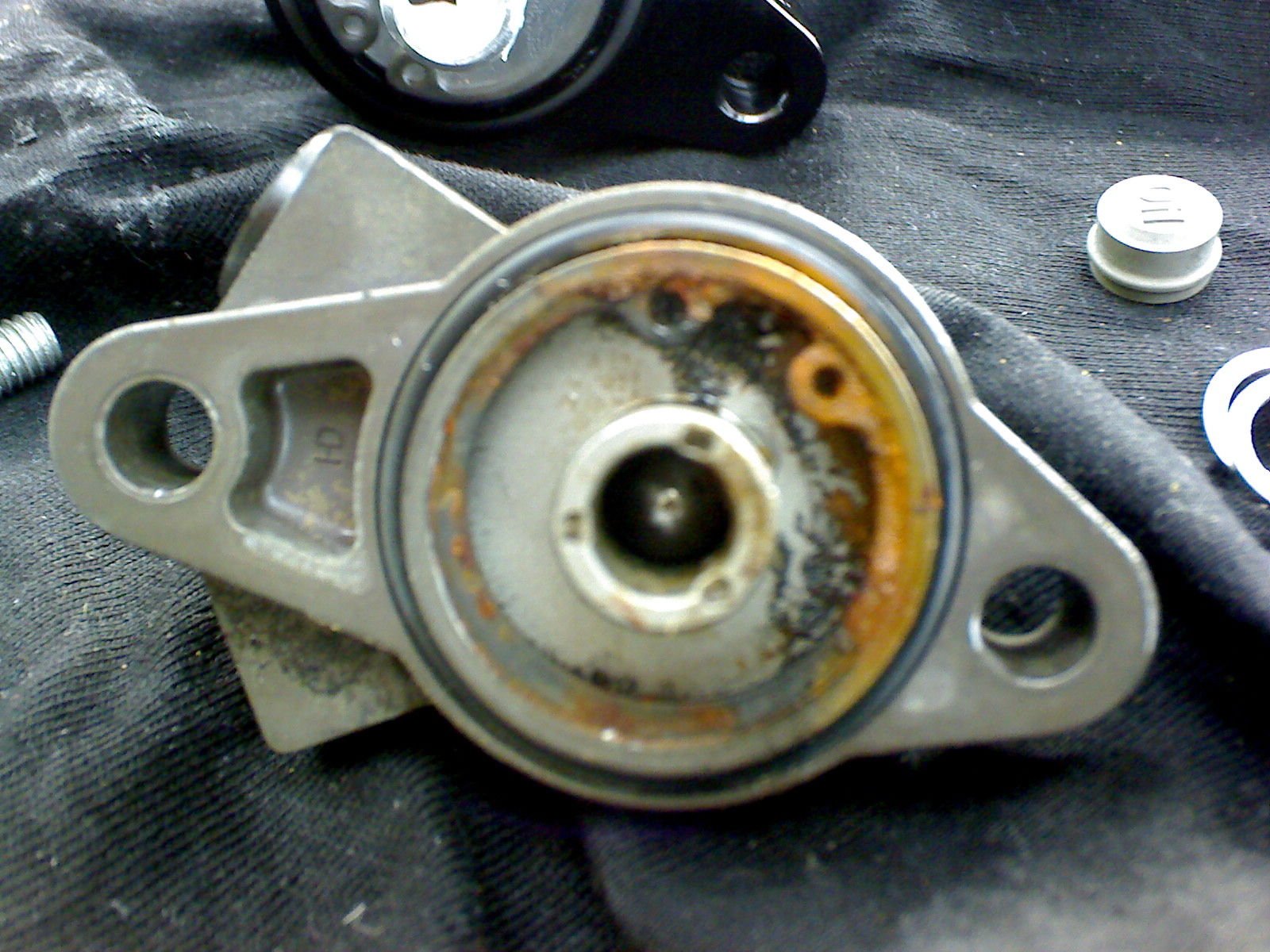

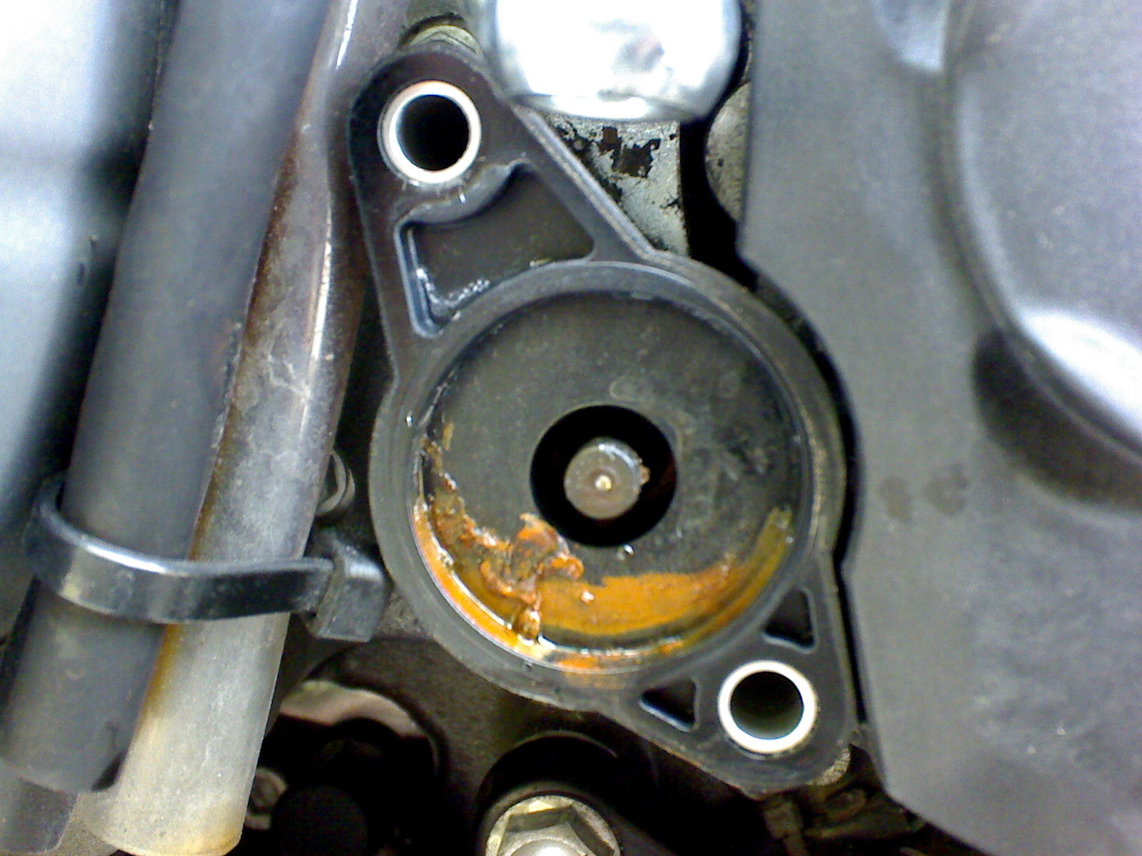

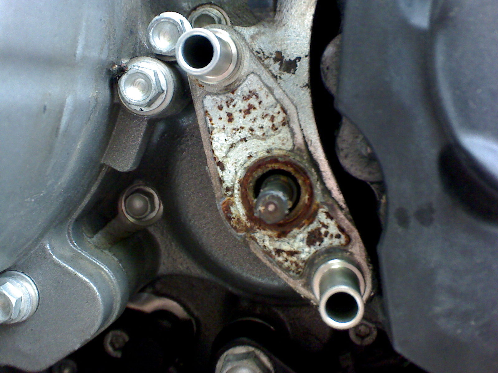

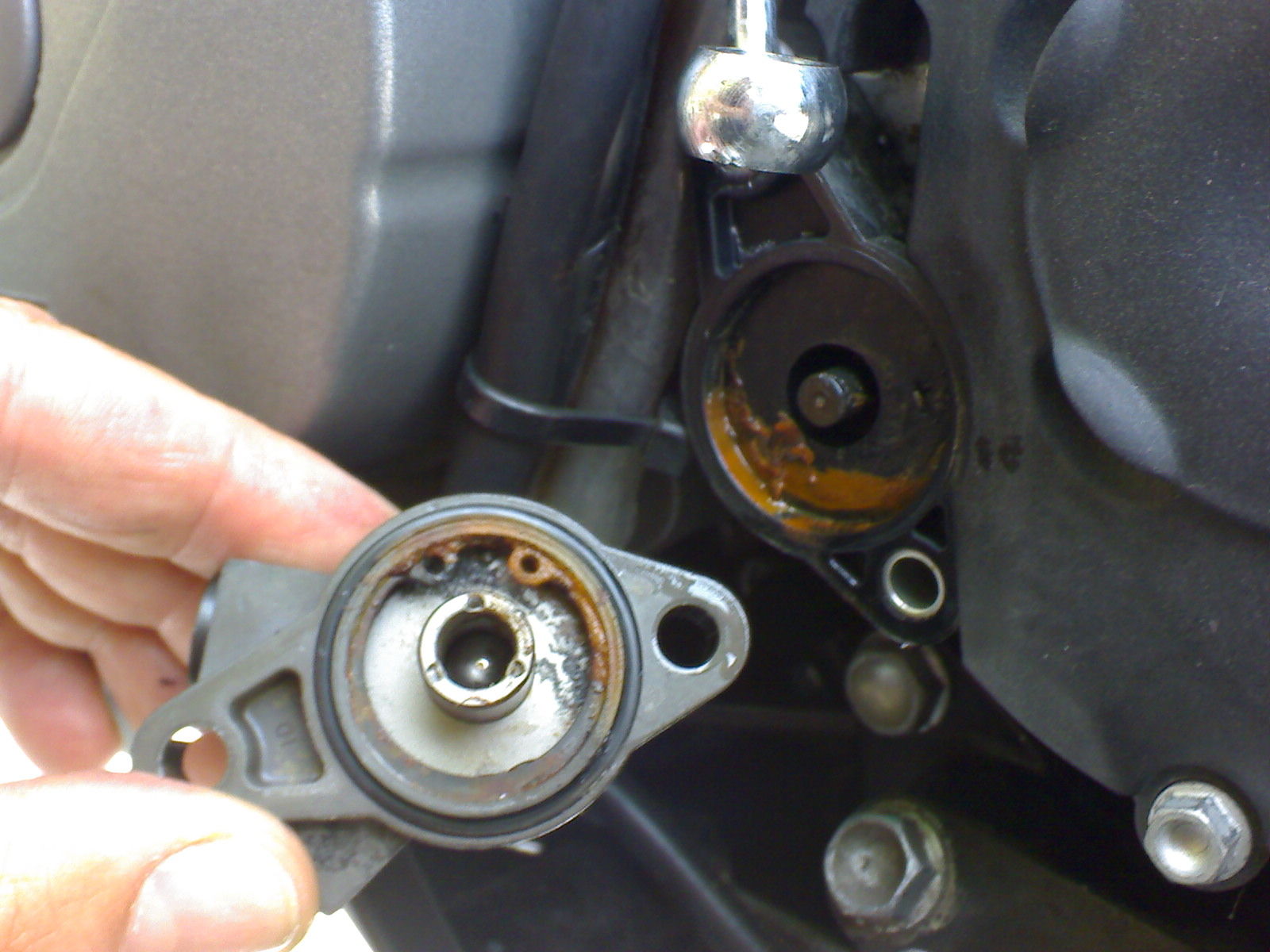

Ich hab jetzt auch den "Hosi KNZ". Da ich das glück hab und in der Nähe von Hosi wohne, war ich gestern bei Ihm und hab mir einen schwarzen KNZ ausgesucht. Ich fahr eine Orangene Adventure und muß sagen der schwarze sieht einfach am besten aus.
Hosi war so nett und hat mir den KNZ gleich eingebaut, dass hat sich auf jeden fall gelohnt. Wir waren total geschockt als wir den Originalen KNZ demontiert haben. Es kam uns eine üble Rostbrühe vermischt mit Öl entgegen, die Lauffläche hatte auch schon Riefen und der O-Ring war flach. Im Behälter war eine schöne Schlammschicht vermutlich vom Wasser das eingedrungen ist. Die Konstruktion des Original KNZ ist ein totaler Witz der Kolben hat überhaupt keine Führung, eigntlich kann man da ja gar nicht von einem Kolben reden das ist höchstens eine bessere Unterlegscheibe (Hauptsache billig). Da sieht der von Hosi doch gleich ganz anderst aus, gefertigt mit Sinn und Verstand. "Made in Germany" absolut empfehlenswert.
Hier noch ein paar Bilder.
 Dateigröße:  223.33 KB
 Angeschaut:  545 mal
 Dateigröße:  296.86 KB
 Angeschaut:  556 mal
 Dateigröße:  348.01 KB
 Angeschaut:  516 mal
 Dateigröße:  287.91 KB
 Angeschaut:  492 mal
