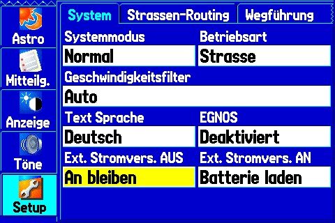

Vielleicht solltest Du (beim 276er geht es) einfach im Menü den Punkt "bleibt an wenn extern aus (Kurzform)" umschalten?

Hey Zehlaus, vielen Dank für den Tip! Die Einstellung gibts tatsächlich beim 60er. Allerdings setzt dies offenbar eingesetzte Batterien voraus. Und genau dies wollte ich ja nicht.
