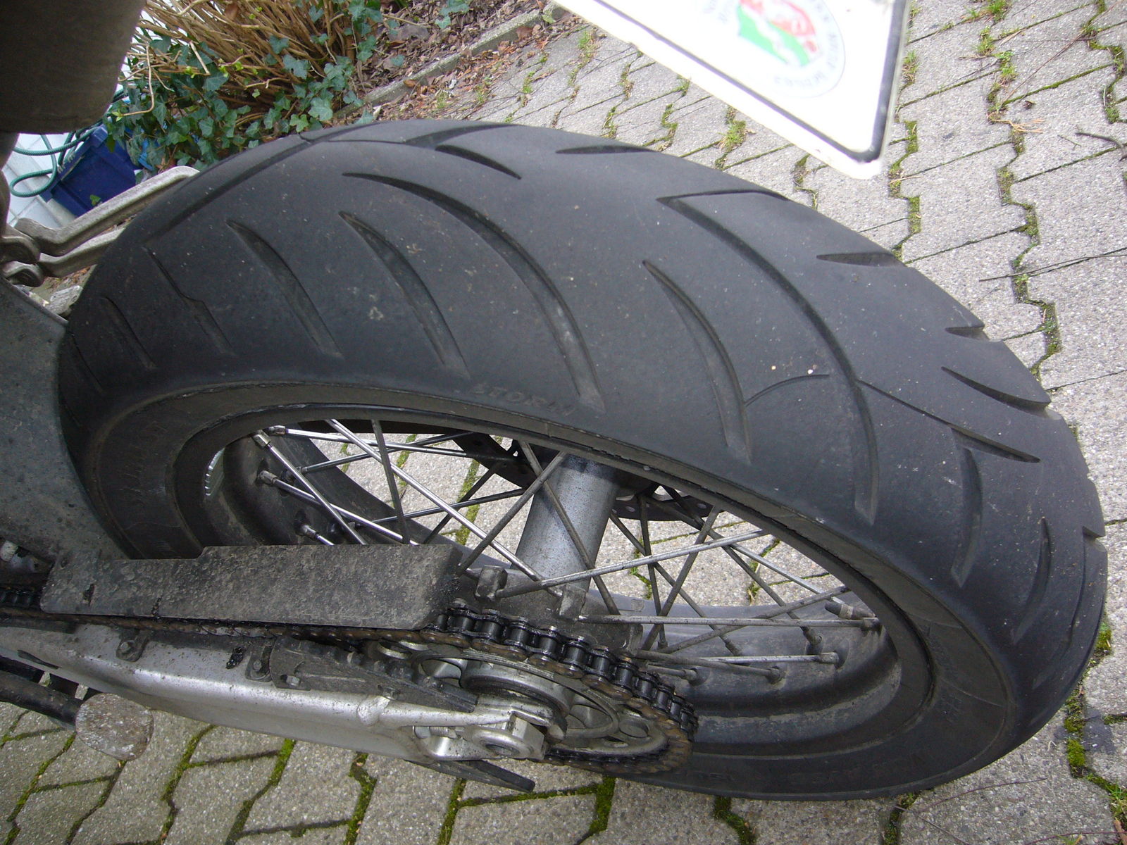

So,hab die Kiste gestern übern TÜV gebracht(CO2=0,24 mit Akras+SoDo Wink )und dann trotz Sturm und Regen ne 500km Testfahrt gestartet.
Erste Befürchtungen bezüglich Kalt-und Nasshaftung erwiesen sich als völlig unbegründet,selbst der erste Weg im Regen mit völlig neuen Reifen war problemlos.Was mir allerdings ins Auge stach war ein relativ schweres Gefühl am Vorderrad(durch die Gewichte?).
Dann gings ab nach Holland auf meine beliebten Deichstrecken(schön kurvig und gut einzusehen Mr. Green )da es dort trocken sein sollte,nur die Orkanböen könnten eventl. Probleme machen,aber der Reifen hieß ja Storm-ST. Very Happy
Auf der BAB wurde dann die zweite Befürchtung zertreut,kein Pendeln Exclamation selbst bei Tachoanzeige 220,wobei der Tacho mit dem Roadrider vorne mehr anzeigt da dieser anscheinend etwas kleiner ist als der Pirelli,sieht man am Abstand des Kotis.Ich denke die Geschwindigkeit entsprach 215 mit den Pirellis und Pendeln war völlige Fehlanzeige.
Im Gegenteil erwiesen sich die Reifen als völlig fahrsicher mit einem unglaublichen Grip ausgestattet und fühlen sich extrem exakt an,wobei der Vordere den Hinteren an Grip eher noch übertraf(er wurde auch immer viel wärmer als der Hintere).
Den Hintereren habe ich schon bis zur letzten Kante abgefahren,während beim Vorderen noch 3mm Angststreifen vorhanden sind.War bei meinen Pirellis immer völlig anders,da warnse vorne völlig an den Rand gefahren und hinten hatte ich mit der letzten Angstnippelreihe schwer zu kämpfen.
Hatte allerdings auch schon 2mal üble Situationen beim harten Ankern als die Kurven in der Dämmerung doch enger wurden als gedacht.Da fing der Hintere ganz schön an zu schmieren,ließ sich aber auch gut wieder einfangen.
Ansonsten ein GANZ neues Fahrgefühl welches ein viel exakteres Fahren ermöglicht.In den Kurven neigt die Machiene jetzt aber eher zum "running wide" als wie früher zum Übersteuern da der Hinterreifen so exakt führt.
Wäre die Sache mit den Gewichten nicht wär ich völlig begeistert,aber auch so glaube ich,daß ich bei den Avon bleibe.
NoCarrierOffline
Anmeldungsdatum: 06.08.2004
Beiträge insgesamt: 5255
KTM 625 SXC, 2005
BeitragVerfasst am : So, 2. März 2008, 13:04    Titel: Antworten mit Zitat
Danke für den Bericht.
Stell doch bei Gelegenheit ein paar Bilder rein, interessiert mich, wie das aussieht.
Wegen den Gewichten würd ich mir keinen Kopf machen,
wenn Du beim Fahren keinerlei Unwucht spürst.
Bin schon teure TKCs mit 80g gefahren...
Evtl. mal die Felgen wuchten lassen beim nächsten Reifenwechsel,
evtl. vorhandene Unwucht "wegzentrieren" lassen.

BeitragVerfasst am : So, 2. März 2008, 18:22    Titel: Antworten mit Zitat
Hier ein paar Bilder nach 600km Mr. Green
