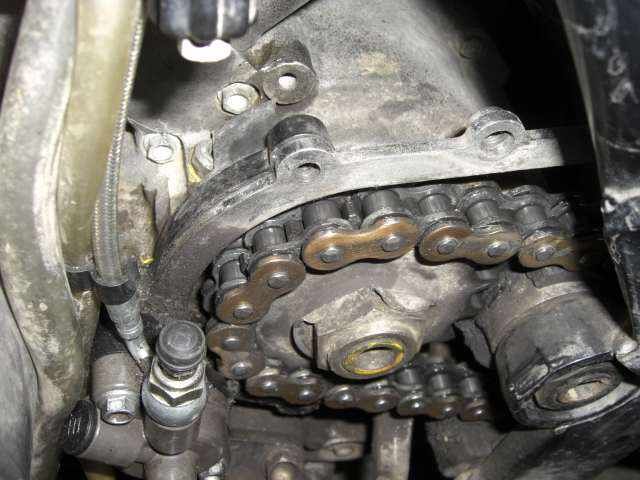

Vorne am Ritzel ist ein Stahl-Streifen, mittig über der Kette angebracht, der eine evtl. gerissene Kette sauber nach unten umleiten soll, damit sie nicht das Motorgehäuse zertrümmert. Daran ist auch die Plastik-Abdeckung des Ritzels angeschraubt. Diese Abdeckung verhindert bloß, dass abgeschleudertes Kettenfett den Motor verunreinigt, oder hindert eingedrungenes Erdreich am rausfallen.

zur kurzen Verständnis
Motorschutz über dem Ritzel
