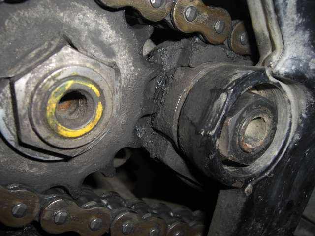

LumberjackOffline
Anmeldungsdatum: 13.08.2003
Beiträge insgesamt: 5027
 →  107.000 km
BeitragVerfasst am : Fr, 29. Jun 2007, 20:37    Titel: Antworten mit Zitat
zur kurzen Verständnis
Motorschutz über dem Ritzel
 Dateigröße:  86.4 KB
 Angeschaut:  805 mal
Kettenschleifer an der Schwinge
 Dateigröße:  81.58 KB
 Angeschaut:  874 mal
