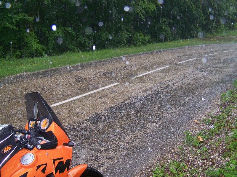

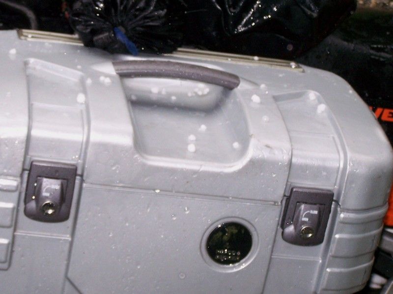

Hab nur einmal passen müssen, als es am Mittwoch im Jura tierisch hagelte... die ganze Straße war weiß und fühlte sich ziemlich nach Glatteis an! Außerdem haben die dicken Hagelkörner wehgetan Mad !
