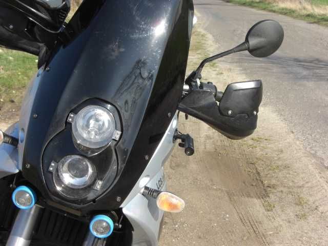

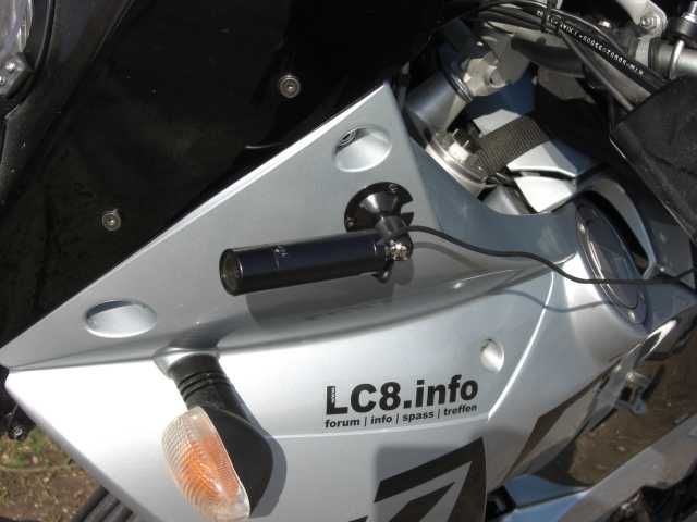

Ich brauche ein paar Fotos bzw. Infos ob meine Cam. die meisten Stürze an der Stelle überleben würde. Bin für jede Info dankbar.
Ich könnt mein Moped jetzt auch hinlegen und so lange zerren bis sie den Boden berührt - dazu habe ich aber keine Lust Wink
Zu 95% wird diese Stelle bei nem Sturz unbeschadet bleiben, aber es gibt eine gewisse Wahrscheinlichkeit, dass dein erster Sturz wohl zu den 5 % gehören wird, also pack die Kamera woanders hin. Am besten zwischen die beiden Nebelscheinwerfer und ne Lexan-Scheibe davor zwecks Steinschlagschutz Smile

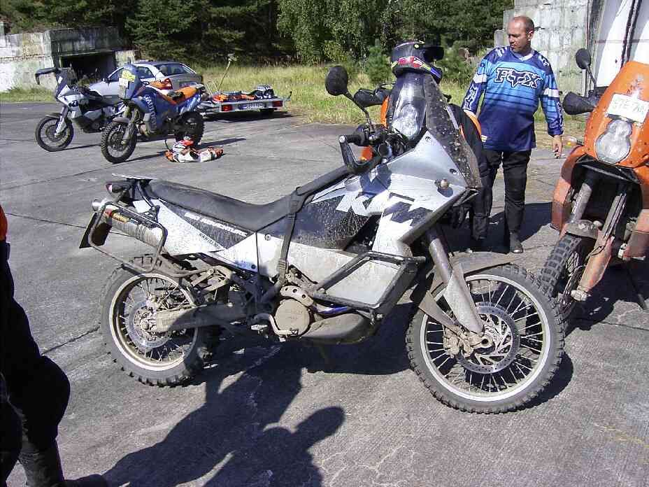

Der Lumpi will ja nicht auf mich hören.... Smile
Genau an der Kante der Hamsterbacke hatte ich Kratzer nach meinem Highsider.....
und das mit dem einbauen zwischen den Nebelwerfern hatte ich ja auch schon vorgeschlagen..... Wink

BeitragVerfasst am : Do, 29. März 2007, 16:15    Titel: Antworten mit Zitat
Vorschlagen kann man viel, verwirklichen ist was anderes.
Zwischen den Neblern geht es nicht. OBS und Hupe im Weg.
Die Stelle sollte schon vibrationsarm sein und das ist sie an der Stelle wo sie gerade ist.

@ advi
wenn dein Moped da schleift, dann hast du bestimmt keine Sturzbügel dran. Kann gut sein, daß man da einschlägt aber schleift

BeitragVerfasst am : Do, 29. März 2007, 17:17    Titel: Antworten mit Zitat
Ich habe eben ein wenig im Forum gegooglet Razz und doch was dazu gefunden.
Advi könnte... könnte recht haben. Aber nur könnte.
Schicke Fotos von Racer und ein link vom BS ind Ami-Forum.
Wie gut doch so eine Forensuche ist Wink
So ideal scheint die Stelle nicht zu sein aber wohin mit dem Teil?

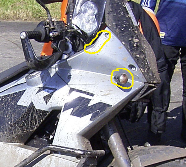

BeitragVerfasst am : Do, 29. März 2007, 17:21    Titel: Antworten mit Zitat
wie gewünscht ein Ausschnitt aus dem Originalfoto
Die Bereiche in den gelben Kreise hatten Kratzer, sprich
beim Highsider ist die Maschine über den Sturzbügel gekippt und hatte dann Kontakt mit der Straße am Blinker und an der vorstehenden Ecke der Hamsterbacke
und da schaut Deine Kamera ja ein wenig vorwitzig hervor und ist somit exponiert..... und wie Schradt schon schrieb....nach Murphy geht der nächste Sturz genau auf die Ecke Wink
VG Schimmi

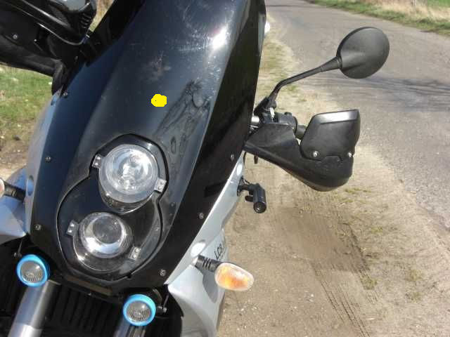

Setze sie doch auch die Armaturenabdeckung und lasse sie durch ein Loch auf die Strasse schauen. Mit Schradt's Vorschlag, bzgl. Steinschlagschutz, wärst Du auf der sicheren Seite.
Es ist allerdings schwierig, wenn auf der Abdeckung schon eine Halterung für das Garmin sitzt, das konnte ich nicht erkennen.

BeitragVerfasst am : Do, 29. März 2007, 17:32    Titel: Antworten mit Zitat
Habe ich auch schon überlegt, doch ich denke das das Cockpit auch recht stark (fein) vibriert.
Ich werde es morgen mal antesten.

BeitragVerfasst am : Do, 29. März 2007, 17:36    Titel: Antworten mit Zitat
@fazer
zwei Schlaue ein Gedanke
war auch mein Gedanke....und wenn das Löchlein mit Schaumstoff ausgekleidet wird, dann hat die Kamera zwei Auflagepunkte und sollte auch nicht so vibrieren.

BeitragVerfasst am : Do, 29. März 2007, 18:14    Titel: Antworten mit Zitat
Naja, die Scheibe vibriert auf jeden Fall mehr, als die Nebelscheinwerfer. Und die Nebelscheinwerfer weniger als die Hamsterbacke, wenn die TT Halterung auch nur ein klein bischen was taugt.
Ich bleib dabei: Zwischen die Scheinwerfer und die Hupe passt ja wohl sonst noch irgendwo hin.
Falls nicht, schmeiß den TT Halter wech und bau dir selbst nen Haltewinkel für die Scheinwerfer...
Um die Kamera optimal zu schützen könntest du auch einen Nebelwerfer ausschlachten, mit Watte, äh Schaumstoff füllen, vorn ne normale Scheibe rein und Kamera da rein stecken. Dann sollte die Kamera auch einen Totalschaden des Fahrzeugs unbeschadet überstehen Mr. Green
