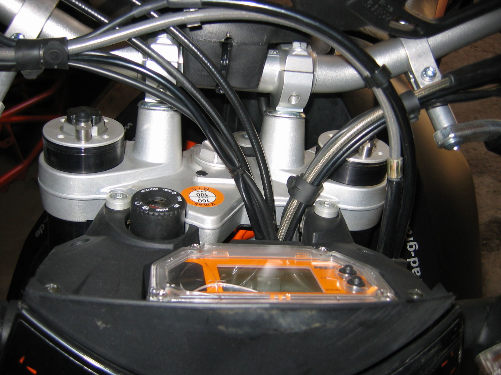

 Dateigröße:  248.36 KB
 Angeschaut:  1136 mal

P.S.: In die andere Richtung (für "die Langen") bietet SOMMER leider nicht so viel an. Ich habe eine Lenkererhöhung (28x28mm) montiert, die Lenkeraufnahme "nach vorne" gedreht und Ollo schickt mir tiefe Rasten von Motobau. Im Stehen fahren wird dann sicher gut funktionieren, allerdings sitzt man eher "im" Motorrad, das Vorderrad lässt sich nicht mehr so belasten und der Tacho ist wegen der Züge weniger gut ablesbar. Vielleicht muss doch noch eine höhere Sitzbank her?
