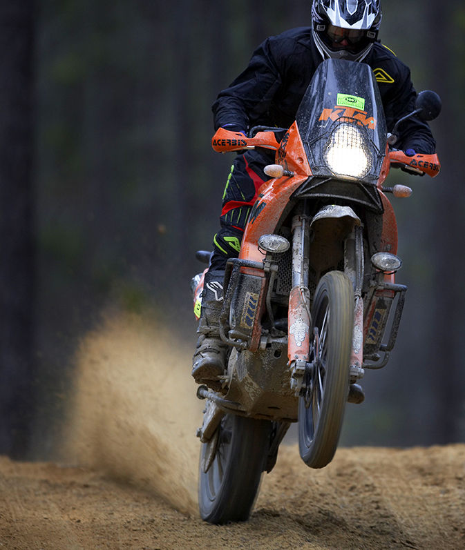

Hallo zusammen,
bei unten angehängtem Foto (was übrigens ein saugutes Foto ist!), glaube ich einen klappbaren Spiegel mit einem Metallgelenk zu erkennen... Kann das sein? Oder hat der an den Originalspiegel nur was drangebastelt...?
Sollte es wirklich einer mit Metallgelenk sein... Weiss einer wo man das gute Stück herbekommt?
Meine Plastikdinger regen mich nämlich auf... Die verstellen sich jetzt schon bei Tempo knapp über 100... Und das nervt auf Dauer (hab heute 80 km Autobahn nehmen müssen und da hab ich mehr meine Spiegel fest gehalten als den Lenker...).
(Um keine Urheberrechte zu ignorieren: Das Foto habe ich hier geklaut: http://www.advrider.com/forums/showpost.php?p=4194264&postcount=1890)
 Dateigröße:  135.07 KB
 Angeschaut:  700 mal
Gruss
Harry

das ist wirklich ein super Bild...
