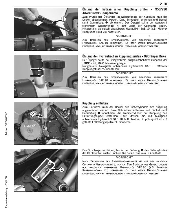

ich würd aber an deiner stelle nicht ewig warten und nachkippen. lass dir das ding tauschen. laut der aussage meines mechs wird korrekterweise von unten aufgefüllt, damit evtl. luftblasen nach oben steigen können und nicht nach unten gedrückt werden und sich vorm nehmerzylinder sammeln.
da gibts wohl auch eine spritze mit rückschlagventil am schlauch im zubehörhandel.

PeterLEOffline
Anmeldungsdatum: 22.03.2006
Beiträge insgesamt: 1299
BeitragVerfasst am : Do, 1. Feb 2007, 14:06    Titel: Antworten mit Zitat
aus dem Reparaturhandbuch ...
 Dateigröße:  89.98 KB
 Angeschaut:  1504 mal
