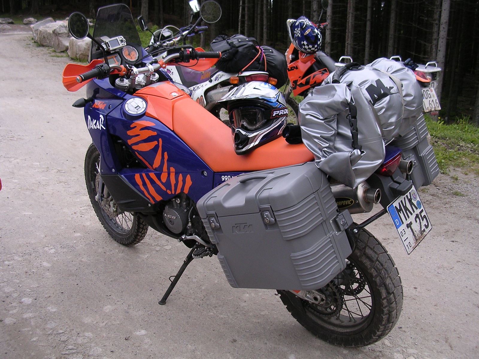

schau mal hier meiste so????????
 Dateigröße:  397.21 KB
 Angeschaut:  602 mal
LC 8 990 S bj 06 in BLAU -----LC 4 620 Enduro/Supermoto ----- und EXC 450 bj 04
