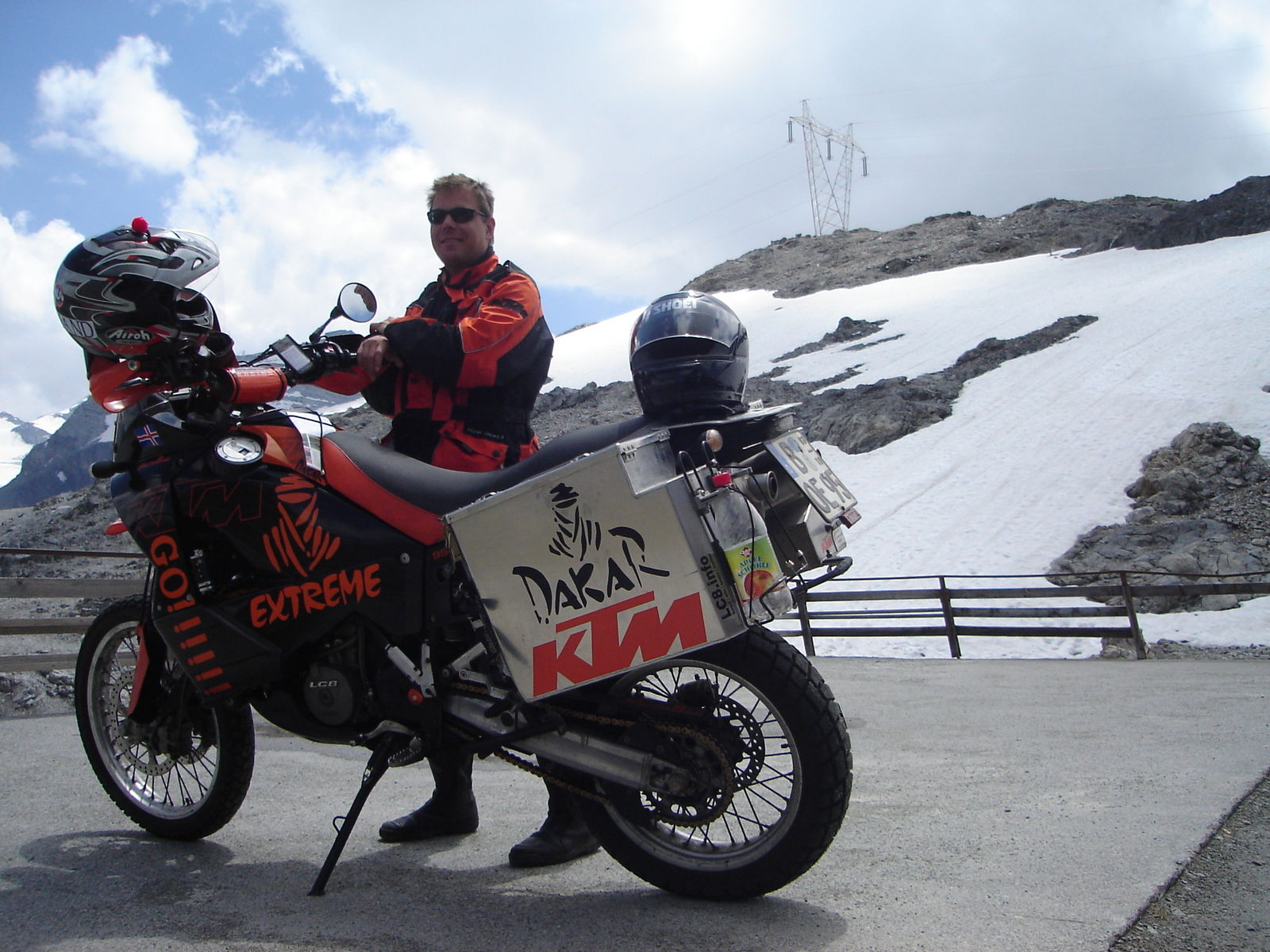

Mit Stufe 1-4 sowie 45er Ketenrad war ich in den alpen auf 2700m hoch - Leistungsverlust war da aber man hat ja von Hause aus genug .....
bei der Sumo spürt man den Verlust in der Höhe nicht so sehr - nur Stufe 1-3 sowie 45er Kettenrad drauf aber 30000 km jünger Cool
Stilfser Joch
 Dateigröße:  301.38 KB
 Angeschaut:  609 mal
