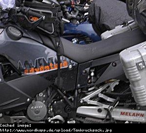

Moin.
Yoo, meiner hat orischinal an der Grundplatte hinten die Haken.
Hab ich ca. vor 2 Monaten gekauft.
Besseres Bild hab ich leider zur Zeit nicht.

würde mich gern an der Diskussion beteiligen, kann's aber nich' weil ich seit Wochen auf das Teil warte...
Ist angeblich z.Zt. wegen großer Nachfrage schwer lieferbar. Vielleicht hängt es ja mit einem Modellwechsel zusammen.
Die langen Strippen auf dem Bild find ich ehrlich gesagt nicht so doll...
fand ich auch - und habe meinen KTM-TRS (Mitte Juni bekommen) auf diese Lösung umgerüstet und bin damit sehr zufrieden.

Na ja, mich haben die Strippen nicht gestört, was mich genervt hat war der
vordere Riemen um den Lenkkopf. Den hab ich so umgebaut, wie ich es von
den alten Held-Tackrucksäcken kannte. An beiden Seiten des Riemens
eine FastexSchnalle
so angebracht, daß man nach abnehmen der Grundplatte die beiden
Enden des Riemens zusammenstecken kann, somit bleibt der Riemen
immer am Lenkkopf.

hey,
du meinst sicherlich den touratech tankrucksack mit spezieller halterung.
da tauscht du vier schrauben aus gegen etwas längere mit Hülsen (zum einhaken der enden). und dann dauert das draufmachen und runternehmen einen wimpernschlag.
im bild wie es ungefähr aussieht.
