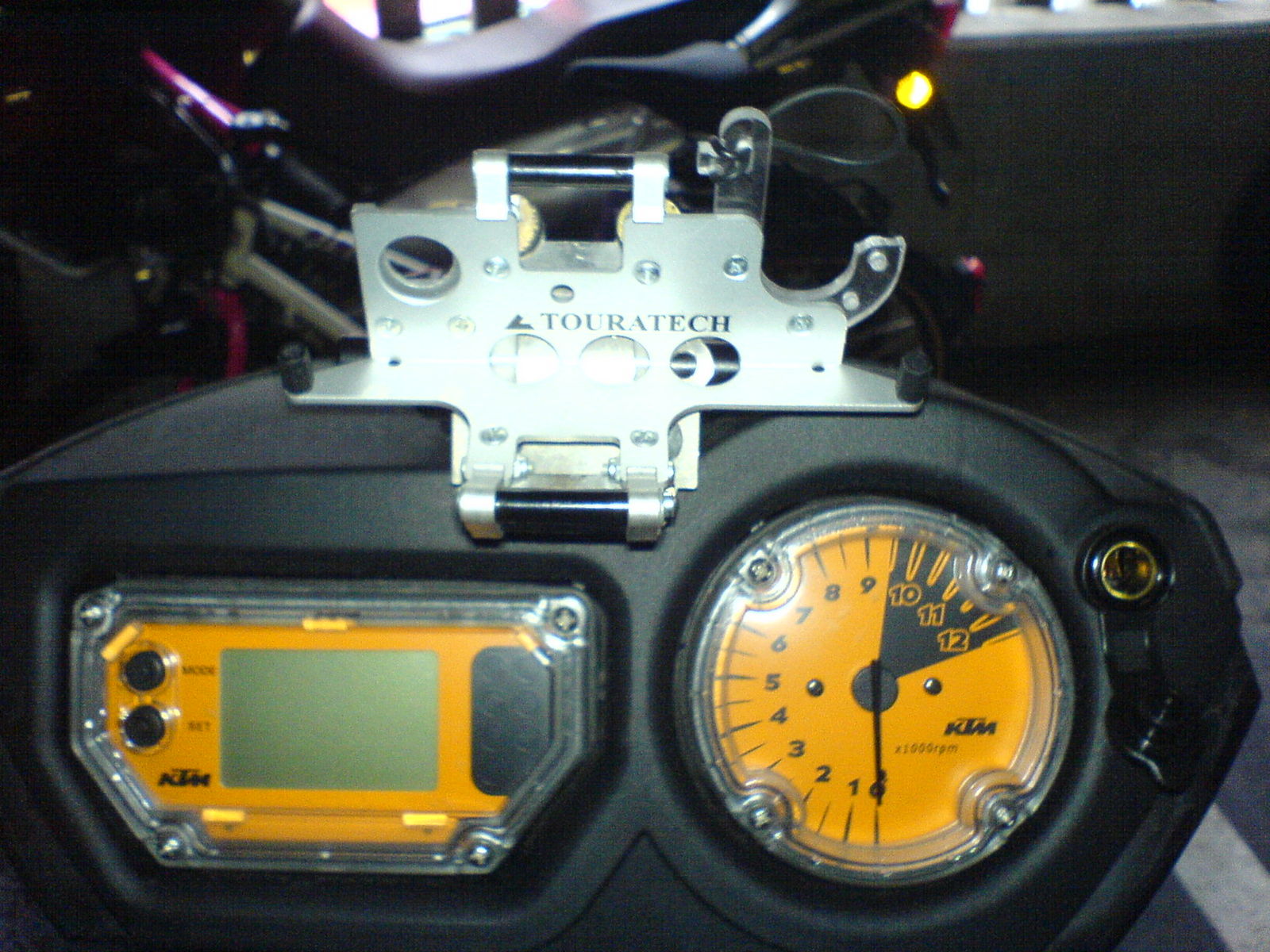

P.S.: Hab am Gumminippel gezogen um zu schauen ob überhaupt richtig sitzt. Ist halt dumm gelaufen. Mache sonst nie was anden Bremsen. Muss alles in einer Einstellhalle machen, Werkzeug und sonstiges ist nur knapp vorhanden. Habe heute die Bordsteckdose und TT halterung mit Adapter montert.
