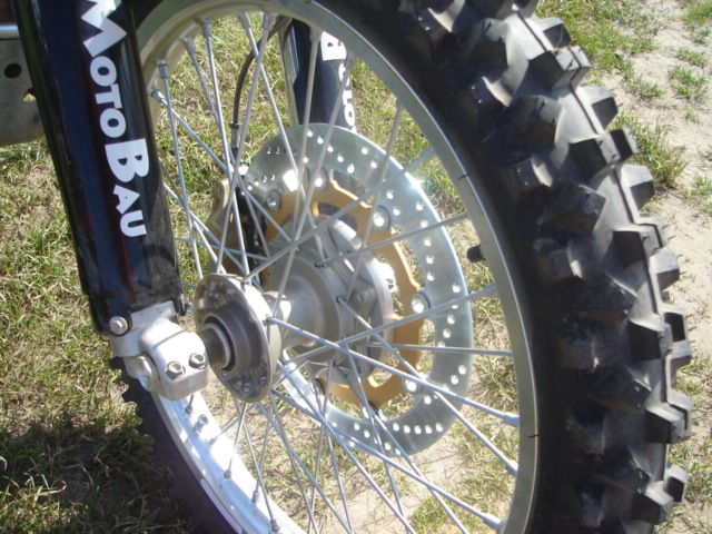

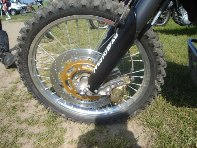

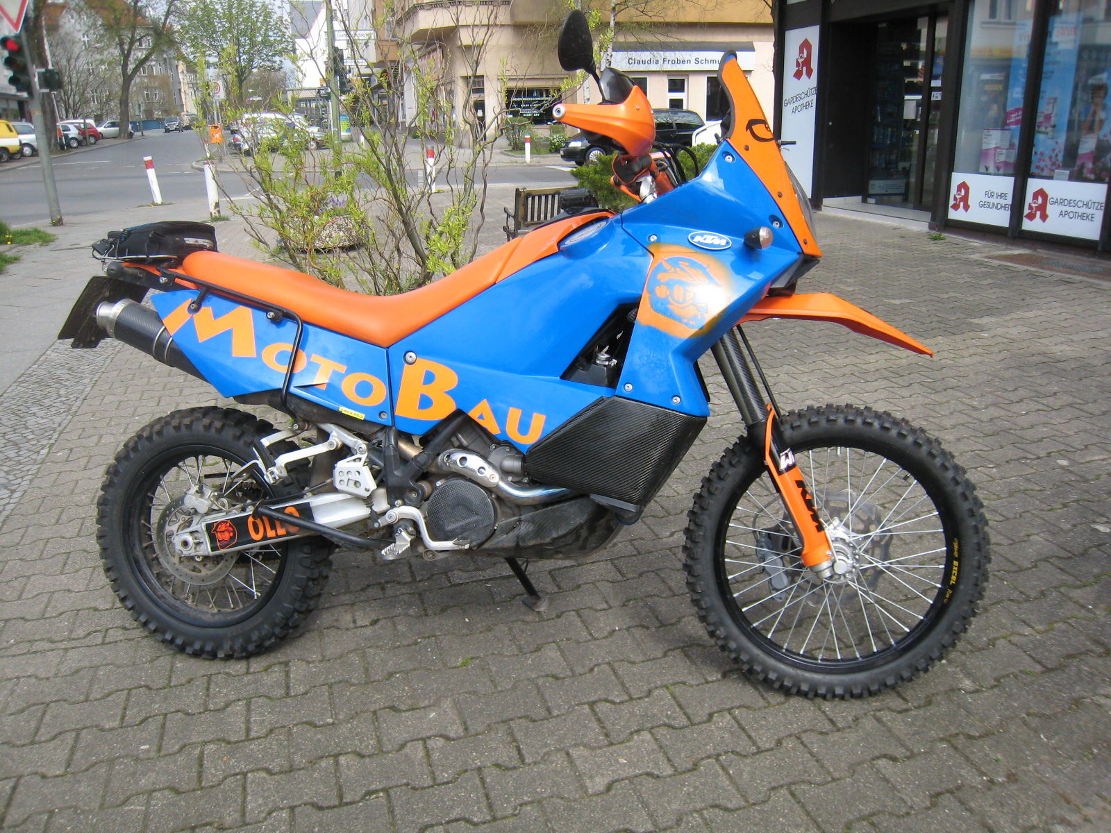

fertig und mit 4 -Kolbenzange - allerdings nur 280 mm Federweg vorne und die Scheibe wird noch gegen eine 320er getauscht ......
SX Vorderreifen wird heute bei _Testrunde zerbröselt Mr. Green
zusammen mit dem verlängerten hinterraddämpfer ist sie nun fast eine 950 S+ Cool

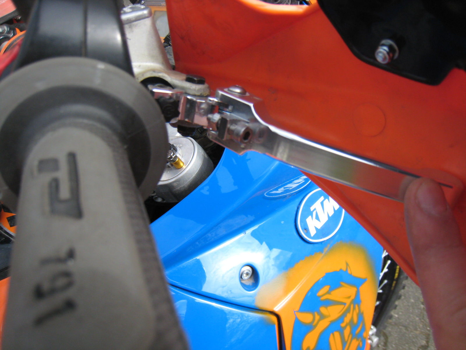

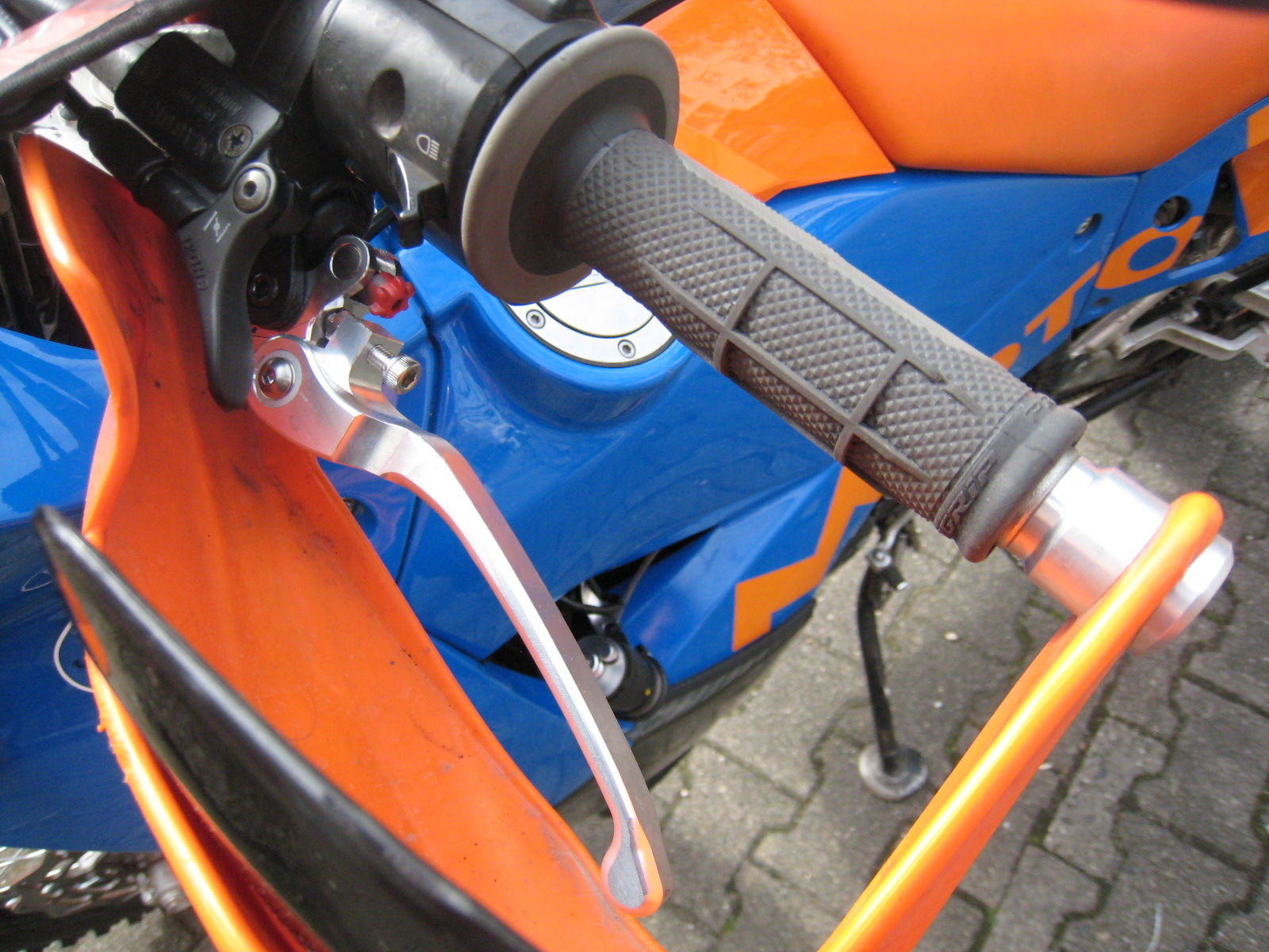

neue Klappbare Hebel gab es auch noch

Hebel sind von der Firma Zap , gekauft bei Racing Planet in Jena Tel . 03641 628729 und sind für EXC/LC4
www.racingplanet.de
Stück 52,-

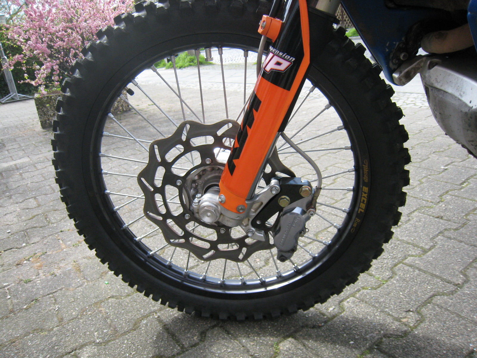

naja nich so ganz ,in Grimme ware der 4 Kolben undicht und wir haben am 2.Mai vor dem Start auf einem EXC 2-Kolben (Danke an BRB) mit Spacer und 300er Scheibe umgebaut - konnte fahren und hat sogar gebremst -die abgedrehte aches bekam eine ´1" Heizkörprdichtun verpasst - geht Exclamation
BeitragVerfasst am : Do, 15. Mai 2008, 0:49    Titel: Antworten mit Zitat
1500 km vergleichsfahrt mit 1 Scheibe 320 und eXC Bremsanlage - es reicht und das Moped ist mit der 1.6er Felge vorne und MT 90 IN DEN Alpen wesentlich handlicher als die Serie - Meinung von mir und Zwergenfactory der mit der orginalen 03 als referenz mit war - schneller war trotzdem auf beiden Maschinen .. unsure

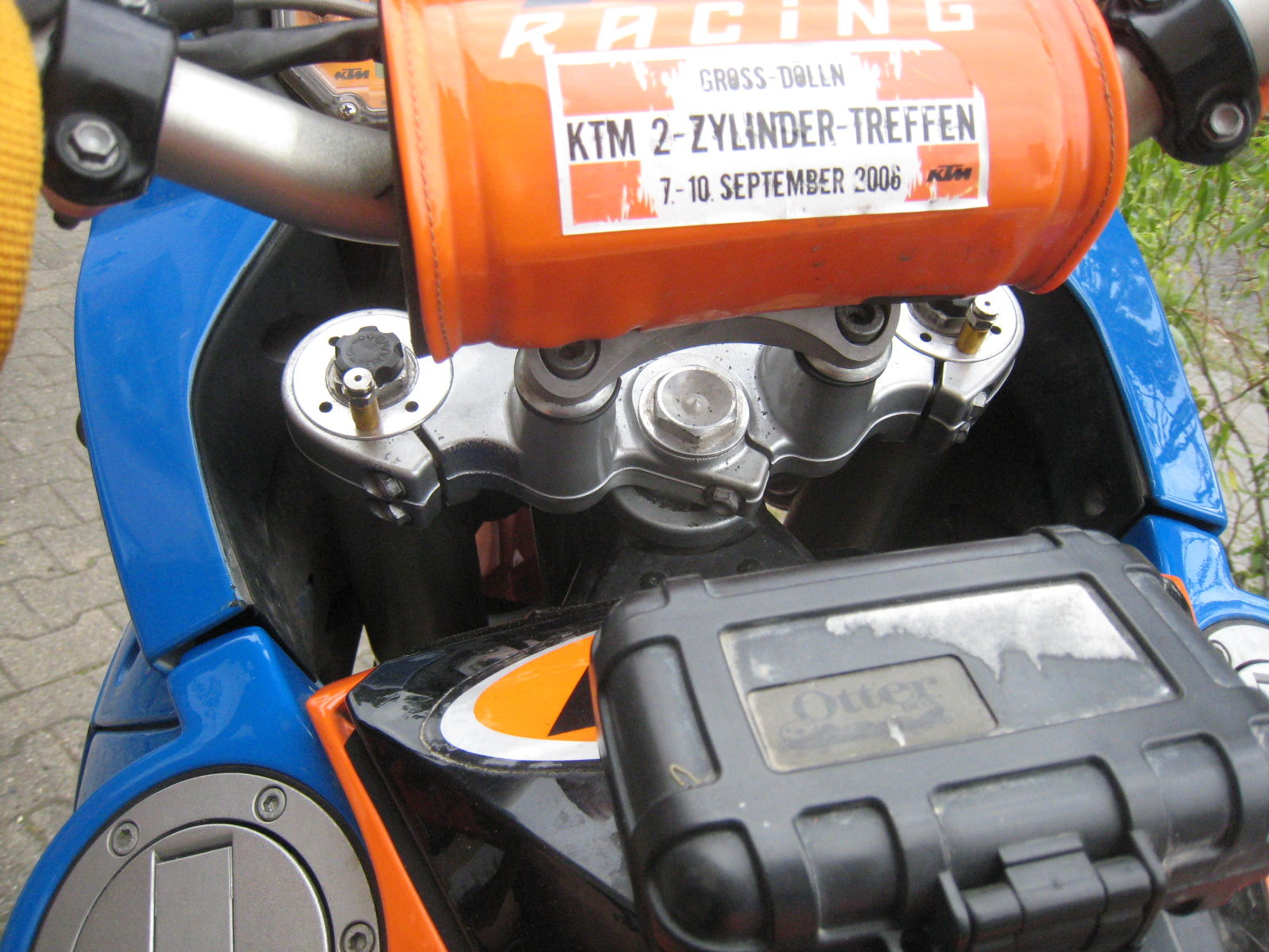

Was sehe ich denn da für eine Lenkererhöhung Wink
Meine hats mir beim letzten "Umfaller" verbogen wacko
Hätte ich nicht für möglich gehalten.
Greez.
BeitragVerfasst am : So, 18. Mai 2008, 3:02    Titel: Antworten mit Zitat
Lenkererhöhung:spezial -gibtes leider nich mehr - hab heut noch 2 Gesehen - beim Jakob und beim Turbodiesel -die sind happy und werden sich wie der Endurotommi net trennen davon ,aber der Lumperjack wäre denkbar ....

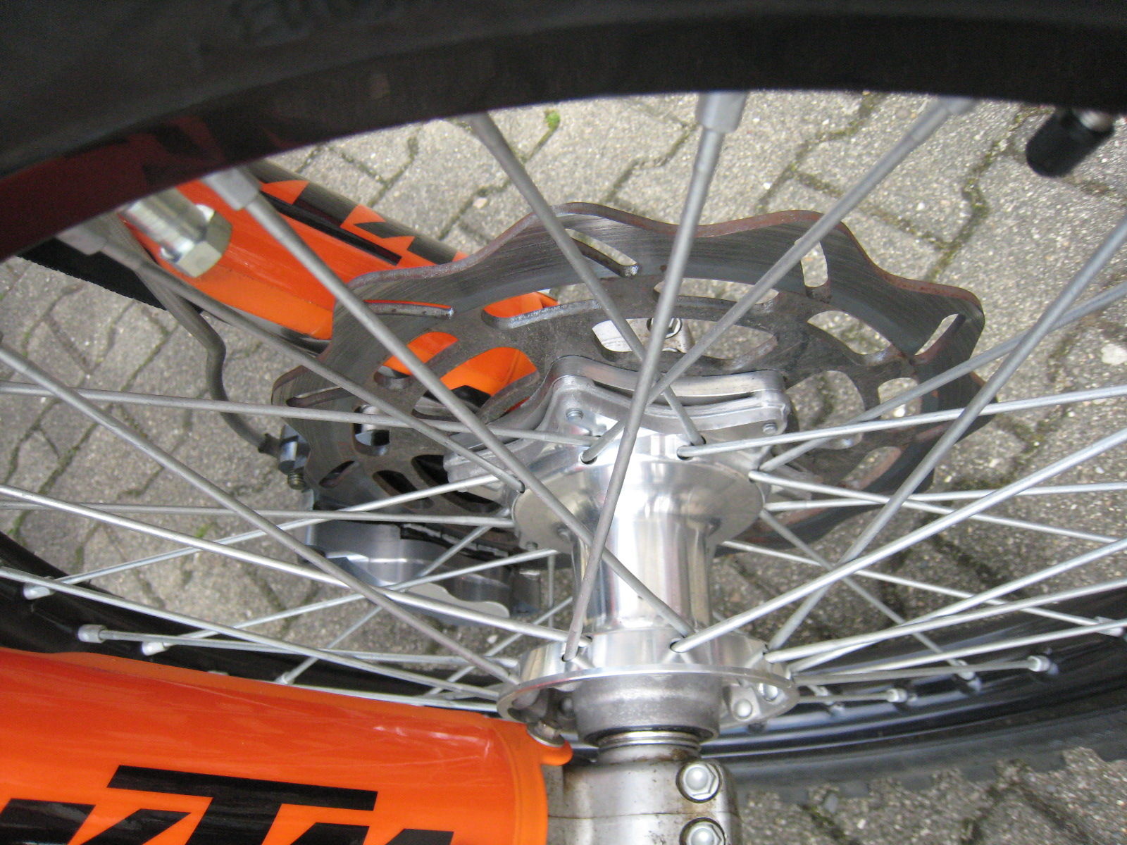

so nun 2700km vergleichsfahrt LC8 S gegen S+ und einstimming ein schritt nach vorne in richtung Handling und Bremse mit EXC Bremszylinder -Zange und Spacher mit 320er Scheibe einfach super - nur der Verbrauch war 1,2 l höher im Schnitt (Auspuff-Spontanitätskit und 16/45 mit Hohem Koti unsure )....
 Dateigröße:  472.36 KB
 Angeschaut:  1092 mal
 Dateigröße:  502.75 KB
 Angeschaut:  1124 mal
 Dateigröße:  478.82 KB
 Angeschaut:  1109 mal
4Kolben war undicht und wurde gegen EXC Kolben getauscht - Vorteil nun Rad in der Mitte und gleiche Beläge vorne und hinten...

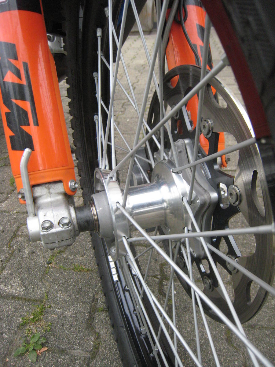

BeitragVerfasst am : Di, 23. Sep 2008, 16:07    Titel: Antworten mit Zitat

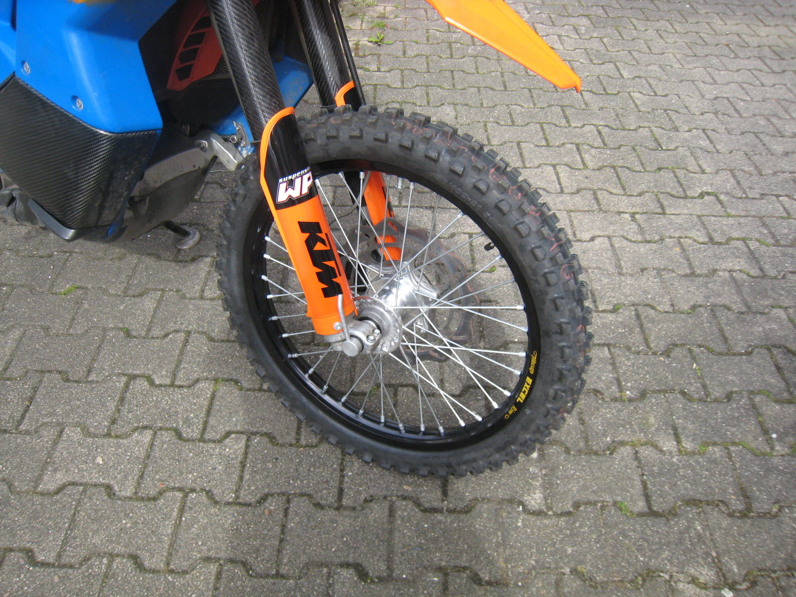

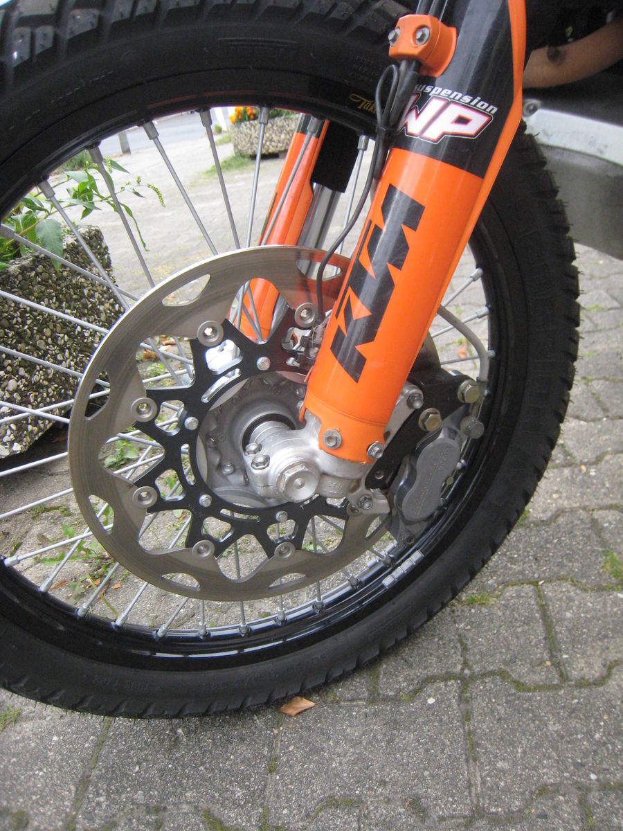

nachdem ich nun in Grimme den 4-Kolben gegen den EXC 2 Kolben getauscht habe hier nun ein neuer Versuch ...
Sumo Gabelbrücken ,neue Lager LC4 Sumo achse und Rad in der Mitte
nun nur noch ein 13er Kolben statt des 11er und gut ist ,mache aber erstmal ne Testtour am WE ....
