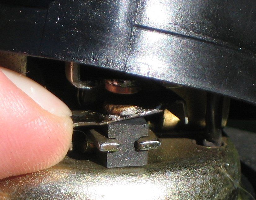

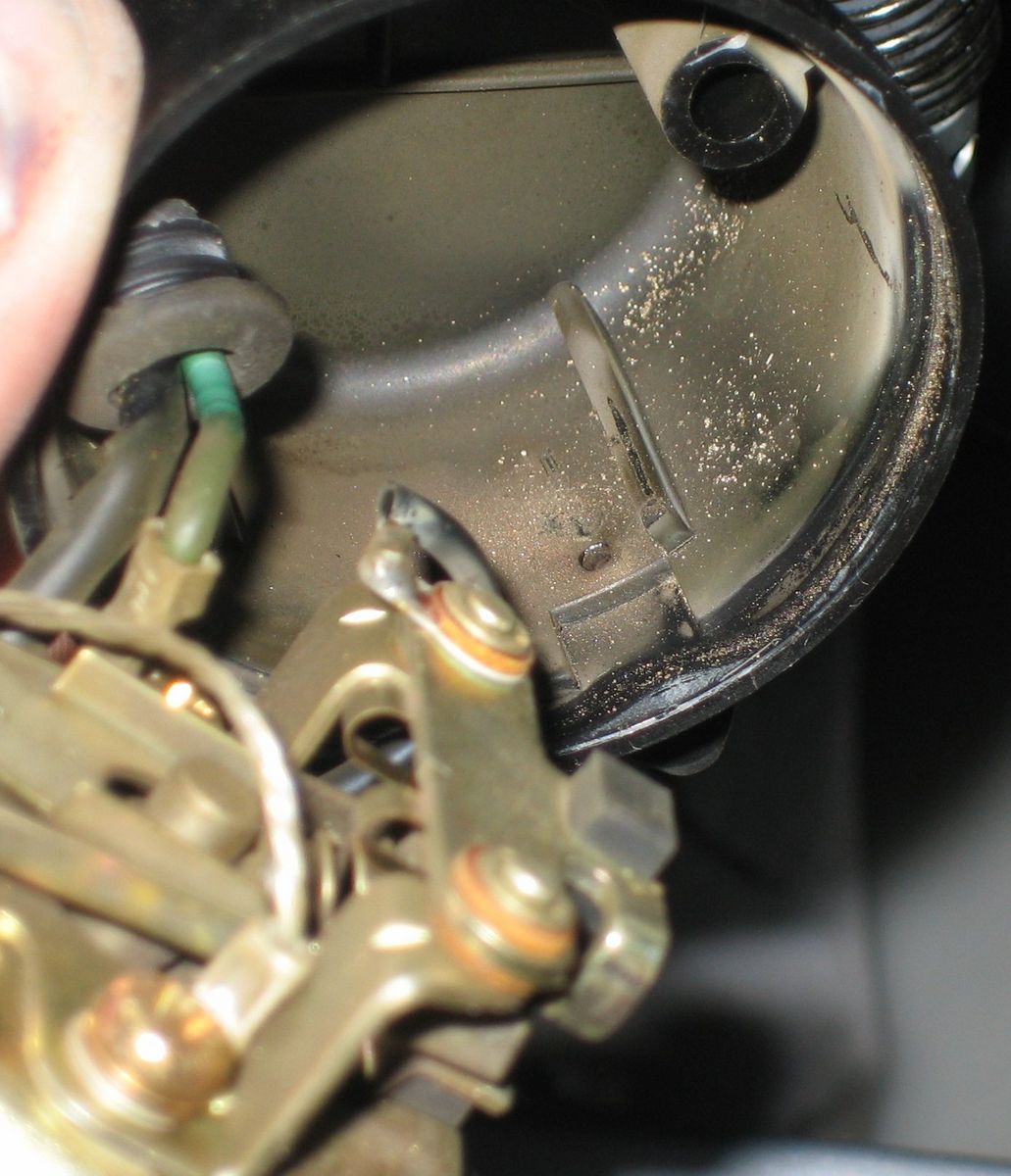

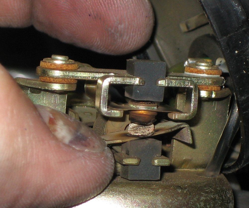

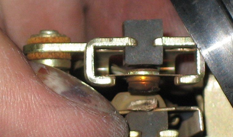

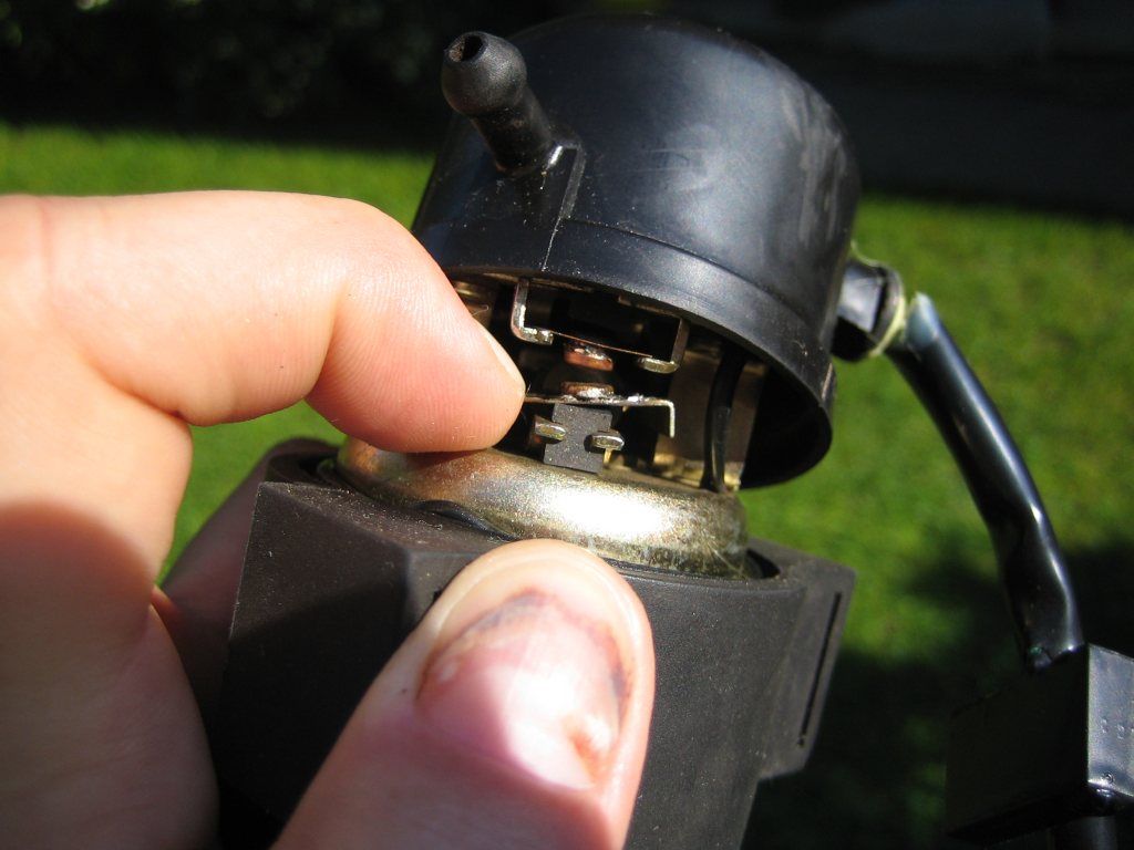

BeitragVerfasst am : Fr, 4. Aug 2006, 9:25    Titel: Antworten mit Zitat
Hallo!
Ich bin mir nicht ganz sicher ob ich euch bei eurem Problem helfen kann, aber ich glaube zu wissen, daß die LC8 Benzinpumpe die selbe ist, wie die der HONDA XRV.
Story:
Meine XRV Pumpe hatte nach gut 30000km des öfteren Aussetzer => ging nach wenigen Minuten dann wieder!
Als ich aber dann beim X-ten mal auf der Autobahn zu liegen kam war das Leiden groß genug!
Da ich mich vorher schon informiert hatte wusste ich, daß lediglich die Kontakte abgebrannt waren (was ein Kontrollblick in die Pumpe auch bestätigte). Da die Original (mitsui glaub ich) Honda Pumpe aber ca. 200€ kosten sollte habe ich weiter gesucht.
Über's Web habe ich dann jemanden aus Linz/Österreich gefunden der aus anderen elktonischen Bauteilen Kontakte ausbaut und in alte Pumpen wieder einlötet - für ca. 25€ + Versand.
Das habe ich dann gemacht (2005) und seither läuft sie wieder problemlos!
Kontaktadresse natürlich vorhanden!
Markus
