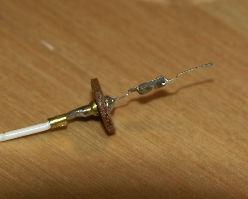

3) Tanksensor
Der Tanksensor ist im Schaltplan als Poti dargestellt ...
Hat da vielleicht jemand mal nachgemessen ob Schalter oder Poti???
ja, hat man. Es ist im strengen Sinne ein Widerstand, auch wenn's als "Schalter" funktioniert, nämlich für "nass" und "trocken".
Gruss
Der Specky

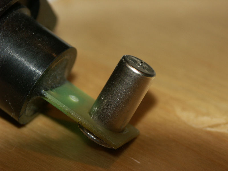

BeitragVerfasst am : Fr, 28. Jul 2006, 6:29    Titel: Re: 1) Signalverarbeitung des Tachos ... Tanksensor Antworten mit Zitat
Der Aufbau (Blechdose mit kleinen Löchern) erklärt auch sicher die eine oder andere Verzögerung bei der Anzeige.

Specky hat folgendes geschrieben:
Na, besser hätte der Hinweis nicht sein können, mit Photo und allem drum und dran......
Vielen Dank, damit ist klar das man mit dem bestehenden Tanksensor keine vernünftige Tankanzeige aufbauen kann.
