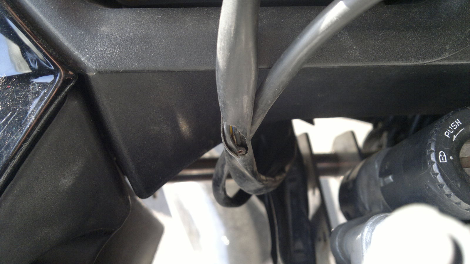

Hallo zusammen
Bei 15'000 km, kurz vor dem Service, hat mich meine LC8 Bj. 94 stehen lassen. Sad
Wollte zu Hause wegfahren, aber meine Orange lässt sich nicht starten (Anlasser macht keinen Wank). Kurzen Blick in den Sicherungskasten und eine defekte Sicherung (IGNITION) ersetzt. Kann ja mal passieren denk ich mir und bin abgefahren.
Am nächsten Tag zu Hause wieder das gleiche Spiel! Sicherung gewechselt (nun war ich aber wirklich beunruhigt) und Motor gestartet. Am Schalter des Seitenständer lag es offensichtlich nicht, denn bis da funktioniert alles tiptop. Doch dann beim Lenker einschlagen nach rechts (wegen dem Manövrieren passierte es wohl immer zu Hause) geht sie wieder aus! heul
Dem Kabelstrang vom Anlasserknopf bei der Armatur folgend habe ich dann den Übeltäter bei der ersten Führung gefunden! Schutzmanschette und Isolation aufgeraffelt. Das gab dann wohl einen schönen Kurzschluss beim Lenker einschlagen.
Kabel also isoliert und jetzt funktioniert alles wieder wie vorher. Smile
Ein kleiner Blick bei Euren Maschinen kann sicher nicht schaden. Oder habt Ihr dort die Kabel bereits geschützt? Ich habe hier im Forum keinen solchen Defekt gefunden.
Geht auf Garantie, meint mein Händler . Nächsten Dienstag wird beim Service der Kabelstrang ersetzt. Die vorderen Speichen werden wegen Rostbefall auch gleich gewechselt.
Gruss
KTMan

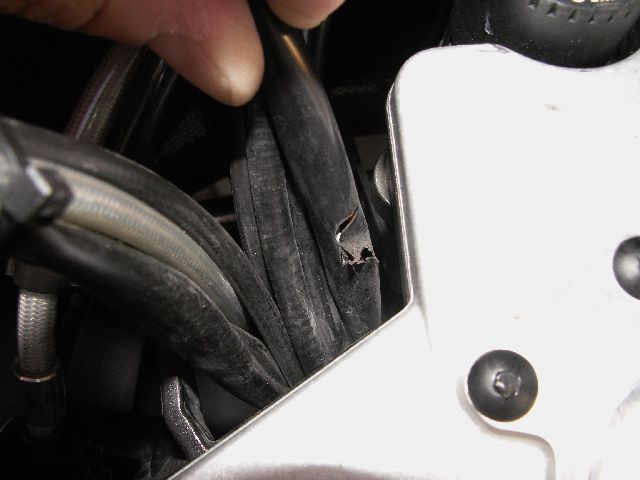

Hatte ich bei meiner bereits nach 2 Monaten. Allerdings war das Kabel eines Heizgriffs angescheuert, nicht der KTM Kabelstrang.
Lösung: Alle Kabel mit Klebeband bündeln, so dass das Ende der Plastikklemme nicht an einem Kabel scheuern kann.
Alternativ: Plastikklemme abschneiden, falls man viele Zusatzkabel zum Lenker hat (Fernbedienung Tacho, Heizgriffe, Audio, Zusatztacho-Radsensor, zweite Bremsleitung,...), so hab ich das gemacht. drei dicke Bündel gehn dann nach unten und können sich ausreichend bewegen. Wichtig ist, die Kabel zu bündeln, sonst kann es passieren, dass eines vom Lenkschloss-Blech "gefressen" wird!

ktmanOffline
Anmeldungsdatum: 14.09.2004
Beiträge insgesamt: 148
KTM LC8 Adventure 1190R, 2014
 →  45.000 km
BeitragVerfasst am : So, 23. Jul 2006, 13:43    Titel: Antworten mit Zitat
Danke für Deine Tips
Habe schon mal gesehen, dass die Kabel mit einem Spiralkunststoffband (vermutlich Elektrozubehör) umwickelt waren. Das gäbe auch einen guten Schutz, ist flexibel und sieht gut aus.
Auf jeden Fall werde ich jetzt ein "spezielles Auge" auf allfällige Scheuerstellen werfen.
Gruss
KTMan
