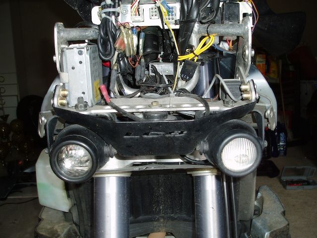

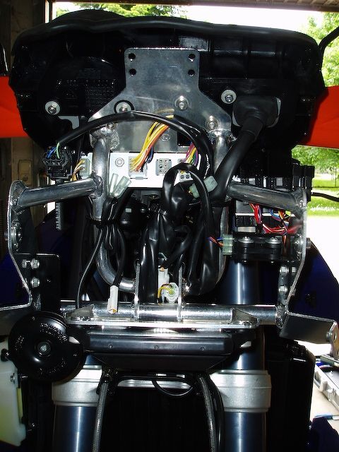

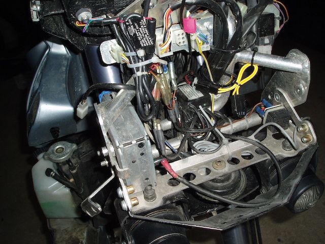

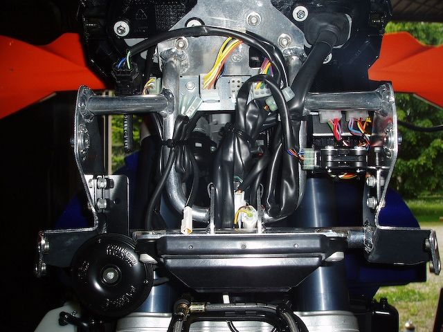

PauleOffline
Anmeldungsdatum: 21.04.2004
Beiträge insgesamt: 173
KTM LC8 Adv 990 S, 2006
 →  36.000 km
BeitragVerfasst am : Do, 29. Jun 2006, 18:20    Titel: Antworten mit Zitat
@jakob
Den Gedanken hatte ich auch schon, hatte es gleich mal hingehalten als ich sie das letzte mal zerlegt hatte. Leider musste man die Befestigungsplatte fürs ECU abflexen. Das wäre mir zu radikal auf dem Foto kann man es gerade noch erkennen was ich meine. zudem sollte es Platztechnisch Probs geben da die Scheinwerfer zu nah beieinander sind.

jakobOffline
Anmeldungsdatum: 05.08.2005
Beiträge insgesamt: 445
BeitragVerfasst am : Do, 29. Jun 2006, 20:45    Titel: Antworten mit Zitat
@ bruggma
auch eine gute lösung, aber nicht ganz mein fall.
@ paule
für die bilder, das hilft schon ungemein. so wie das aussieht sind eigentlich nur die rechteckigen halter der scheinwerfer das problem. gleich hohe halter nur dreieckiger in der form müssten genug platz für die ems in der breite lassen. könntest du das mal bitte ausmessen-den abstand innen zwischen den zwei haltern. das mit dem abflexen der steuerungshalter sehe ich nicht als das grosse problem.
