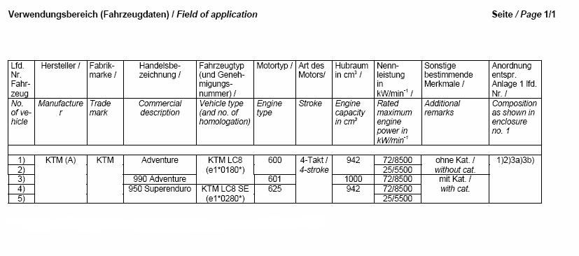

BeitragVerfasst am : So, 14. Mai 2006, 22:59    Titel: Antworten mit Zitat
Komisch... In der BE steht was von Kat
Naja, wird sich sicherlich klären. Kann mir irgendwie nicht vorstellen das man Euro3 auch noch ohne Kat schafft, aber wenn es so ist Question

990S-TimoOffline
Anmeldungsdatum: 25.03.2006
Beiträge insgesamt: 81
BeitragVerfasst am : Mo, 15. Mai 2006, 15:44    Titel: Antworten mit Zitat
händler wusste auch nix von verschiedenen hatte dann bei ktm deutschland angerufen und das sind die selben anlagen gibt für die 990er ein extra mitführblatt.
sind OHNE kat zugelassen

BeitragVerfasst am : Sa, 3. Jun 2006, 16:15    Titel: Antworten mit Zitat
Laut meinem Mechaniker (KMS-Racing in der Schweiz), müssen das unterschiedliche Versionen sein, da die für die 990er auch 200 sFr. teurer sind. Oder ist dies was ganz neues?

bschenkerOffline
Anmeldungsdatum: 02.12.2005
Beiträge insgesamt: 93
BeitragVerfasst am : Sa, 3. Jun 2006, 22:03    Titel: Antworten mit Zitat
Komisch, in der Liste existiert nur eine Nummer für 950 und 990!
Vermutlich werden die zusätzlichen Kosten fürs aufspielen des neuen Mappings verlangt.

990S-TimoOffline
BeitragVerfasst am : So, 11. Jun 2006, 12:50    Titel: Antworten mit Zitat
sind bei der 990er die selben wie bei der 950er.ist also erlaubt ohne kat rumzufahren gibt da een extra gutachten für!
nur wenn man dann mal zur abgaßuntersuchung muss müssen wir den topf wieder umschrauben!
