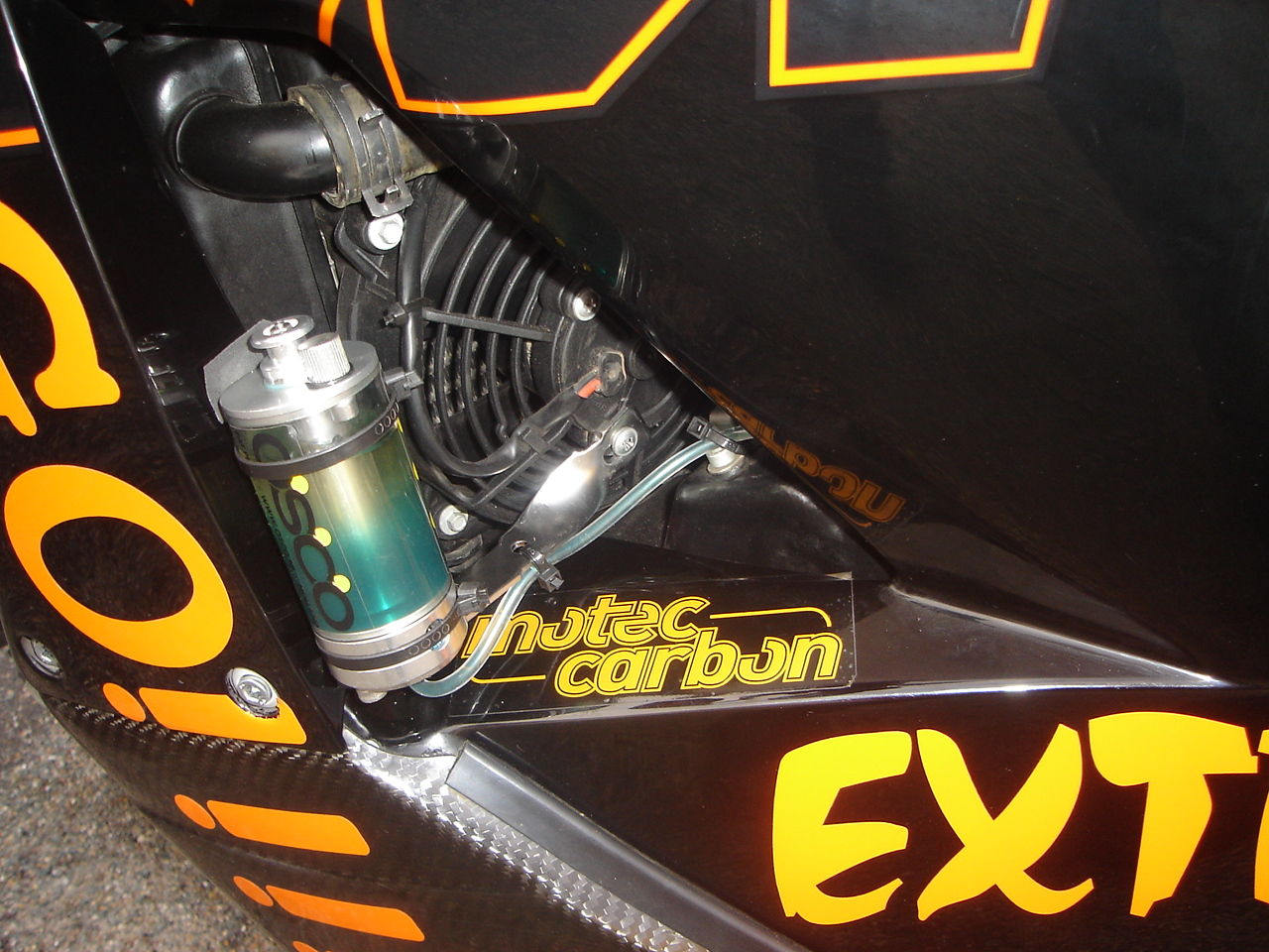

BeitragVerfasst am : Mo, 24. Apr 2006, 22:06    Titel: Antworten mit Zitat
...endlich Schluß mit der Kettenschmiererei mit Spraydosen -dosiertes ziehen mit einfacher Instalation wann immer man meint die Kette braucht es ...
Osco was sonst

ollo 950 @ Mo, 24. Apr 2006, 23:06 hat folgendes geschrieben:
Die Steinzeit lässt grüßen Laughing
ktm-pilot
ADV1000 -->89,1KW
Lucky_666Offline
Anmeldungsdatum: 04.03.2004
Beiträge insgesamt: 2611
BeitragVerfasst am : Mi, 26. Apr 2006, 16:44    Titel: Antworten mit Zitat
Das Grün vom Oel passt nicht zur orangen Schrift
Füll mal Altoel rein, dann passt das Teil besser zum Schwarz
Grüße Lucky_666
geil, ne Käthe mit Lachgaseinspritzung Smile
