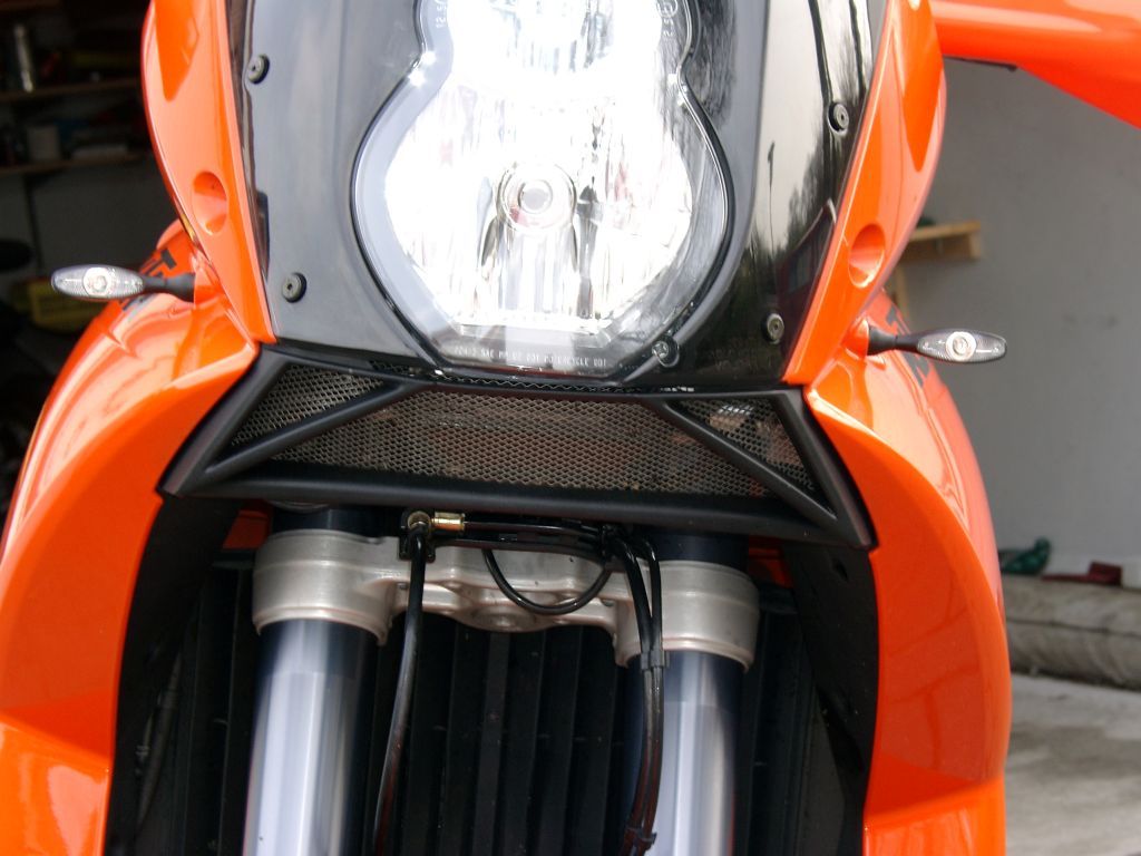

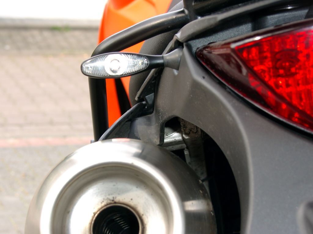

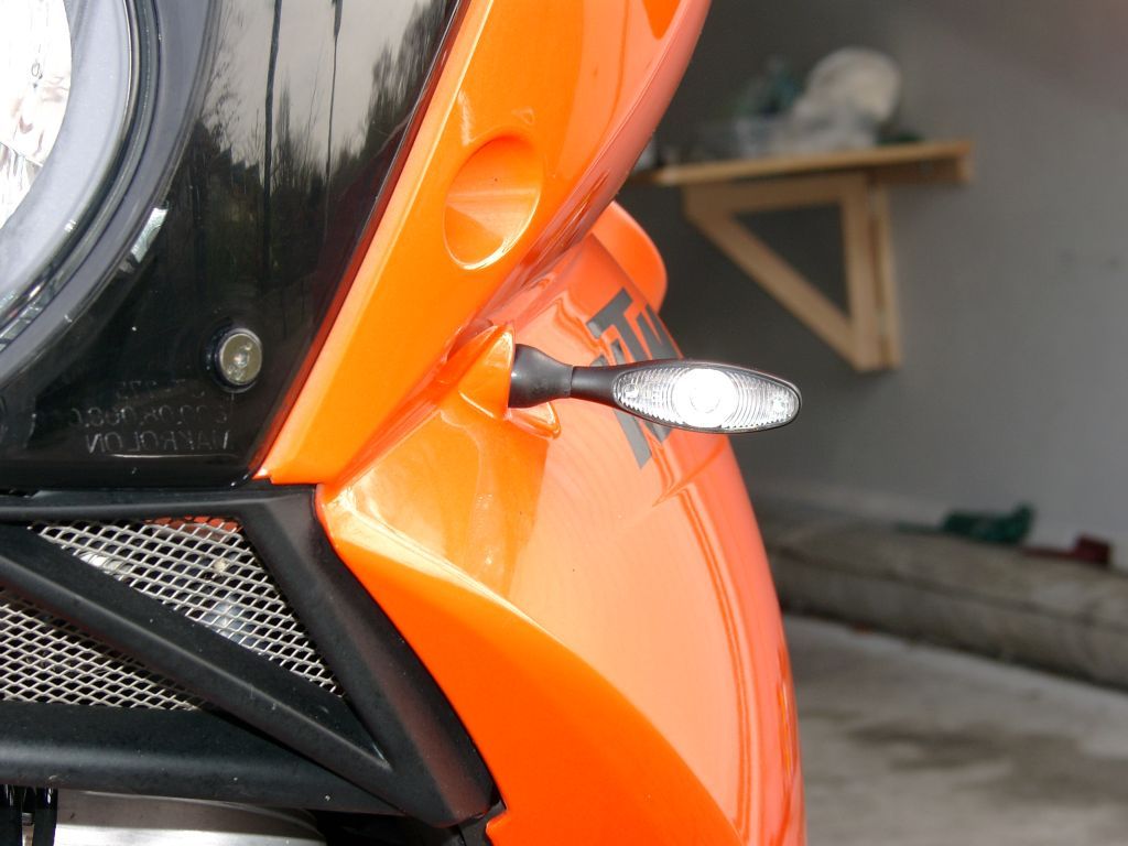

So siehtse aus die Käthe mit Kellermännern ! Es sind die "Micro 1000 LED"

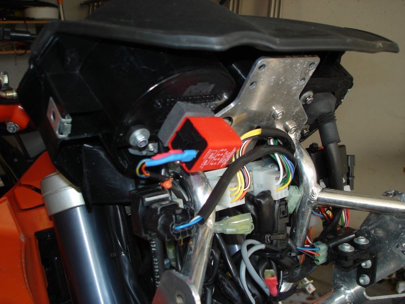

Als Relais habe ich das elektronische Ding von Louis genommen. Ich hab' das Relais mit an die eine Drehzahlmesser - Befestigungsschraube geschraubt ! Die Stoppmutter hatte trotzdem noch "Grip". Zudem brauchte ich an der Stelle die Original-Anschlusskabel nicht zu verlängern. Auch sitzt das Relais da oben super geschützt.
Gegen eventuelle "Schwingungsneigung" habe ich den Moosgummiklotz druntergeklebt. So sitzt das Ding unter Spannung dran.

Über Geschmack kann man sich bekanntlich streiten. Dir LC8 Blinker sehen billig aus, die Kellermänner deutlich edler.
Und das Abbrechargument: Auf der Seite liegend und abgebrochene Blinker haben bedeutet bei der LC8 wirklich einen kapitalen Schaden, da spielen Blinker wohl eine Nebenrolle bei den Kosten. Außerdem sind sie zumindest in Gummi aufgehängt und dadurch flexibel.
Von den Proportionen her sind sie von vorne wirklich winzig - was aber vorallem an diesem Monstrum von Scheinwerfer liegt - auch keine tolle Lösung und für mich jedes Jahr ein muß bei der Modellpflege - nie passiert.

Mit dem Louis Relais geht' problemlos ! Ist auch nur 2 polig ! Du musst halt die richtige Polung am 2 poligen Original-Stecker rausfinden, dann den Orig-Stecker abknipsen und die 6,3 mm Flachsteckhülsen draufpressen. Wenn Du das Relais woanders hinsetzen willst musste natürlich die Kabel verlängern.

An den Blinkern hab' ich vorne die Original-Stecker von den Orig. Blinkern abgeschnitten und an die Kellermänner gelötet. Hinten habe ich wegen der Enge die abgeschnittenen Orig-stecker nicht genommen sondern diese 4,5 mm Rundstecker und die zugehörigen Hülsen.

Danke nochmal für die Hilfe adv990efi - vorallem das Foto vom Relais hilft doch bei dem richtigen Anschluß.
