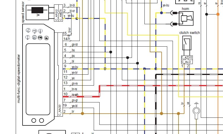

Habe hier:
Schaltplan ADV 03 / 04
Schaltplan ADV 05
Schaltplan 990 Super Duke 05

Beiträge insgesamt: 7577
BeitragVerfasst am : Di, 4. Apr 2006, 17:24    Titel: Antworten mit Zitat
Äh, ja
Aber wie stelle ich das leesbar (150%) ins Forum ab PDF?
 Dateigröße:  54.76 KB
 Angeschaut:  1042 mal
 Dateigröße:  47.03 KB
 Angeschaut:  1078 mal

BeitragVerfasst am : Di, 4. Apr 2006, 17:35    Titel: Antworten mit Zitat
es ging um die kabelfarben zwischen gear sensor und stecker. die fehlen auf dem schaltplan.
Grüße vom
Schradt
Meine Webseiten zur LC8:
http://schradt.net
BeitragVerfasst am : Di, 4. Apr 2006, 17:41    Titel: Antworten mit Zitat
Musst du mir ein Beispiel machen. finde ich nicht

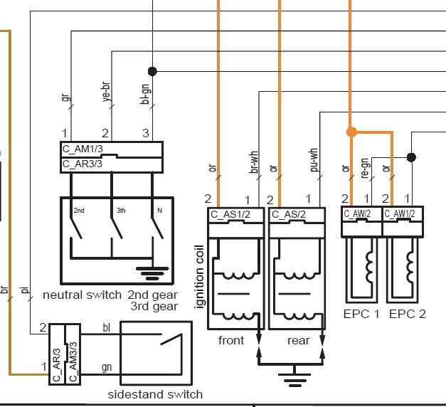

SchradtOffline
Site Admin
Anmeldungsdatum: 30.09.2003
Beiträge insgesamt: 7010
 →  157.000 km
KTM LC4 620 SC, 2001
BeitragVerfasst am : Di, 4. Apr 2006, 20:54    Titel: Antworten mit Zitat
Bruggma @ Di, 4. Apr 2006, 18:41 hat folgendes geschrieben:
Da wo die Pfeile drauf zeigen, Erklärung siehe 3. Posting von oben.
 Dateigröße:  55.71 KB
 Angeschaut:  11170 mal
Grüße vom
Schradt
http://schradt.net
BeitragVerfasst am : Mi, 5. Apr 2006, 4:39    Titel: Antworten mit Zitat
Nein, keine Farbangaben, auch bei der 990er nicht
