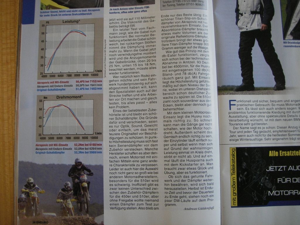

Danke Jungs! In der aktuellen Zeitschift "Enduro"gibts Messungen, dann muss ich die kaufen. Oder kann wer den Beitrag reinstellen? Wäre nett... Und hat wer Erfahrungen mit SR oder Gualdi?

Also in der atuellen "Enduro" 10/05 hab ich Internet nix diesbezügliches gefunden. Bruggma, was hast du gelesen?

Aber etwas Zeit gibst du mir schon, oder

Mal sehen ob das geht
Scheiss Service Pack 2, mein Scanner läuft nicht mehr
