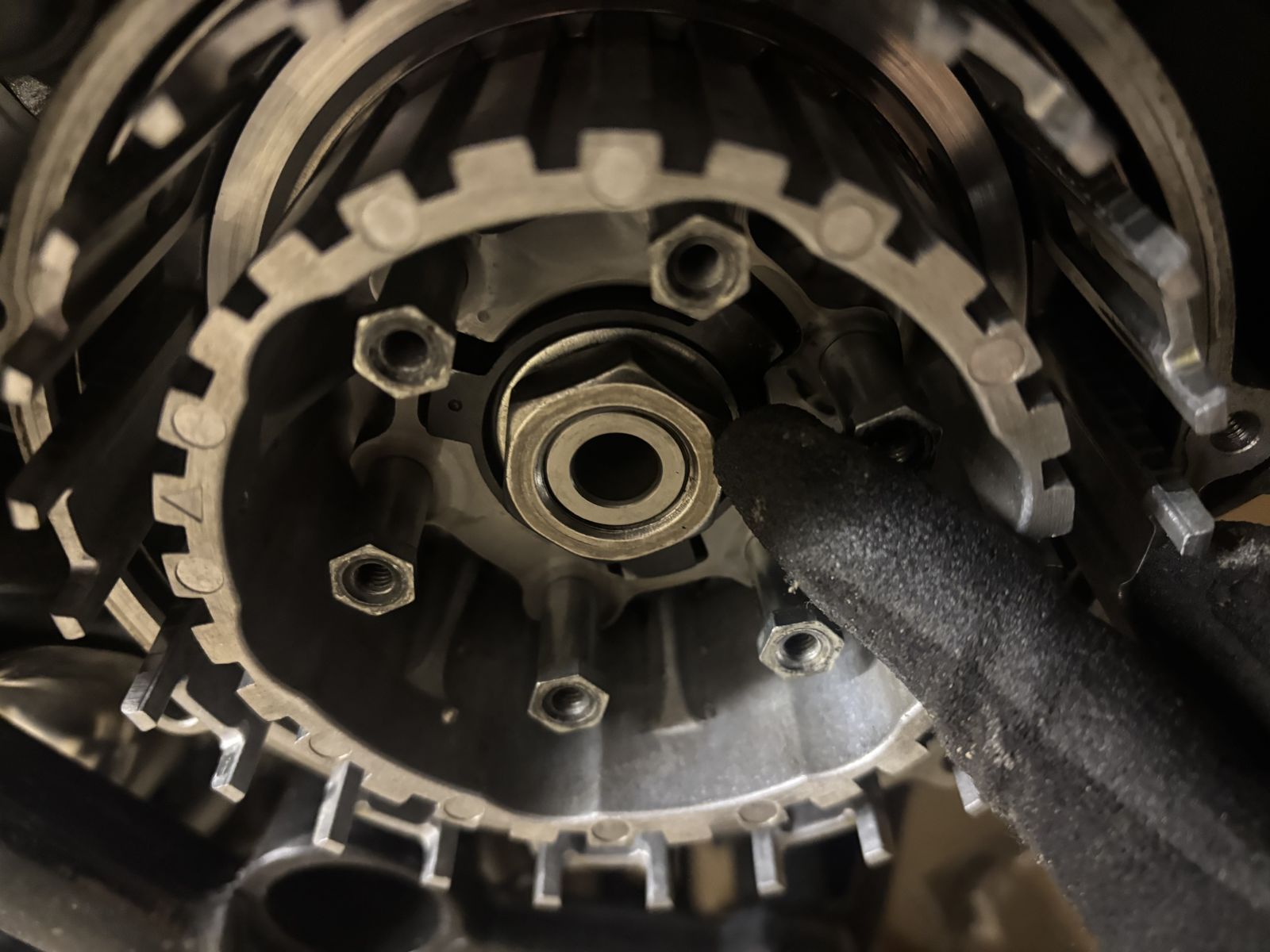

so ich hab die zeit gefunden mich an die kupplung heranzutrauen.
1. Kupplungsdruckstange ist die neue einteilige mit 29cm länge
2. stahllamellen sind nicht zerkratzt oder ähnliches.
3. kupplungslamellen sind bei ca. 2,7-2,9mm
4. federn sind bei 29,8mm
so wie ich das einschätze, sind das alles werte, die niedrig sind aber nicht unter den grenzwerten? Smile
spannend ist allerdings, dass die mutter auf dem foto, die unter der Kupplungsdruckstange sitzt, locker war. Kann das durch das Lösen der Federn passieren? oder muss diese schon vorher locker gewesen sein? Die könnte dann ja verhindern, dass der Druck ausreichend von der Kupplung weitergegeben wird?
Ist dies die 130NM Mutter des Kupplungsmitnehmers, die mit Loctite gesichert werden sollte? Falls ja, sollte die sich ja definitiv nicht lösen? wacko

v2loverOffline
Anmeldungsdatum: 16.11.2008
Beiträge insgesamt: 2188
BeitragVerfasst am : So, 20. Sep 2026, 21:16    Titel: Antworten mit Zitat
also diese mutter darf definitiv nicht locker sein;
da hast aber nochmals glück gehabt, von wegen nochmals nachsehen;

BeitragVerfasst am : Mo, 21. Sep 2026, 15:45    Titel: Antworten mit Zitat
....die hatte sich bei mir auch mal etwas (minimal) gelockert, hatte dann dauernd wandernden Druckpunkt beim kuppeln..... (mein Schrauber hat das dann als Ursache gefunden)
