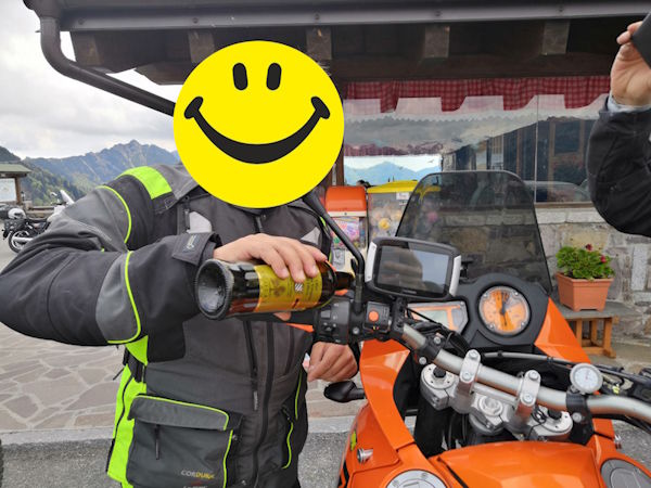

Wie armafo schrieb,... versuche es vorerst mit Öl nachfüllen.
(Ich hatte das Problem auch schon).
Ich hab mal in Südtirol Sonntags mangels Möglichkeiten eine gebrauchte Flasche Olivenöl aus nem Bergrestaurant gekauft und mich damit bis Bergamo durchgeschlagen zum Händler.

So hab ich es auch gemacht. Bei mir hatten die Supermärkte noch offen.
Fläschchen Olivenöl extra vergine gekauft, den Ausgleichsbehälter aufgefüllt und gepumpt bis wieder Druck da war.
Das kann etwas dauern, wenn die Leitung mal Luft gezogen hat. Man sieht ganz lange Luftbläschen aufsteigen bis es langsam wieder wird.
