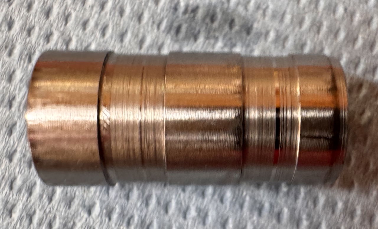

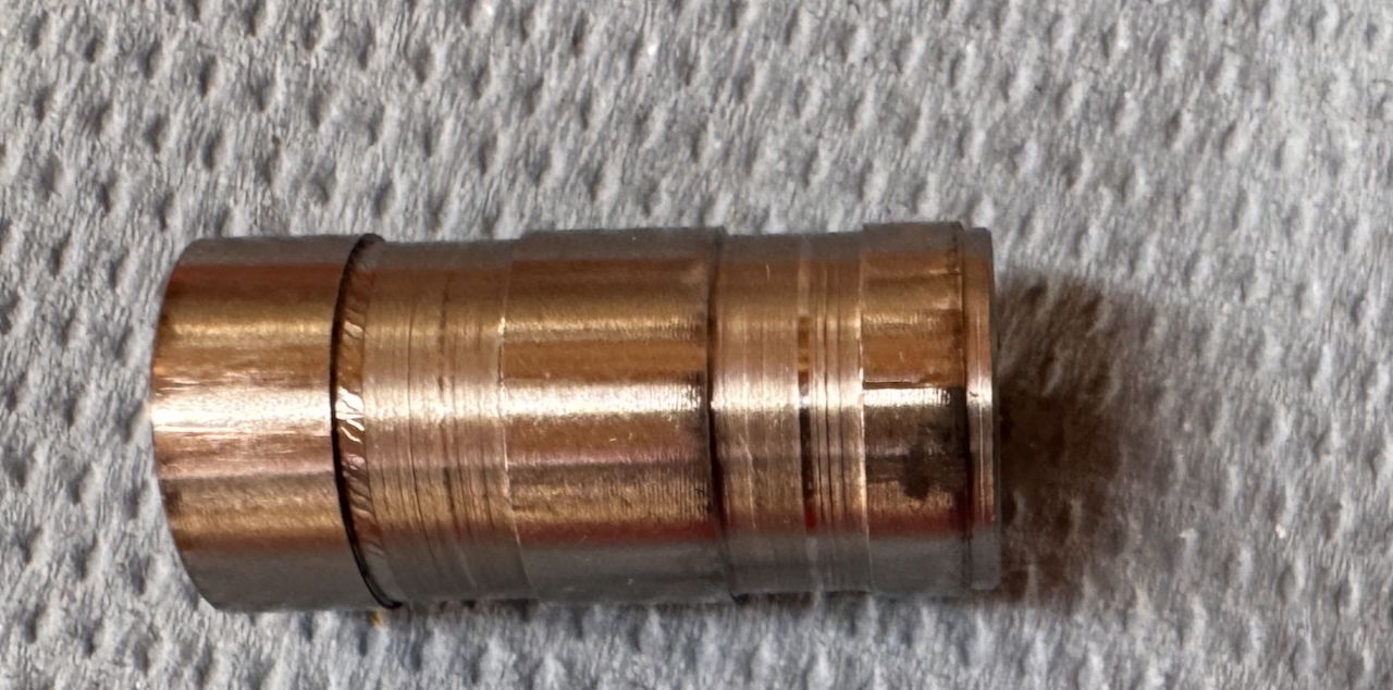

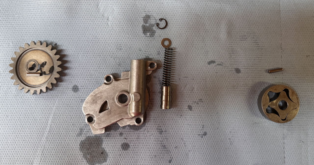

WaPo getauscht, Öl- (15W50) und Filterwechsel, Ventile geprüft und nach dem Zusammenbau flackert die Öldruckleuchte und der Motor klappert. Hab sofort wieder ausgeschaltet und nach 2 Minuten noch mal probiert - selbe Ergebnis.
Hab schon mal folgendes kontrolliert.
- Ventil im Öltank ist in Ordnung
- Ölpumpe ist im Maß zwischen 0,1 und 0,15mm
- Bypassventilfeder hat 42mm - der Bolzen minimal Riefen denke ist o.k.
An die 2te Ölpumpe kommt man ja nicht hin.
Was könnte man am Ölkreislauf noch prüfen ohne Motorausbau?
Grüße Roland

Mal ohne olfilter laufen lassen.
