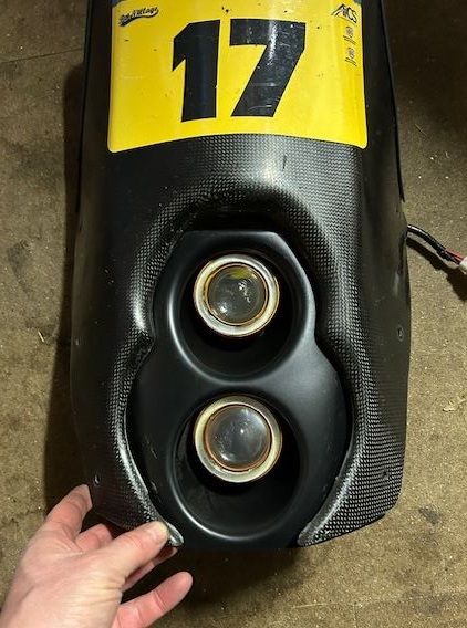

Hallo zusammen,
ich will die Front meiner 950er mit bereits vorhandenen Teilen auf LED- Scheinwerfer umrüsten.
Scheinwerfer sind vorhanden ( dürfte eine frühe Version der Rade Teile sein), die Brackets zur Montage der LED´s bekomme ich von Rade noch geliefert.
Ich habe eine frühere Version des Rade Carbon- Windschilds sowie ein Innenteil unbekannter Herkunft für LED Scheinwerfer.
Leider passt dieses Innenteil ( glatter schwarzer Kunststoff) nicht ganz zur Kontur des Carbon Windschilds- ich werde also etwas basteln müssen. Das Windschild will ich nicht ändern.
Vielleicht hat der eine oder andere eine Idee, wie ich das Innenteil am besten anpassen kann damit es optisch sauber aussieht.
Vielleicht hat jemand auch bereits diesselbe Montage gemacht.
Ich bin für jede Idee und jeden Kommentar dankbar.
( Klar: ich könnte alles verkaufen und mir stattdessen das komplette Set bei Rade kaufen- ist mir aber schlichtweg zu teuer wenn ich schon 3/4 aller Teile habe).
Falls jemand eine andere Idee hat ( heutige, modernere bessere LED´s etc.) gerne her damit.
Danke vorab!
Windschild, Innenteil und Scheinwerfer
 Dateigröße:  54.85 KB
 Angeschaut:  732 mal

da passt erstmal nichts zusammen. Der gezeigte Carbonschild ist die RADEGARAGE-Version für den Serienscheinwerfer. Und das genannte Innenteil sieht - soweit man es auf dem Foto erkennen kann - aus wie dasjenige, das RADEGARAGE (RG) im nicht mehr erhältlichen LED-Rally-Kit mit dem klaren Windschild (von MRA) mitgeliefert hat. Letztendlich egal, denn es paßt nicht zum Carbonschild. So wie ich das sehe, brauchst Du für die Montage der RG-LEDs auch den passenden Carbonschild, welcher deutlich weiter nach vorne ragt. Schau´ Dir mal das Montagevideo von RADE dazu an. Du mußt dann aus der Serieneinheit die schwarze Abdeckung "Headlight Mask" ausbauen, nach Montage der RG-LEDs am Geweih drüberziehen, dann darauf den dazu passenden Carbonwindschild montieren.
https://www.youtube.com/watch?v=bPAI5PxFEP0
Den passenden Carbonschild bekommst Du bei RADE als Ersatzteil zu kaufen. Aber ob sich das alles lohnt, für die Montage der nicht legalen Scheinwerfer? Ein komplettes, neues LED-Kit ist zwar teuer, aber durch späteren Wiederverkauf holst Du ja wieder minimum 50% der Kosten rein. Und Du hättest mehrere Vorteile, als da wären legale LEDs und ein deutlich besser verarbeiteter Carbonschild neuer Generation.

sofern Du die vorhandenen Scheinwerfer ohne e-Zeichen verwenden willst, folgende Lösung:
- bei RADE die Scheinwerfer-Halter (brackets) besorgen, inklusive des für die 950ADV nötigen, unteren Halteblechs.
- bei RADE ebenfalls dessen Carbonmaske einzeln als Ersatzteil kaufen, dazu die Lexan-Abdeckung der LEDs mitsamt Schrauben und Blindmuttern.
https://www.radegarage.com/product/ktm-990-carbon-upgrade/
Im Grunde brauchst Du also den aktuellen RR-LED-Kit für die 950er, nur ohne Scheinwerfer.
Montage:
LED-Scheinwerfer in seitliche Haltebleche,
oberes + unteres Halteblech ans Geweih
LED-Einheit ans Geweih
Scheinwerfer nach Anleitung einstellen
schwarze Maske aus der Serienscheinwerfereinheit ausbauen
diese über die LED-Einheit stülpen und oben am Geweih einhängen
neuen Carbonwindschild darauf montieren
LED-Abdeckung aus Lexan montieren.
Fertig!
Deine nicht benötigten Teile kannst Du ja verkaufen.
Hakim

zur Info - hab erst vor Kurzem die RADE Carbonmaske gekauft - da waren 2 Lexan LED-Abdeckungen dabei Wink
Grüße von Roland

Ich denke, ich werde es genau so machen.
Danke Euch!
