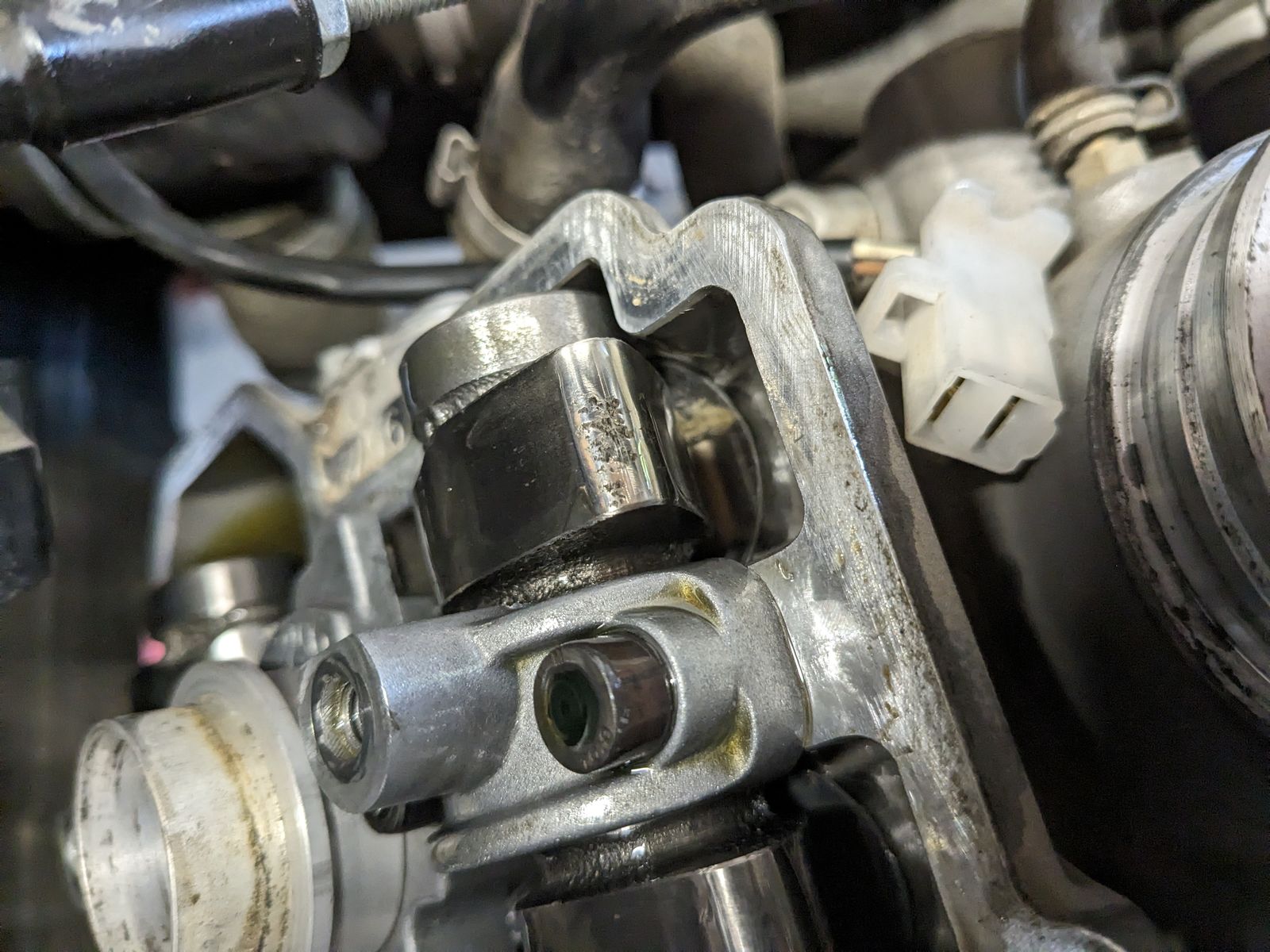

Sodala hab heute den Bock zerlegt . 2 Einlass Ventile sind knapp an der unteren Grenze . OK nicht tragisch das kann man ja ändern.
Jedoch habe ich an beiden Einlassnockenwellen pitting , vielleicht weil es schon an der unteren Grenze war . Auslass schaut gut aus.
Nockenwellen maß hinterer Zylinder 7mm vorder 9 mm also noch im Rahmen.
Weiß jetzt nicht was ich mit den Wellen machen soll Question
Ist ja ein bekanntes Problem anscheinend...

die Einlaßnockenwelle des hinteren Zylinders gibt es nicht mehr neu. Nach Ventilspieleinstellung den Rest deiner Liste abarbeiten, Deckel zu und fahren. Vielleicht findest du mal für später einen guten Ersatzmotor, du kannst auch auf einen 990er umrüsten mit relativ wenig Aufwand - unter Beibehaltung der Vergaser natürlich. Meine Meinung jedenfalls, ob man diese Nockenwellen sinnvoll überarbeiten lassen kann, da kenne ich mich nicht aus.

Ich hab mal drei 2005er NW schleifen und nachhärten lassen.
Hab ich hier auch irgendwo berichtet.
Kost halt 300-400€.

laut KTM Sparepartsfinder sind beide Wellen noch lieferbar allerdings bin ich dann bei 650 Euro für die wellen, dann noch Tassenstößel dazu, das ist nicht wirtschaftlich finde ich, habe eine gebrauchten Motor gefunden, evtl den gleich als Teileträger nehmen, ich lass mir mal Bilder von den Nocken schicken. Das wäre ein Versuch wert.
Denke die jetzigen Wellen werden früher oder später den Tassenstößel duchreiben, da sieht man schon jetzt gute Spuren...
