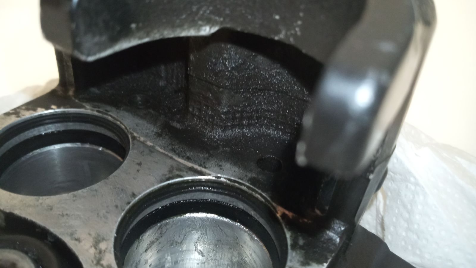

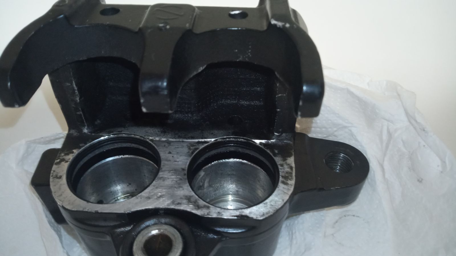

Scott-y @ Mi, 26. Apr 2023, 12:51 hat folgendes geschrieben:
Mach doch Mal ein Foto.
Ich kenn ein Spezielles Werkzeug zum Einsetzen von innenliegenden Dichtungen.
 Dateigröße:  164.86 KB
 Angeschaut:  2943 mal
 Dateigröße:  185.41 KB
 Angeschaut:  2965 mal
friedrichOffline
Anmeldungsdatum: 05.12.2006
Beiträge insgesamt: 1146
Husky 701 Omega
BeitragVerfasst am : Do, 27. Apr 2023, 9:00    Titel: Antworten mit Zitat
Der oberer Ring ist die Abdichtung nach aussen. Der Untere sorgt dafür das
der Kolben wieder zurück geht. Beide Ringe müssen leicht überstehen.
Hast du mal versucht den Kolben einzusetzen. Der sollte mit mittleren
Handdruck reinflutschen.
Von welchem Hersteller ist der Repsatz ?
Ich mache sowas öfter, hatte aber bisher nie Probleme.
Auf den Bildern sieht alles recht normal aus, wobei man natürlich schlecht
erkennt wie weit der Ring übersteht.
Cool Cool Cool Friedrich

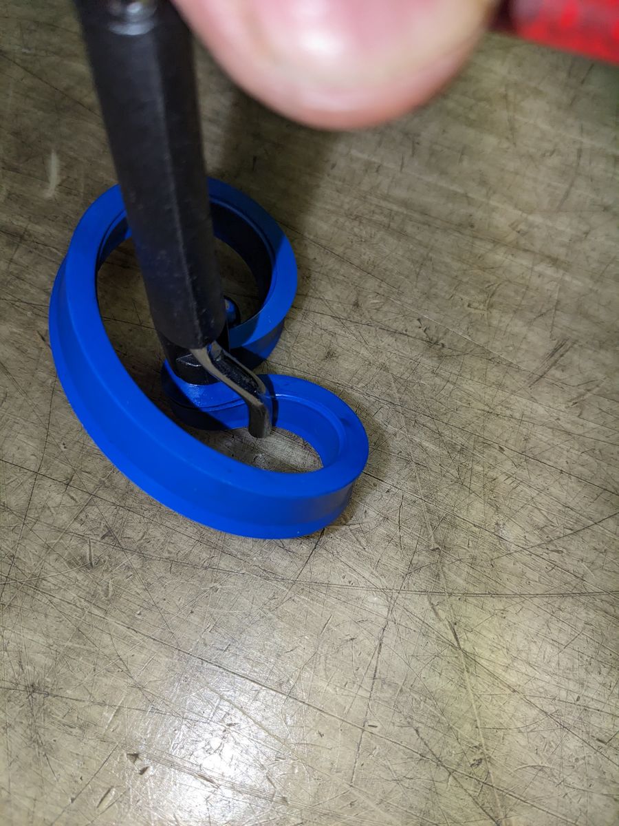

Das benutze ich wenn sich Dichtungen nicht von Hand einbauen lassen.
 Dateigröße:  492.7 KB
 Angeschaut:  2958 mal
 Dateigröße:  282.72 KB
 Angeschaut:  2975 mal
Beiträge insgesamt: 7572
BeitragVerfasst am : Fr, 28. Apr 2023, 5:02    Titel: Antworten mit Zitat
Danke Euch
Ich wusste gar nicht dass man diese Art von Dichtungen auch als Nut oder
Stangen Dichtung bezeichnet.
Der Typ mit den Dirnen und dem Werkzeug ist gut. Ich plündere einfach
Mamas Küchenschublade. Mit einer passenden Gabel müsste das auch gehen.
https://www.youtube.com/watch?v=52fb0bSLJZc&ab ....... gSealingTechnologies

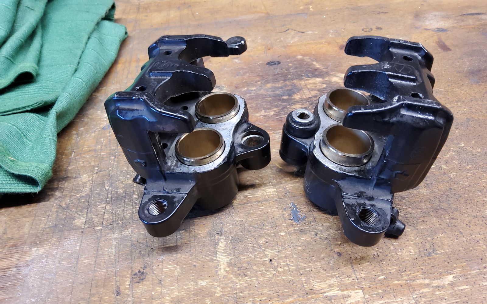

Peter du hast eine Mail
 Dateigröße:  296.2 KB
 Angeschaut:  2885 mal
BeitragVerfasst am : Fr, 4. Aug 2023, 4:49    Titel: Antworten mit Zitat
friedrich @ Do, 3. Aug 2023, 18:11 hat folgendes geschrieben:
Danke Friedrich, darf ich Deine Begründung hier reinstellen?
friedrichOffline
Husky 701 Omega
BeitragVerfasst am : Fr, 4. Aug 2023, 5:11    Titel: Antworten mit Zitat
Klar kein Problem
BeitragVerfasst am : Fr, 4. Aug 2023, 11:07    Titel: Antworten mit Zitat
Bruggma @ Fr, 4. Aug 2023, 4:49 hat folgendes geschrieben:
Auftrag erledigt. Das Problem waren die verschmutzen bzw. aufgeblühten
Nuten der oberen Dichtringe. Ich habe es gleich mal so probiert. Keine
Chance ohne den Dichtring evtl zu beschädigen. Nachdem ich die Nuten
gereinigt habe, ging es wie es sein soll. Leichter Druck mit dem Daumen
und flupp, waren sie drin.
2 Sachen gelernt:
1. Es braucht die Staubdichtungen
2. Man sollte die Messingbürste aus der Dremel Box auch nutzen
Spass beiseite, gut hat man die Bremse einmal geöffnet
Danke nochmals Friedrich, mailst du mir noch den Preis für den Kasten (Lieblings) Bier
