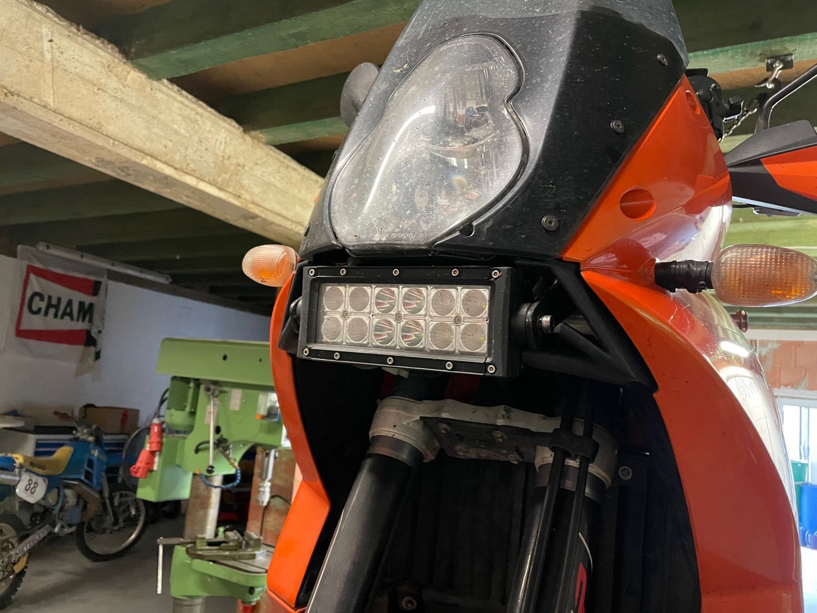

Ich habe eine Lightbar mit 9'' direkt unter der Lampenmaske.dabei musss aber das kleine ,,Kühlergitter, weg sonst haut es den Scheinwerfer in den Kotflügel wenn man voll einfedert.

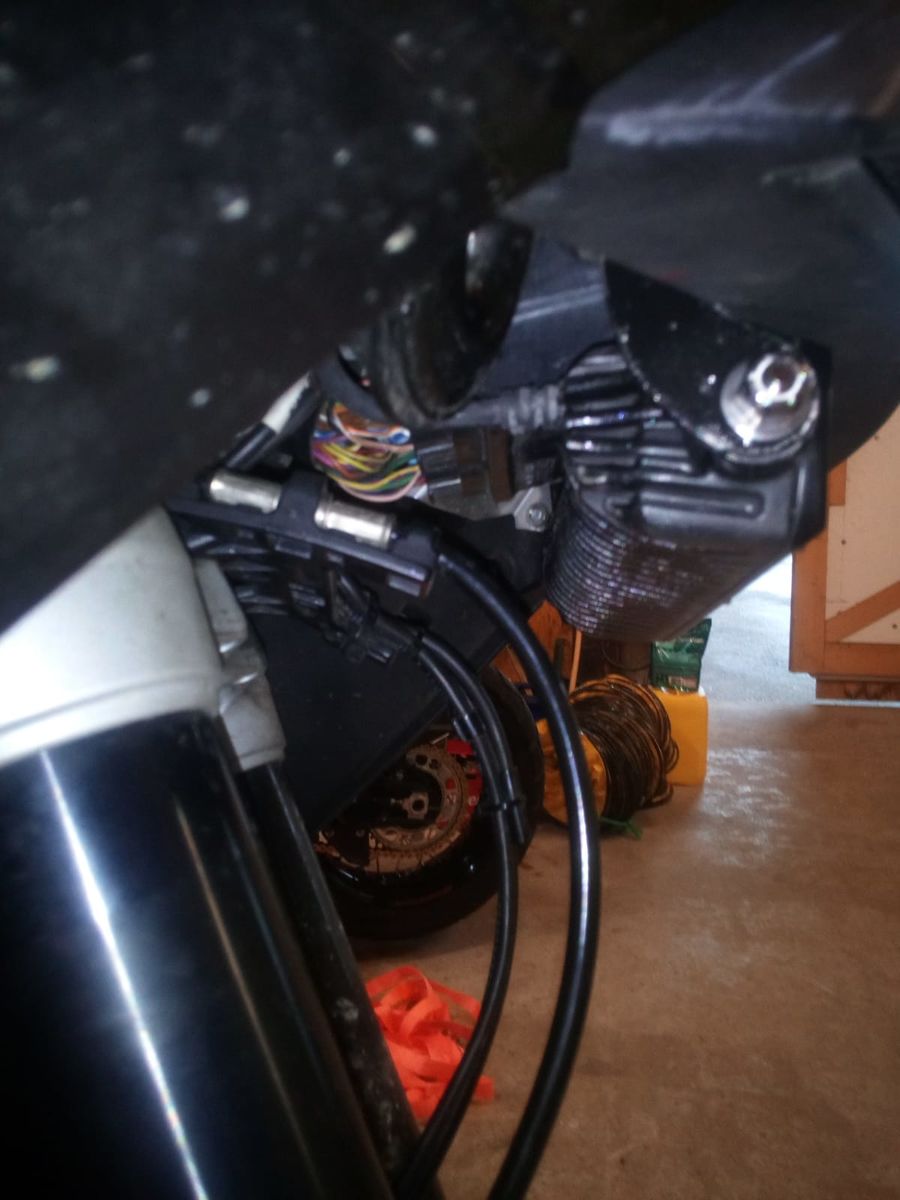

Bei mir hängt am Geweih befestigt eine 6" Lightbar. Geht sich ganz knapp aus bei der 990R bei vollem Einfedern.
Black Dog hat für die 1090-1290 Modelle passende Halterungen welche an den Gabelholmen geklemmt werden. Lenkt also mit. Auch für die 6" von Rigid. Aber sündhaft teuer und wohl bei der 950/990 sehr knapp vom Platz.
Bei der 950er würde ich den Scheinwerfer ins Gitter setzen, ist ja kein Steuergerät wie bei der 990 dahinter.

BeitragVerfasst am : Fr, 28. Okt 2022, 15:37    Titel: Antworten mit Zitat
Scott-y @ Di, 25. Okt 2022, 17:45 hat folgendes geschrieben:
https://www.ebay.de/itm/233941269017?mkcid=16&mkevt=1&mkrid=707-127634-2357-0&ssspo=x_g1mLAdQfS&sssrc=2349624&ssuid=rfnCidDpQbW&var=&widget_ver=artemis&media=COPY
So was .
Ganz sicher eine zweireihige Lightbar ?
Scott-yOffline
Anmeldungsdatum: 24.09.2012
Beiträge insgesamt: 1868
 →  57.000 km
BeitragVerfasst am : Fr, 28. Okt 2022, 21:02    Titel: Antworten mit Zitat
Ja , ich habe nicht genau diese, aber ich kann meine Masse noch mal kunt tun. Ich hatte sie bei der Breslau 2022 im Hardcore Test. Ich haate keinen Kontakt mit dem Kotflügel. Bei der 990er könnte es Probleme mit dem Steuergerät geben. Das kann ich nicht sagen da ich eine 950er fahre.

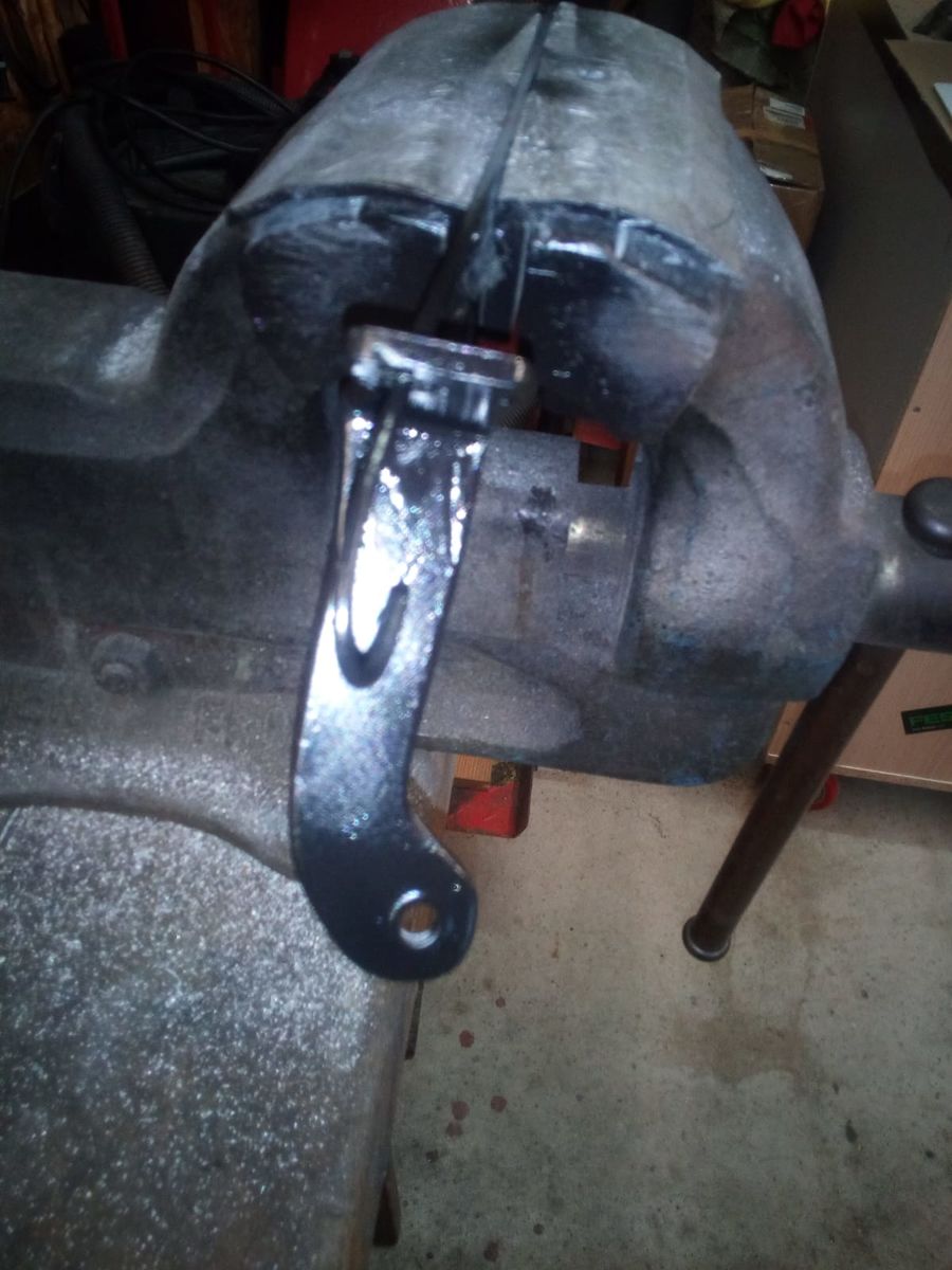

BeitragVerfasst am : Sa, 29. Okt 2022, 14:15    Titel: Antworten mit Zitat
Bei mir siehts so aus.
Hersteller weiss ich gerade nicht.
 Dateigröße:  257.15 KB
 Angeschaut:  1504 mal

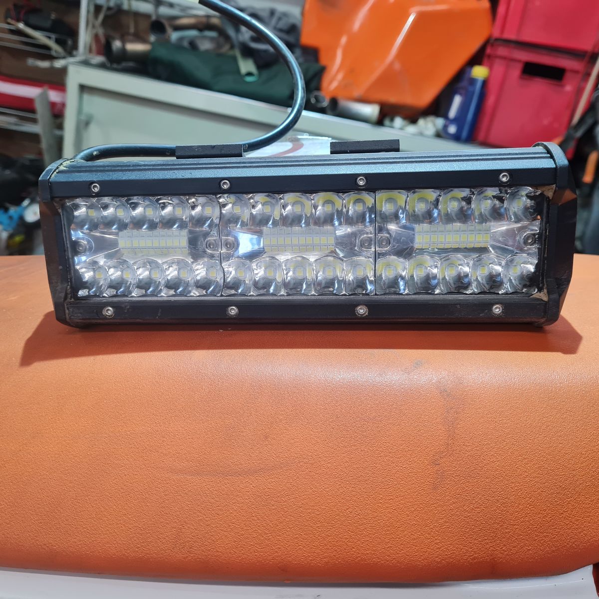

BeitragVerfasst am : So, 30. Okt 2022, 11:15    Titel: Antworten mit Zitat
Meine Abmaße 250x80x80
 Dateigröße:  318.32 KB
 Angeschaut:  1513 mal
