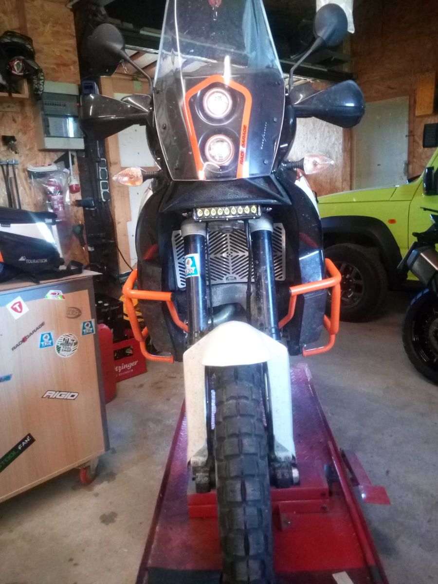

Scott-yOffline
Anmeldungsdatum: 23.09.2012
Beiträge insgesamt: 1869
 →  57.000 km
BeitragVerfasst am : Fr, 28. Okt 2022, 20:02    Titel: Antworten mit Zitat
Ja , ich habe nicht genau diese, aber ich kann meine Masse noch mal kunt tun. Ich hatte sie bei der Breslau 2022 im Hardcore Test. Ich haate keinen Kontakt mit dem Kotflügel. Bei der 990er könnte es Probleme mit dem Steuergerät geben. Das kann ich nicht sagen da ich eine 950er fahre.

Meine Abmaße 250x80x80
 Dateigröße:  318.32 KB
 Angeschaut:  1555 mal
