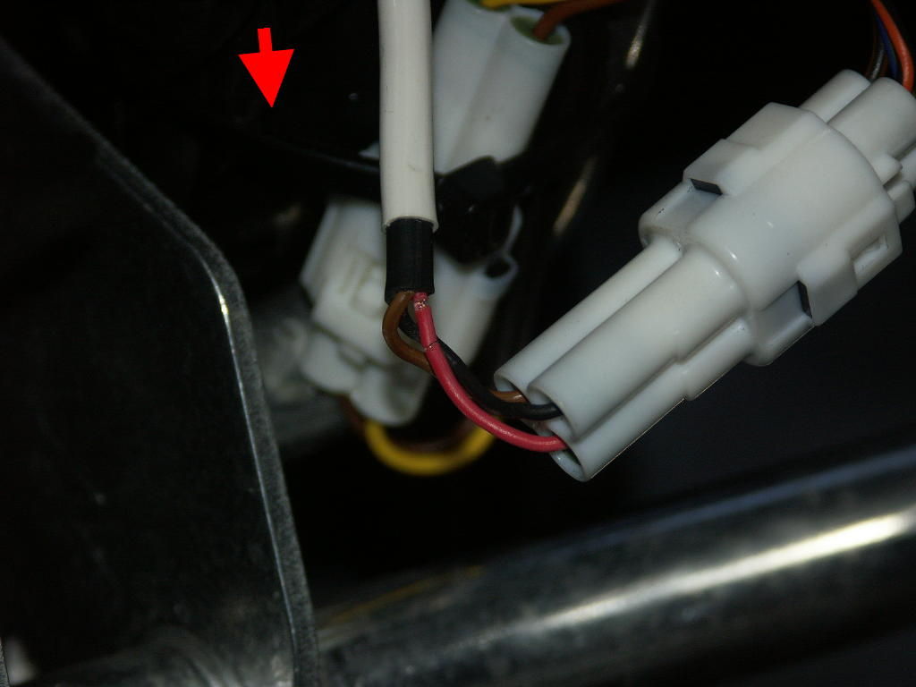

Also will ich auch mal noch meinen Senf zum Thema "Tacho" dazugeben.
Nach rund 50 (Gesamt)kilometern fiel die Geschwindigkeitsanzeige zeitweilig aus. Erst hatte ich mich selbst im Verdacht dafür verantwortlich zu sein, da ich bei km 00020 schon mal das GPS angekabelt hatte.
War ich aber nicht.
Gefunden hab ich ein von einem Kabelbinder fast durchtrenntes Sensorkabel, das da wohl ein "chtrammer Purche" von Endmontierer etwas herzhaft festgezurrt hatte.
Ergebnis s. Foto
Hab dann auch das ganze brav zu Papier gebracht und an KTM geschickt. Die Antwort war war eine allgemeine tut-uns-leid-werden-uns-bemühen. Hatte ja keine Blumensträusse erwartet, aber als ich mal ein Stück Obstkern in einem Waldfrüchte-Joghurt von Danone gefunden habe und das eher witzig fand, haben die sich geradezu überschlagen als ich ihnen den zugeschickt habe.
Ach ja, das Kabel ist natürlich anstandslos getauscht worden.

Tja, wie schon per Mail geschrieben... An solche Stellen gehört nunmal kein Kabelbinder. Wenns fixiert werden soll, dann Klebeband, oder mindestens nen Schutzschlauch drüberziehen.
Kannst froh sein, dass diese Seite von der Steckverbindung angezippt war, am anderen Ende hängt der gesamte Kabelbaum...
