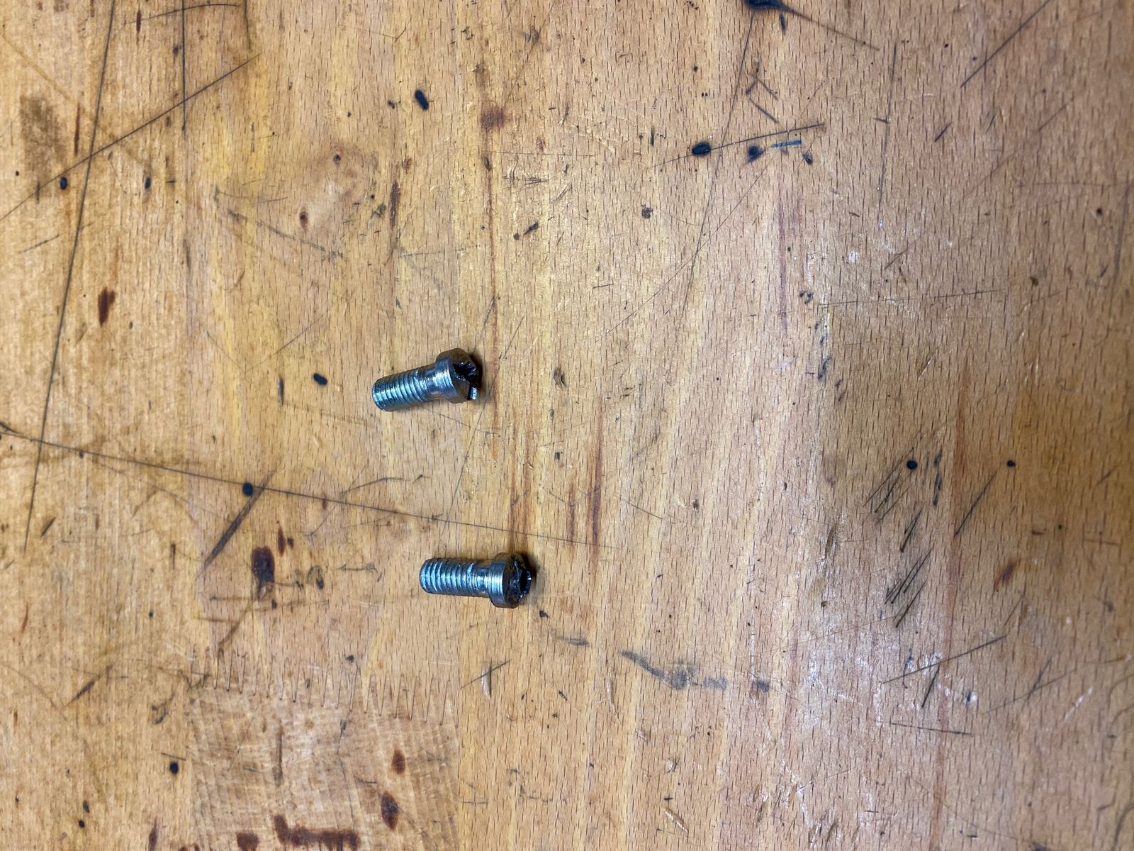

Also Schrauben sind raus.
Schlitz rein flexen mit Dremel, danach Warm machen und rausdrehen ging nicht.
Meisel hat auch nicht funktioniert (Schraube zu weich).
Am besten ist es ein 4mm Loch bohren (wie schon erwähnt), einen Torx rein klopfen, dann gut Warm machen und mit der Rätsche raus drehen.

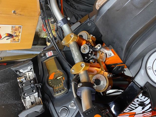

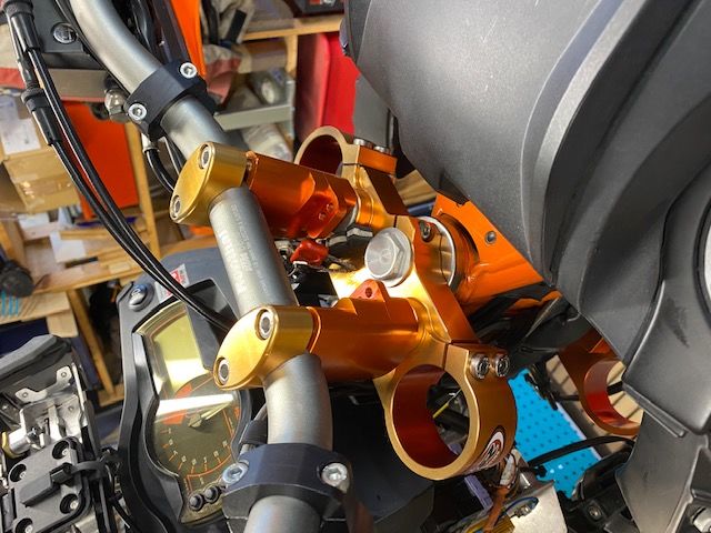

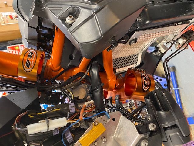

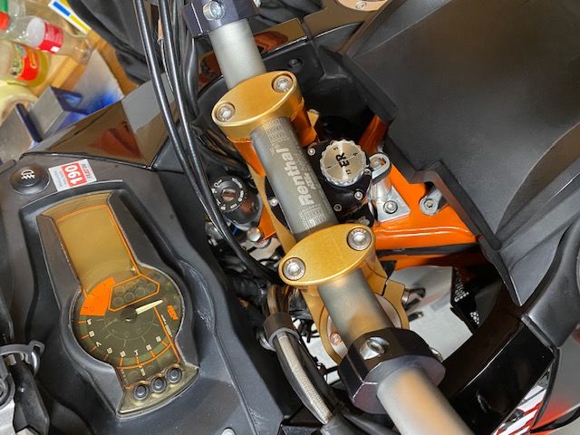

BeitragVerfasst am : So, 6. März 2022, 15:57    Titel: Antworten mit Zitat
Hallo Hermann,
hab noch ne Frage ? Sind die Anzugsmomente an den Klemmschrauben die gleichen Werte wie an der Originalen.
 Dateigröße:  74.45 KB
 Angeschaut:  438 mal
 Dateigröße:  65.22 KB
 Angeschaut:  454 mal
 Dateigröße:  68.83 KB
 Angeschaut:  433 mal
 Dateigröße:  75.33 KB
 Angeschaut:  467 mal
Gruß Günter
