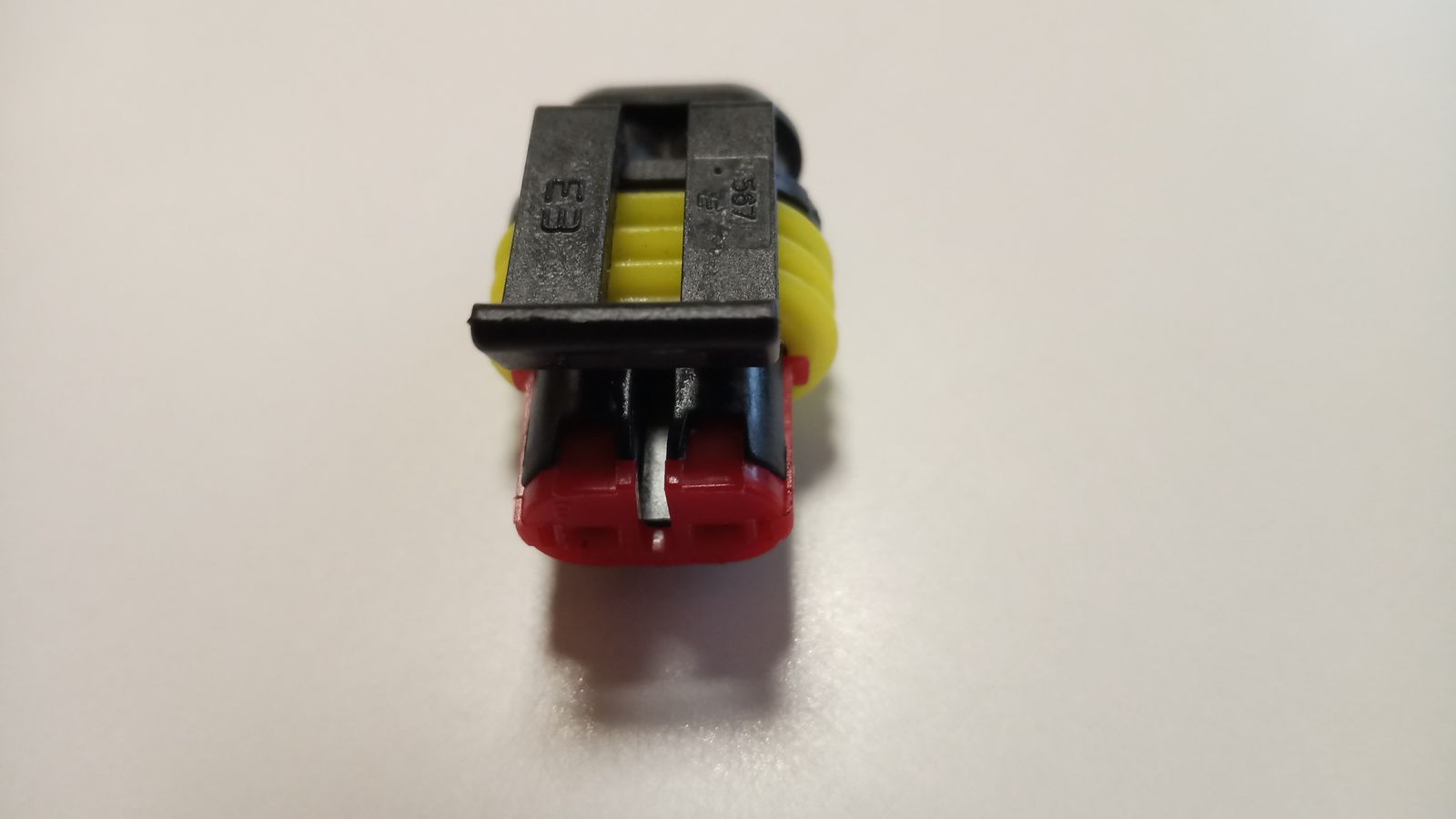

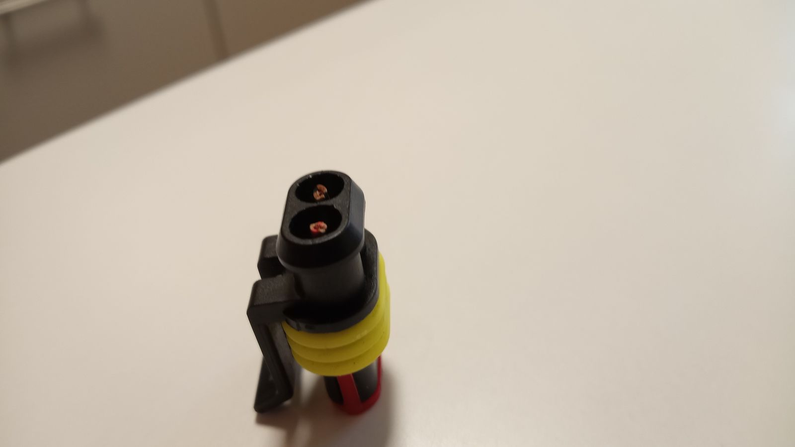

BeitragVerfasst am : So, 20. Feb 2022, 16:55    Titel: Antworten mit Zitat
Das Kabelpaar stammt von einem Sensor im Tank.
Das muss ich beim Tankausbau übersehen haben.
Den Stecker habe ich nun in der Hand, wie funktioniert
der?
Das ist so ein Schnellverschluss, wie kriege ich
die alten Lizen raus und die neuen rein?
Danke für jede Anregung

BeitragVerfasst am : So, 20. Feb 2022, 17:45    Titel: Antworten mit Zitat
Die Stecker nennen sich AMP Superseal.
Soweit ich weiss, benötigst du dafür ensprechendes Crimp-Werkzeug.
Ich denke, das sind "Einmalstecker"; nochmaliges konfektionieren vermutlich nicht angedacht.
Sollte jeder KTM Händler haben.
https://www.automotive-connectors.com/amp-supersea ....... /connector-kits.html
Vielleicht auch der nächste AMAG-Händler.
Die werden auch bei VW verbaut.

BeitragVerfasst am : So, 20. Feb 2022, 18:01    Titel: Antworten mit Zitat
Die alten bekommst du raus, indem du den roten Kunststoff mit einem kleinen Schraubenzieher (Schlitz) vorsichtig runter hebelst.
Wenn man dann im Anschluss von vorne reinschaut, sieht man eine Blechnase, diese vorsichtig nach unten drücken und den Pin rausschieben.
Nach unten mit einer Sicherheitsnadel oder ähnliches.
Wenn du Glück hast, kannst du ein Kabel anlöten ansonsten die Einsätze bestellen und das entsprechende Werkzeug.
Bei VW gibt es diese Stecker mit ca. 5cm Kabel dran. Vorteil ist, man braucht nicht das Spezialwerkzeug und kann das Kabel selber verbinden. Dazu am besten die alten Stecker mitnehmen und auf einen gewillten Menschen am Lager hoffen (der auch ohne Fahrgestellnummer etwas findet).
Viel Erfolg

Hallo Peter,
hier eine Anleitung für die korrekte Montage der Superseal-Steckverbindungen. Darauf erkennst Du auch die Position der jeweiligen Arrettiernasen, die es wie oben beschrieben von vorne her zu lösen gilt bei der Demontage. Dafür gibt es das passende Spezialwerkzeug von AMP, aber zum Lösen reicht auch ein sehr schmaler Schlitzschraubendreher. Das Montieren dagegen ist selbst mit der passenden Crimpzange von AMP nicht ganz ohne. Nicht vergessen, als Allererstes die kleinen Dichtungsböppel auf die beiden Adern aufzuschieben vorm Crimpen. Im Zweifel gegen Herausrutschen aus dem Kabelschuh die Litze mit einem kleinen(!) Lötpunkt zusätzlich sichern. Denn die Standard-Verbinder gehen bis 1,5mm, aber mittlerweile sind viele Litzen im Kfz weit dünner und die nicht 100%ig fixierten Litzen rutschen irgendwann trotz Zugsicherung heraus. Was habe ich diese Teile schon verflucht, trotz originalen AMP-Werkzeugs!

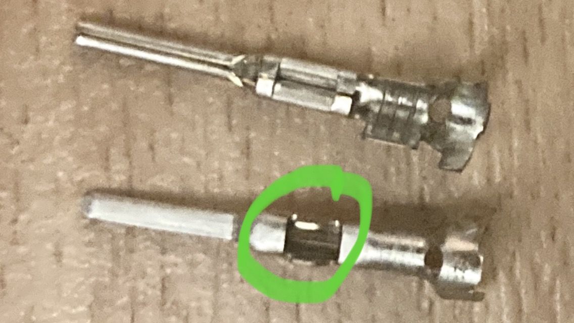

BeitragVerfasst am : Do, 3. März 2022, 0:44    Titel: Antworten mit Zitat
Das mit dem Löten ist sehr gut - oftmals halten die Litzen wegen glatter Isolierungen nicht und die Drähte ziehen sich raus weil Querschnitt etwas klein.
Evtl. hilft es weiter:

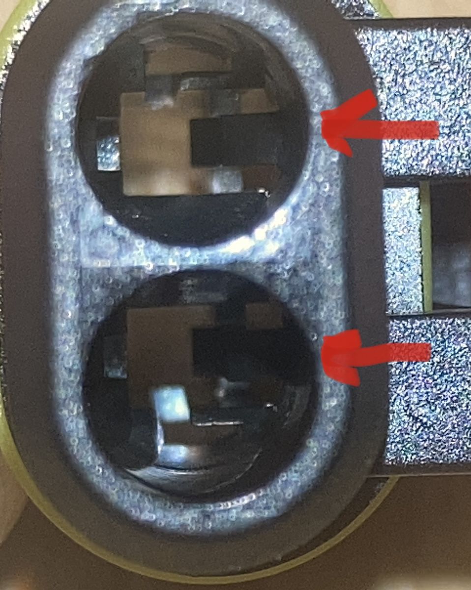

Rastnasen mit AMP Set oder Stopfnadel lösen
 Dateigröße:  168.01 KB
 Angeschaut:  5104 mal
Beim Crimpen darf diese Kante nicht verletzt werden, dafür gibt es die originale AMP Zange oder man macht es vorsichtig mit einer guten Crimpzange und achtet penibel drauf das die 2 Metal Nasen unverletzt bleiben (nicht eingedrückt / umgelegt werden)
 Dateigröße:  113.63 KB
 Angeschaut:  5086 mal

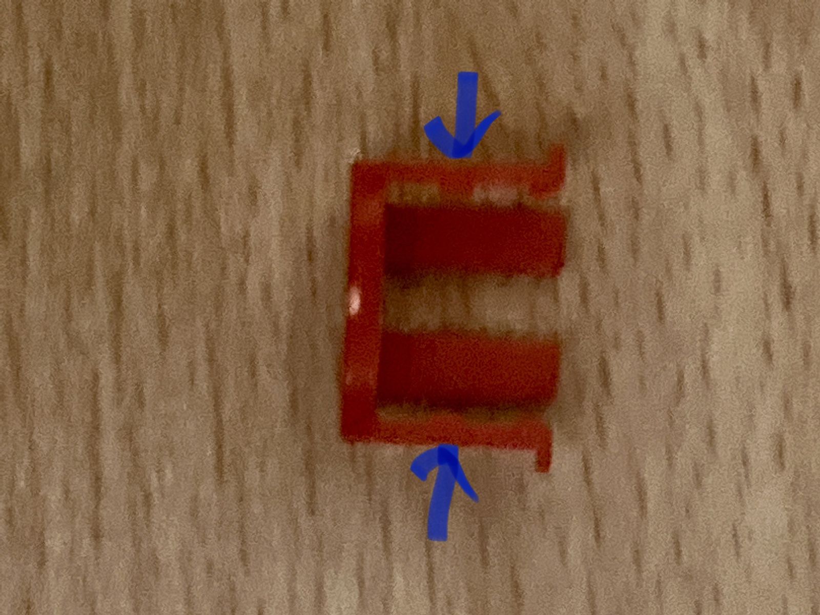

Die Klammer als erstes entfernen, dazu außen leicht aufbiegen über die blau markierten Nasen
 Dateigröße:  252.38 KB
 Angeschaut:  5095 mal

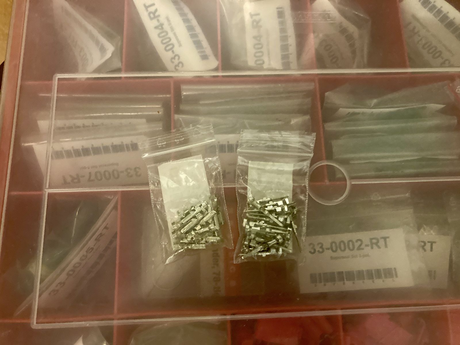

Zum neuen Crimpen reichen diese Nachfüll Pins
 Dateigröße:  193.17 KB
 Angeschaut:  5091 mal

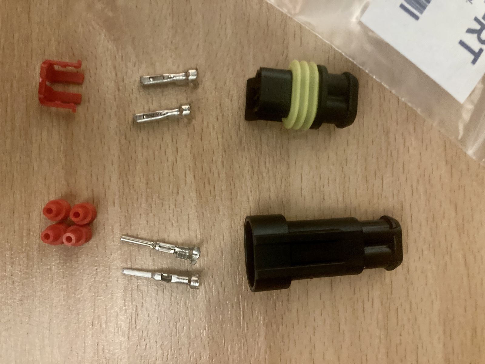

so gehören die Stecker zusammen.
 Dateigröße:  208.91 KB
 Angeschaut:  5111 mal

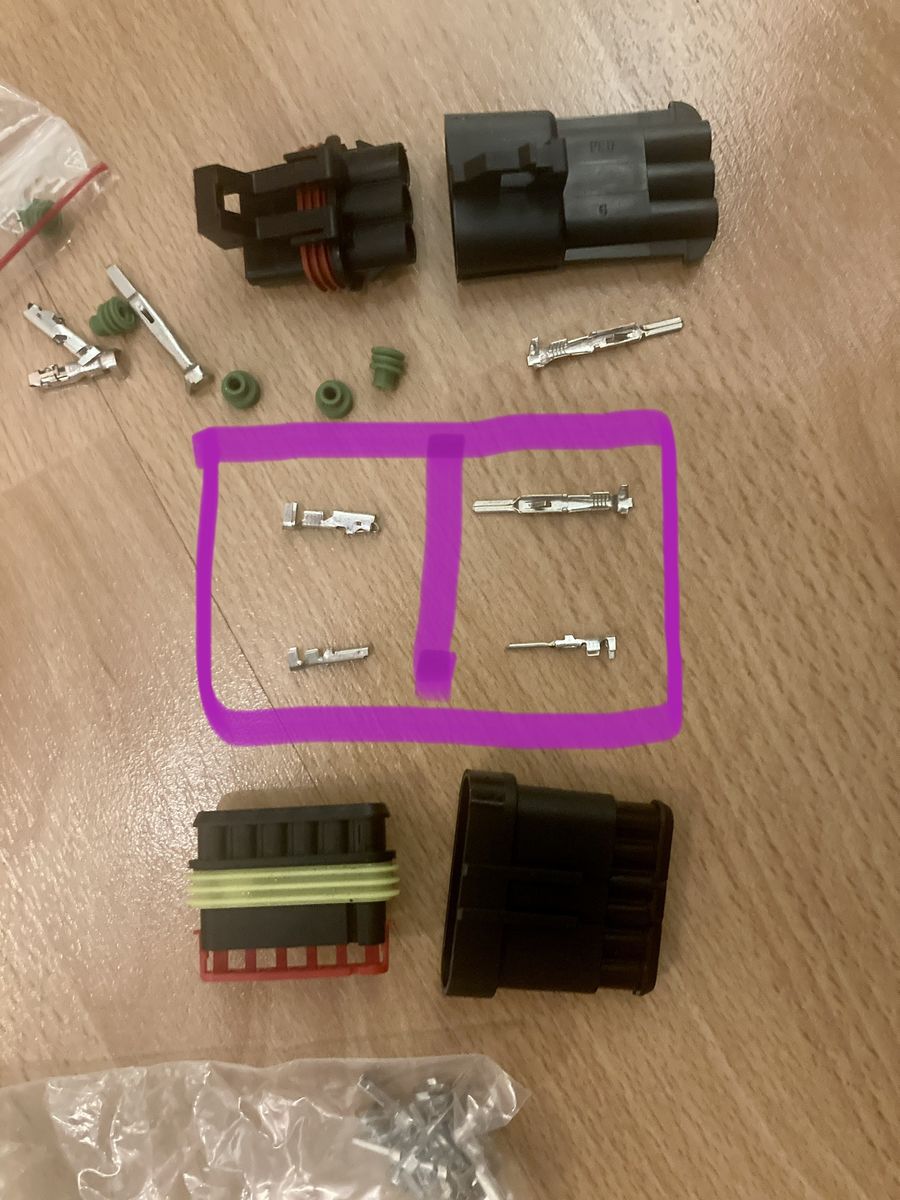

Achtung, je nach Stromstärken gibt es unterschiedliche Größen - da Dein Dichtungsbalg Gelb ist = kleinste Größe (0,3 - 2,5 mm² = 14 Ampere).
 Dateigröße:  144.6 KB
 Angeschaut:  5039 mal
