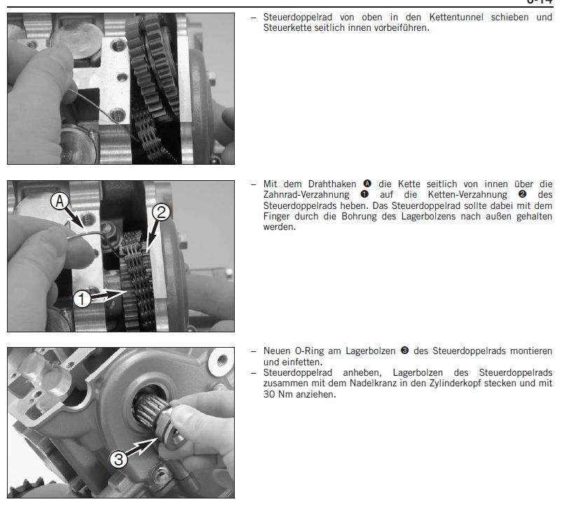

Irgendwie bekomme ich den Lagerbolzen des Steuerdoppelrads nicht heraus. Habt ihr da einen Tipp für mich?
Modelljahr ist 2006. Hab bis jetzt alles nach Anleitung gemacht und ging bis jetzt einfach raus.
Gruß Jens

Bolzen sind mittlerweile raus. Smile

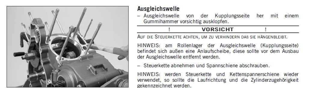

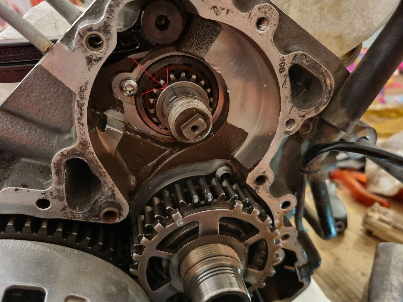

kann mir jemand einen Tipp geben wie ich die Ausgleichswelle rausbekomme.
Hier ein Foto Kupplungsseitig und als Anlage der Auszug aus der Reparaturanleitung.
Jens

das teil das du da mit einem pfeil markiert hast nennt man sicherungskeil oder woodruff key und gehört zuerst entfernt; dann sollte es funktionieren wie im manuel beschrieben;

habe die Welle mittlerweile draußen.
Nun gehts wieder ans zusammenbauen.
Trotzdem danke.
