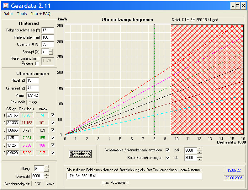

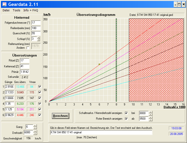

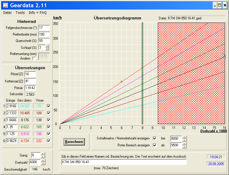

Hallo zusammen, bin neu im Forum.
Bin vor 2 Jahren noch eine V-Strom gefahren, bei der ich die Übersetzung von 17:41 auf 16:45 reduzierte (fast 17%!)
Letztes Jahr, war ich mit einer LC4 SM unterwegs bei der ich ebenfalls von 17:41 auf 16:42 reduzierte (aber ständig den 6. Gang suchte).
Nun hab ich mit der LC8 SM mein Traumbike gefunden. Doch auch hier hab ich gleich zu Beginn von 17:41 auf 16:41 reduziert (was braucht die SM eine Übersetzung die weit über 200Km/h reicht?!?)
Bin sogar am überlegen, ob ich mal 15:41 ausprobieren soll... und dann auf 16:45 wechsle.
Hab Euch mal die genauen Überstzungsdaten angefügt:
stark reduzierte Übersetzung 15:41
reduzierte Übersetzung 16:41
 Dateiname:  KTM SM-950 16-41.gif
 Dateigröße:  43.94 KB
 Heruntergeladen:  1639 mal
Originalübersetzung 17:41
 Dateiname:  KTM SM-950 17-41.gif
 Dateigröße:  44.03 KB
 Heruntergeladen:  1554 mal

Die Uebersetzung des 15ers scheint mir ein wenig zu kurz zu sein. Zweite Problematik koennte sich durch schleifen der Kette aeussern, denn 15er ist schon kleiner als 17er. Alternative von 16:45 ist da sicher unproblematischer. Hab mirs aber noch nicht genau angeschaut. Ich werde vermutlich irgendwann auf 43 hinten wechseln oder die Vergaser umbeduesen.

also ich fahre schon mal das 16er Ritzel.
Brauch man wirklich.
Gerade im Stau- da kommt man so im ersten Gang auf etwa 15 km/h runter. Daruter geht es fast nur noch mit Kupplung ...
Beim Heizen gibt es etliche Kurven die entweder im 1ten oder im 2ten Gang gefahren werden. Der erste Gang ist oft zu hart ...
Der 2te ist mit dem 16er oft gerade noch verfügbar- garantiert dann aber eine saubere Linie mit echt sauberen Druck.
Noch kürzer könnte gehen, aber dann wird das Mopped fast unfahrbar- außer im Extrem-Bereich.
So beim herumpötteln sind die Gänge oft echt kurz.

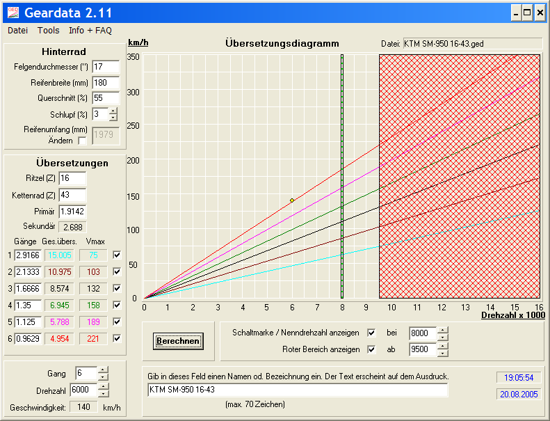

bin auch am überlegen, jetzt dann beim 7'500er aufs 43er zu wechseln - passt auf jeden Fall mit der gleichen Kettenlänge und macht erst noch den Radstand ein wenig kürzer...
Hab da auch noch die 43er-Variante als Diagramm:
stark reduzierte Übersetzung 16:43
 Dateiname:  KTM SM-950 16-43.gif
 Dateigröße:  43.83 KB
 Heruntergeladen:  1392 mal
