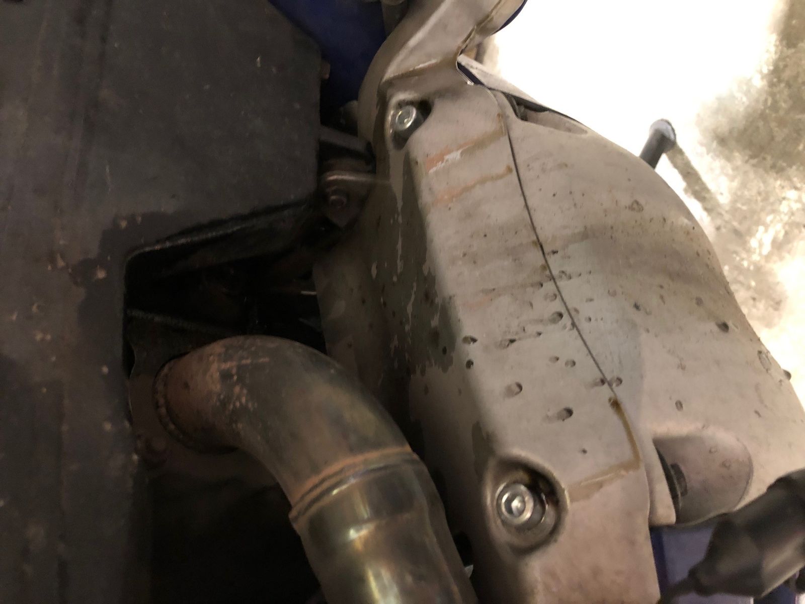

Servus, habe seit kurzem Ölverlust ( siehe Bild ). Linke Tankhälfte habe ich schon ab. Nichts zu sehen. Ich gehe davon aus, das der LuFi runter muss um was zu sehen. Habt ihr eine Idee.
Gruß Andy

BeitragVerfasst am : Do, 9. Dez 2021, 12:16    Titel: Antworten mit Zitat
Ölverlust gefunden. Hatte sie erst im Sommer beim freundlichen. Zwei Tassenstösel neu, Kupplung neu, Wasserpumpe neu. Schaun wir mal. Vielleicht biete ich sie auch hier an.

Es sieht so aus, als ob das Blech bis ran gezogen wurde, das wäre so nicht korrekt montiert gewesen meiner Meinung nach. Da war ja dann der Händler als letztes dran oder nicht?

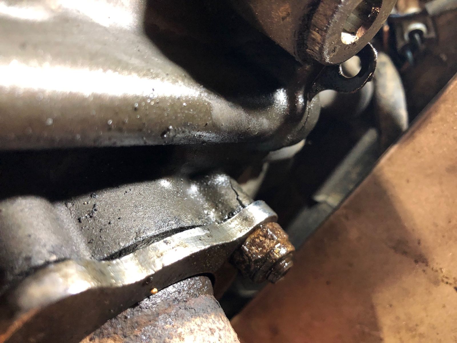

Was ist die Vermutung?
Der kleine Gehäuseriss am Stehbolzen?
Soll dort das Öl herkommen?

Ich sehe das wie Christian - glaube nicht, daß der kleine Riss, welcher natürlich suboptimal ist, für den Ölaustritt verantwortlich ist.

Hallo Jungs, haben gestern nochmal geschaut. Wenn wir sie laufen lassen kommt aus dem Riss Öl. Ich denke es ist hinter dem Riss eine Ölsteigleitung. Werden es wieder hinbekommen. Falls jemand noch einen Kopf vorne hat, einfach PN. In der Bucht steht auch einer drin. Schaun wir mal

Tja, man lernt nie aus Wink
Wenn dann der "neue" Kopf montiert ist den Krümmer auf keinen Fall so anschrauben, daß das "Blech" anliegt - das war wahrscheinlich auch der Grund für den Riss.

BeitragVerfasst am : Fr, 10. Dez 2021, 9:31    Titel: Antworten mit Zitat
So steht es in der Reparaturanleitung:
HINWEIS: die Auspuffmuttern sollen gleichmäßig und ohne das Blech zu
verbiegen angezogen werden.
Gutes Gelingen Wink

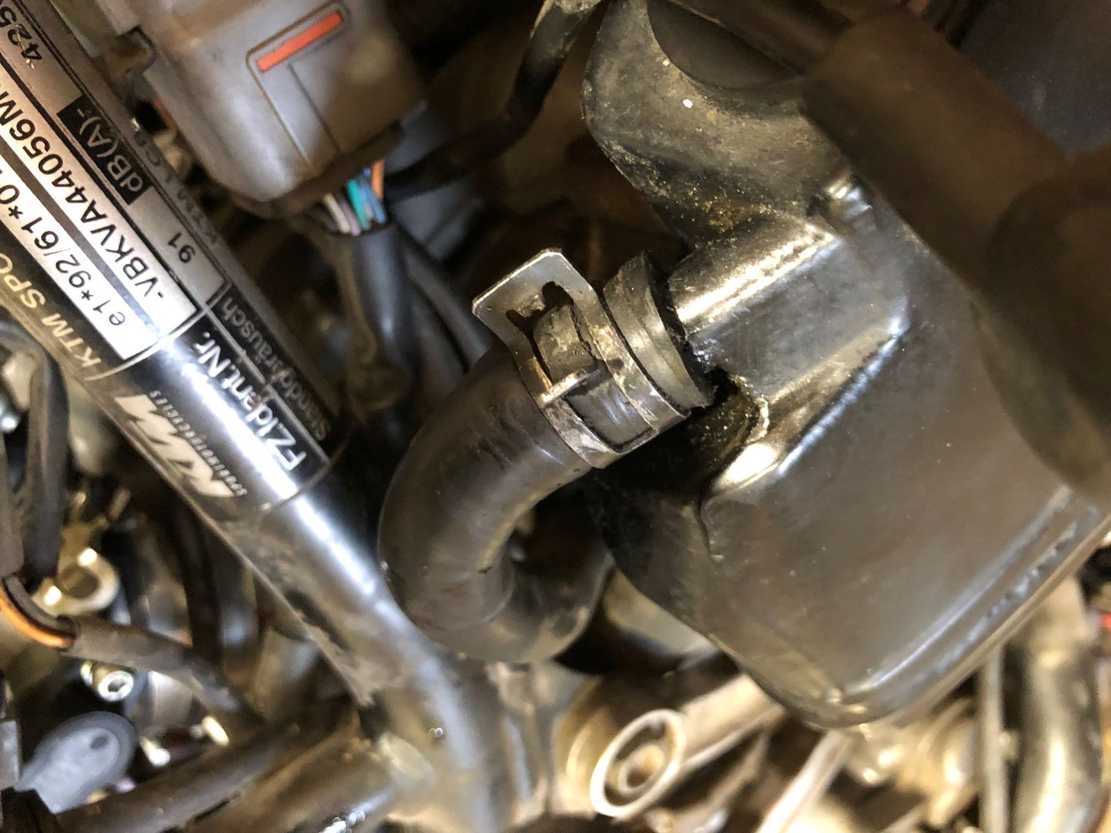

BeitragVerfasst am : Fr, 10. Dez 2021, 12:24    Titel: Antworten mit Zitat
Servus Jungs, Kommando zurück. Alles gut. War der obere Ölschlauch vom Öltank. Die Klammer hält das nicht mehr. Öl hatte sich seinen Weg zur Mitte und dann nach unten gesucht. Gewinde Krümmer sind nur zwei Gewindegänge. Wird Kaltgeschweißt und neu nachgeschnitten. Bei der Gelegenheit gleich die Ganze Krümmeranlage inkl. Y Rohr neu Spannungsfrei anbauen Very Happy

BeitragVerfasst am : Fr, 10. Dez 2021, 16:48    Titel: Antworten mit Zitat
Sehr gut, dann ist es doch nicht ganz so schlimm wie befürchtet - wünsch euch viel Erfolg
