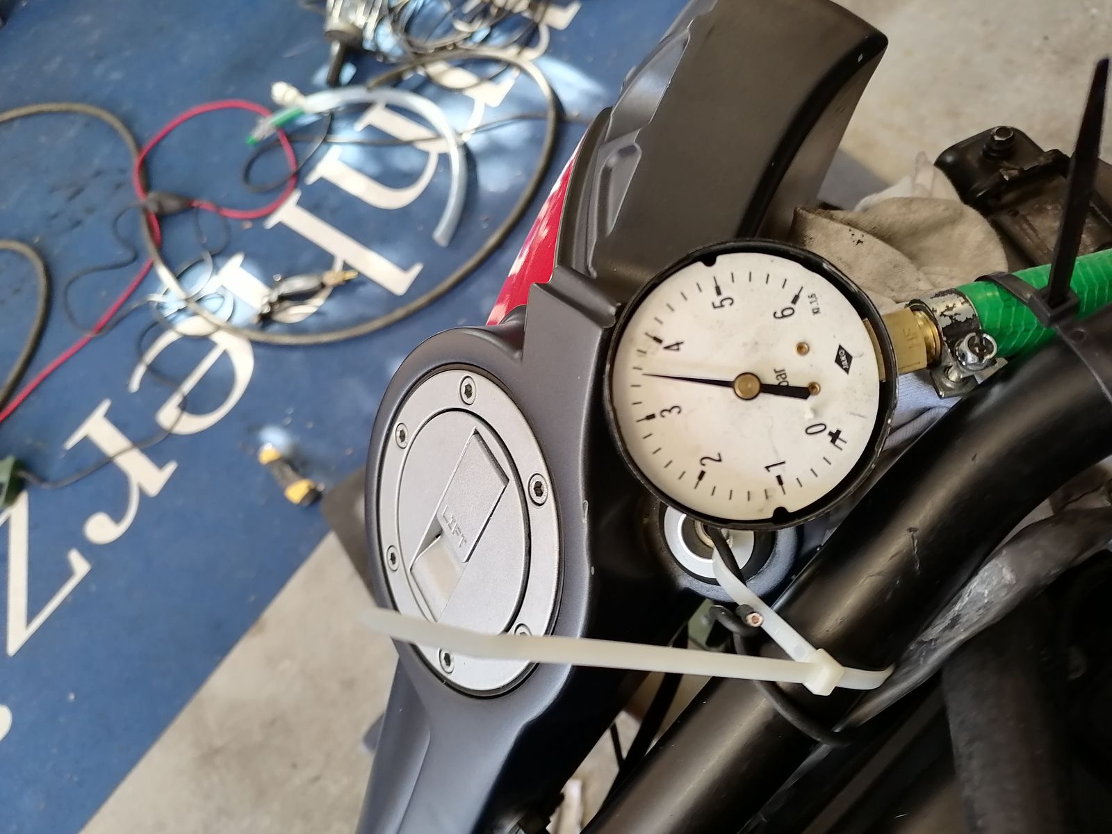

Ich hab jetzt ein t-stück mit einem Manometer eingebaut. Zeig immer 3,5bar an. Kann die Pumpe trotzdem hin sein. Was wäre das nächste was ich kontrollieren könnte?

BeitragVerfasst am : So, 26. Sep 2021, 14:23    Titel: Antworten mit Zitat
So hab ich das gemacht

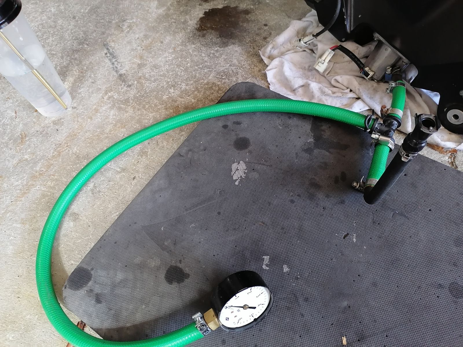

BeitragVerfasst am : So, 26. Sep 2021, 14:26    Titel: Antworten mit Zitat
Und so

Sie stirbt manchmal ab beim Gas zurücknehmen. Und bei ca. 5t Touren macht sie kurze aussetzer. Jetzt bin ich hergegangen und habe den Benzinpumpen Druck gemessen. Der bleibt bei 3,5bar konstant stehen. Gemacht hab ich : Zündkerzen getauscht, Luftfilter neu, alle e-Stecker durchkontrolliert, massepunkte kontrolliert, Batterie nachgezogen

3tens: der druck variiert beim betrieb; hast du im stand oder bei motorlauf gemessen? ja die pumpe kann dennoch einen weg haben;
