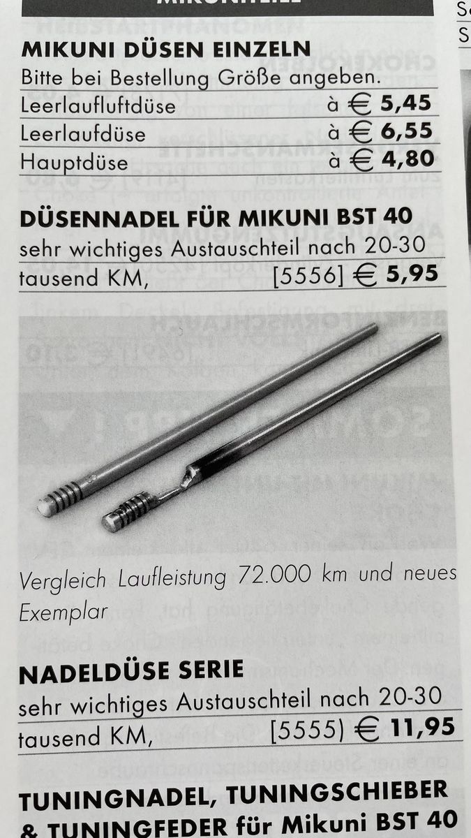

Wenn 2 Teile aneinander reiben gibt es Abrieb. Das gilt unabhängig davon ob die Teile aus Stahl, Titan oder einem noch härteren Material bestehen. Über das Abriebmaß kann man natürlich streiten, über das ob, leider nicht.
