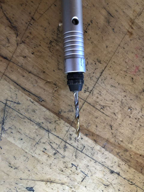

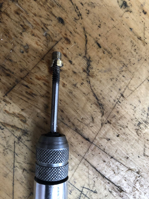

Hab mit dem Dremel ein 2,5mm Loch reingebohrt und mit einem Linksausdreher die Düse ans Tageslicht geholt - ging echt fix
Neue Düse ist drin und morgen gibts die Probefahrt Very Happy
