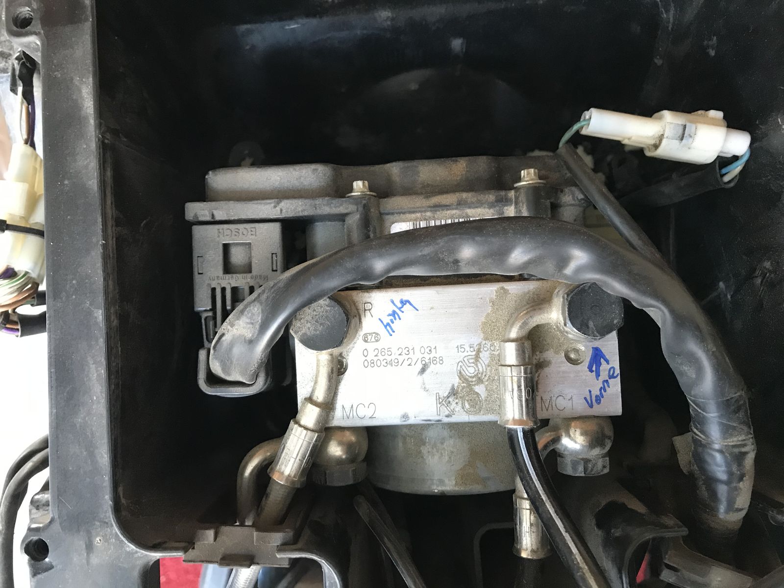

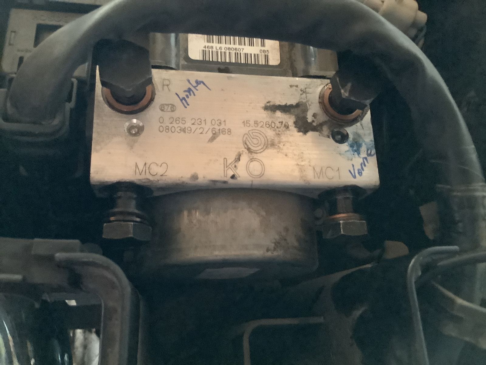

BeitragVerfasst am : So, 13. Jun 2021, 19:27    Titel: Bremsleitungen zum ABS Steuermodul beseitigt Antworten mit Zitat
- Bremsleitungen zum ABS Steuermodul beseitigt - Siehe Bilder
Hey Folks,
Wie bekomme ich nun das ABS - Steuermodul verschlossen
OK Bremsleitungen sind entfernt
- Hohlschrauben und Dichtungs - Unterlegscheiben vorhanden.
— also System ist nicht geschlossen
Bitte gebt mir , mal wieder , tips - bzw. Die Lösung
DANKE
Bagger

friedrichOffline
Anmeldungsdatum: 05.12.2006
Beiträge insgesamt: 1148
Husky 701 Omega
BeitragVerfasst am : So, 13. Jun 2021, 19:39    Titel: Antworten mit Zitat
Na eine Verschlussschraube mit Kupferring . M10 x 1, 5 oder was auch immer für ein Gewinde da drin ist.
Cool Cool Cool Friedrich
Scott-yOffline
Anmeldungsdatum: 24.09.2012
Beiträge insgesamt: 1869
 →  57.000 km
BeitragVerfasst am : So, 13. Jun 2021, 20:52    Titel: Antworten mit Zitat
Hülsen drehen und Kupfer oben und unten.
SquisherOffline
Anmeldungsdatum: 20.08.2008
Beiträge insgesamt: 1953
 →  72.000 km
Honda CX 500 '81
KTM 640 Adventure '02
BeitragVerfasst am : Mo, 14. Jun 2021, 15:19    Titel: Re: Bremsleitungen zum ABS Steuermodul beseitigt Antworten mit Zitat
Bagger @ So, 13. Jun 2021, 19:27 hat folgendes geschrieben:
ABS System komplett ausbauen..
Anleitung Bis 2009: http://www.ktm950.info/how/Orange%20Garage/Brakes/ ....... diy_abs_removal.html

Michael c.Offline
Anmeldungsdatum: 05.05.2009
Beiträge insgesamt: 483
KTM LC8 Adv 990, 2009
KTM 690 Bj. 13
Beta 250, Suzuki DR 650 SE
BeitragVerfasst am : Mo, 21. Jun 2021, 14:32    Titel: ABS Lämpchen 09er deaktivieren... Antworten mit Zitat
Ein Hallo,
ich klinke mich mal hier mit folgender Frage mit ein:
- Wie bekomme ich das ABS Lämpchen meiner 09er deaktiviert?
Folgender Hintergrund, ich möchte das ABS inkl. Pumpe ausbauen (Gewicht). Allerdings möchte ich auch gerne weiterhin TÜV bekommen und das wird bei leuchtendem ABS Lämpchen sicher schwierig.
Ein einfaches ziehen des Steckers an der Pumpe funktioniert leider nicht - gerade ausprobiert! Tune Ecu bittet in meiner Erinnerung ebenfalls keine Option dafür.
Habt ihr eine Idee?
lg Michael c.
PS @ Bagger - hast du schrauben zum Verschließen gefunden? Es ist kein 1,5er Standardgewinde sondern etwas engeres.
