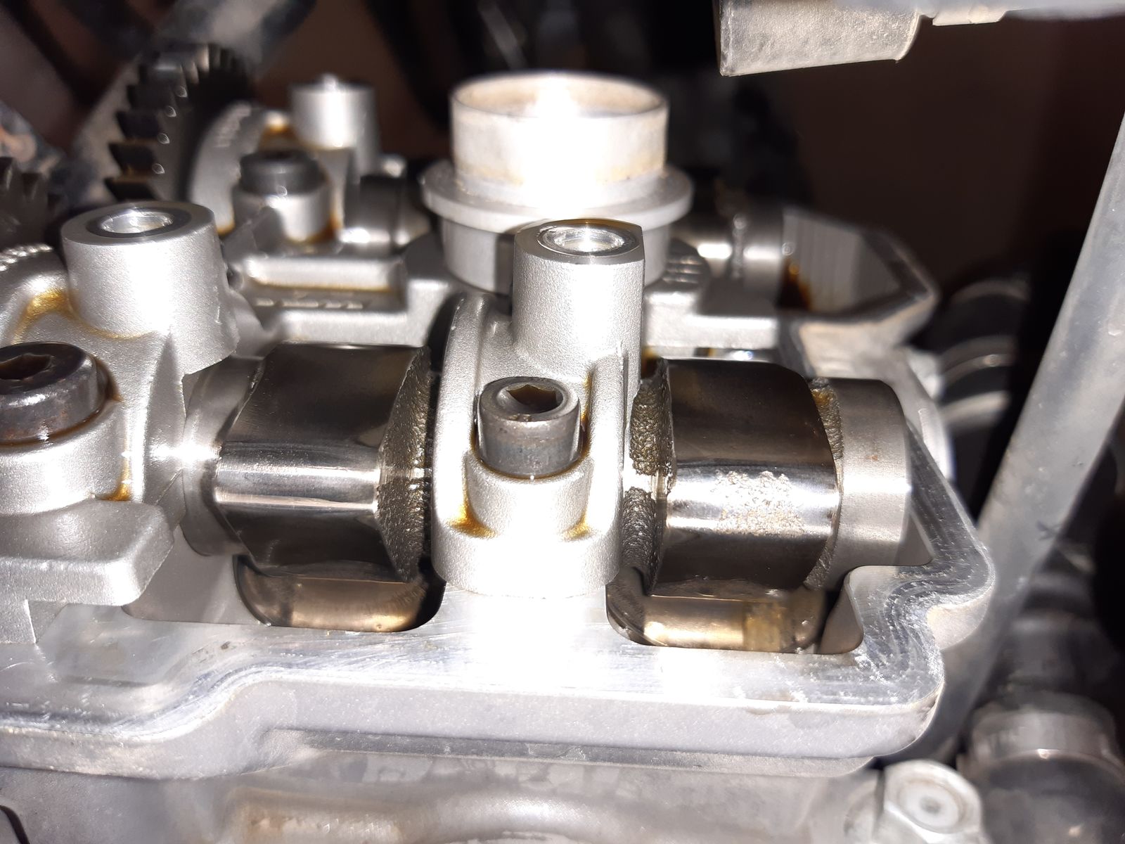

Ich habe bei der grossen Durchsicht beim Ventilspiel überprüfen festgestellt, dass meine Nockenwellen (3 von 4) bei meiner 950-iger Adventure (2005) mit knapp 40'000km extremes Pitting haben.
Nun meine Frage, kann ich die Nockenwellen der 990 Adventure B/1 in meine einbauen? Oder stimmen die Steuerzeiten nicht mehr?
Grüsse Jens

Moin, sind nicht gleich, aber passen.
Gruß Marco

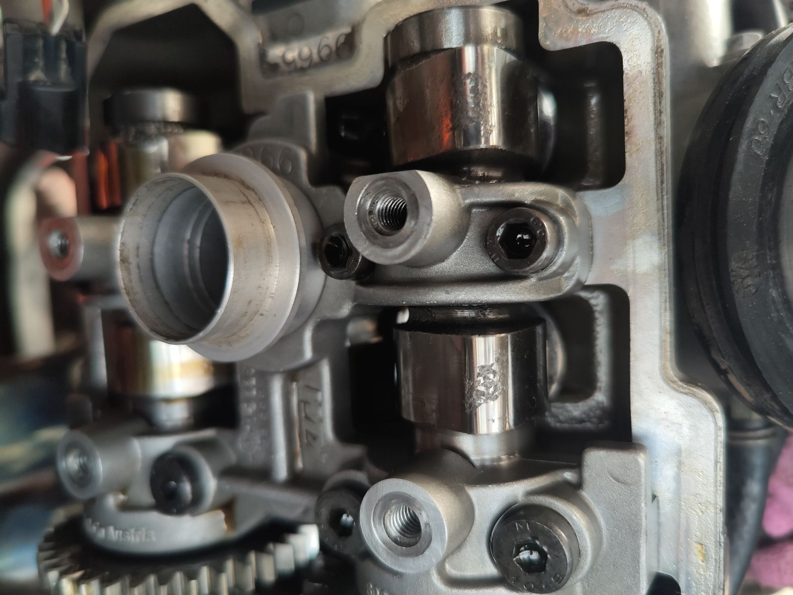

BeitragVerfasst am : So, 9. Mai 2021, 7:32    Titel: Antworten mit Zitat
Bei mir sah das nach 13.000 km so aus. Mad

passen n i c h t ; haben anderen steuerzeiten und die markierungen zum einstellen sind detto anders!!!!
falls du einen ventilschaden haben möchtest dann, ..... ansonsten andere suchen; neu soweit ich weiss nicht mehr zu bekommen;

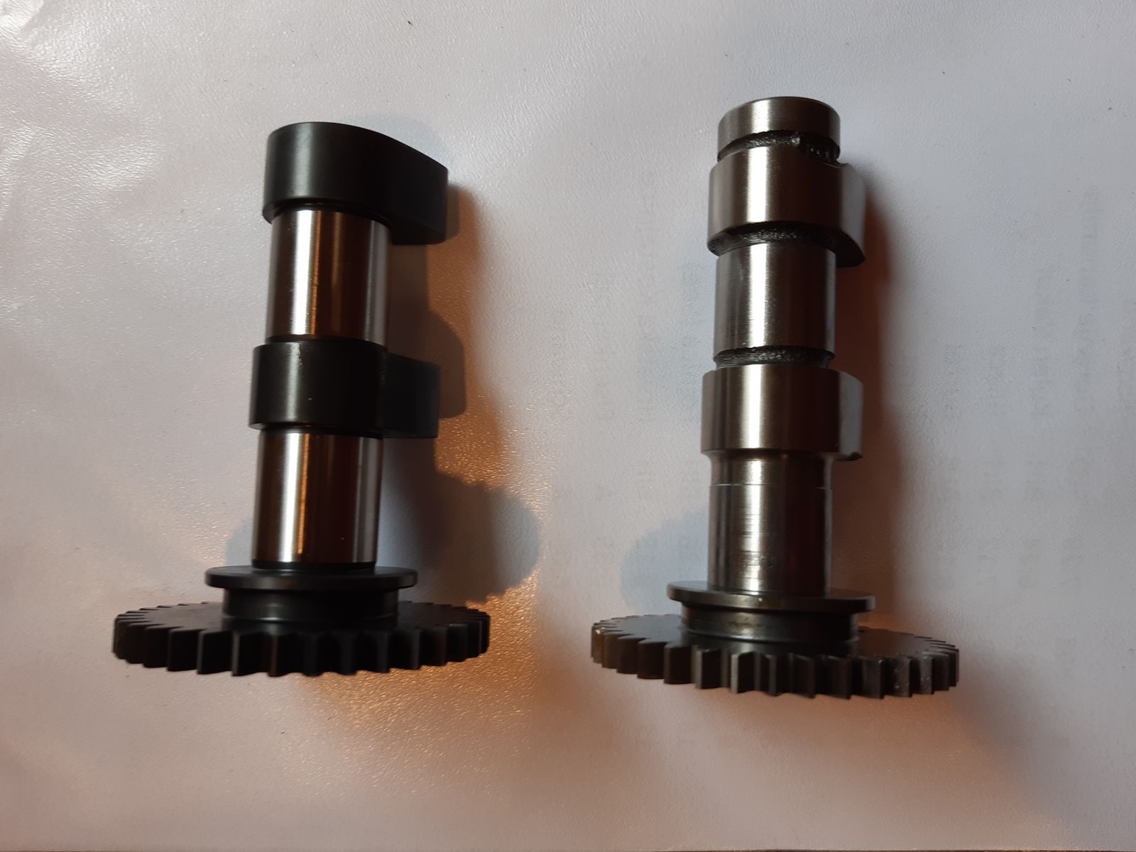

Ich habe die 2005er Nockenwellen mit Pitting neu Schleifen und Härten lassen.
Frag mal bei einem Instandsetzer.

Eben das ist mein Dilemma. Die einen sagen so die anderen so.
Es gab doch mal welche die die Wellen der 950 in einen 990 SM Motor (mit Vergaser umgebaut) gebaut hatten damit er "ruhiger" läuft.
So dachte ich ich kann das auch umgekehrt machen. Nur das er halt ein bisschen ruppiger wird.
Warum werden die Ventile in Mitleidenschaft gezogen?
Die Markierungen kann man doch nachträglich anhand der alten Wellen ummarkieren, oder?
Gruss Jens

otti444 @ So, 9. Mai 2021, 12:32 hat folgendes geschrieben:
@ Schlusi,
darf ich fragen was du für alle 4 bezahlt hast?
Gruss Jens
Hi Jens,
wie in dem anderen Thread unter "Technik Allgemein" bereits erwähnt, waren 3 NW defekt.
Einlass vorne, Einlass hinten, Auslass hinten.
Einlass hinten mit Ersatzteilnummer für den 2005er Motor nicht mehr lieferbar. Ich habe mir nicht die Mühe gemacht, Alternativnockenwellen zu probieren, da es auch eine wirtschaftliche Frage war.
Bei ca 300€ pro neue NW wird das schnell sehr teuer.
Daher haben wir den Instandsetzerweg gewählt.
Es wurde kein neues Material aufgeschweisst.
Preislich für 3 NW um die 400€.
Dazu kamen 2 neue Tassenstössel, da die Alten zu stark Verschlissen waren.
Es wurden ca 2/10 vom der NW runtergeschliffen.
Das ist Wichtig zu wissen bei der Auswahl der neuen Shims.
KTM-Shims gehen bis 320. Solltest du bereits jetzt über 300 sein, könnte es zukünftig schwer werden, das Ventilspiel einzustellen. (Lösung: Nachfräsen der Ventilsitze).
Denke aber eher, das du aktuell vermutlich im Bereich 250-280 bist.
