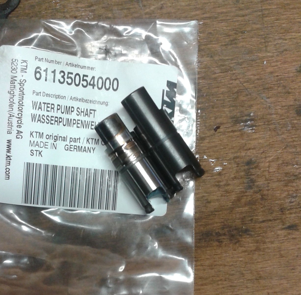

Da du Eingangs deine 950er erwähnt und in der 950er Unterkategorie geschrieben hast, bezieht sich die Liste auf 950er.
Leider ist das in vielen Foren das Problem, das die Fragesteller meisst die häfte der wichtigen Basis-Infos unterschlagen.
Es gibt bei den 990ern eine 2mm längere Wasserpumpenwelle, ein etwas grösseren Flügelrad und ein geänderter Wasserpumpendeckel.
Welche WaPuWelle du genau benötigst, sollte dir dein Händler mitteilen können. Für welche 990er das gilt, und ob da z.b. auch 990 SuperDukes dazu gehören, weiss ich nicht.
Edit:
Ich habe mal zwei 950er auf das WaPu Gehäuse der 990 umgebaut.
Folgende Teile habe ich dafür verwendet
WaPu-Repkit E-Nummer: 61235055010
Dichtung Kupplungsdeckel gross E-Nummer: 60030025000
Dichtung Wapu Formring E-Nummer: 60035053000
Neues Wapu Gehäuse ab 2009 E-Nummer: 6003515210023
2 x Oring Wasserrohr E-Nummer: 0770250030

Also, was da bei meiner dann wirklich drin ist, finde ich erst raus, wenn ich aufmache?
Der besagte Satz für die 990er soll ja erst ab 2009 passen...
Hab da zwar eine 990er (zu meiner Verteidigung: die gehört einem Kumpel, der offenbar nicht weiß, welches Modell er selber fährt....ich hab sie der Einfachheit halber als"meine" ausgegeben), aber eben Baujahr 2006.
Dann muß ich den Gehäusedeckel auch neu geben?
Von "meinem" Händler war gar nichts genaueres zu erfahren, deswegen lande ich ja hier im Forum.
Wie gesagt, ich kann aus gewissen Gründen nicht einfach loslegen, um dann rauszufinden, daß doch andere Teile rein müssen.
Mit der FIN (VBKVA44036M920273) hab ich noch keinen Repsatz gefunden, wo definitiv steht, daß er an die 2006er passt...
