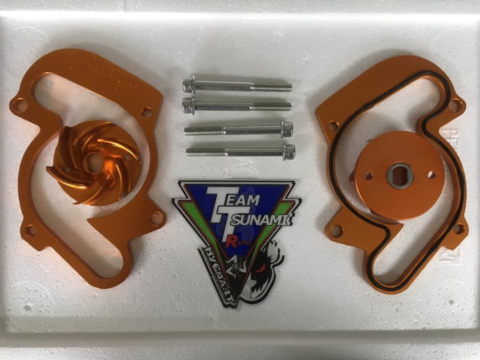

Hi Christoph,
TeamTsunami wäre eine Variante:
https://de-de.facebook.com/teamtsunamiracing/photos/a.572968039528887/1738778402947839/?type=3&__xts__[0]=68.ARBBoPVIoMR11GKE7HXNmoxKpPW0fCi-u6hKHTiC-cLbKvCYjmRwkHempC3MEos-JTaoa8iWvLFaskI-UEpvKidLFzAoumHTdIFk67h0pNfKec1MFd4rs0o2YbdfZgQf8tePi03ZK5WTP68Ct-Nc0R05J5e-ICtLwhJ5S0UydyWT2JXDO-7Nr71gXf7ThNAOpK-j5Ov0kxri_NzbU8dtCIJe9N04M1Y4yo_2xY9-cJCZ9w7P_tbYKTNr9x1C78pBm04L4xxYpYVtmFKNuTYgovOg7DKQRZFO0xuXGERsJpB-ZFuxfjFqFQ
Team Tsunami Racing
25.10.2020
Upgrade Water Pump for LC8, reserve your special parts to make the difference ... 130 euros including shipping throughout Europe ...
Team Tsunami Racing 🧡LC8

Welcher Deckel passt denn da. Der vom Update oder der Originale?

BeitragVerfasst am : So, 21. Feb 2021, 19:47    Titel: teamtsunami Antworten mit Zitat
Hi Scotty
ich kenn den Kerl nur aus der einen WA-Gruppe. Hab selber auch kein "reines" Facebook und das bleibt so.
Wollte ihn heut morgen hier her locken. Er meinte nur es ist Ok, wenn ich seinen Kontakt hier poste:
Dakar79: +41 76 252 34 31 <- Whatsapp / anrufen
Keine Ahnung welcher Deckel passt nach dem Einbau der TT-Variante. Und wie das Liefertechnisch läuft.

Oha, schade - aber es war ersichtlich, daß einfach der Originaldeckel verwendet werden kann (zumindest hat es für mich so ausgesehen).
Ich hab auch schon Kontakt per WhatsApp aufgenommen und gleich Antwort erhalten.
Die Lieferung innerhalb der EU ist, wie von dap bereits erwähnt, kein Thema - 130 Euros inkl. Versand Smile
Edit - hab sicherheitshalber noch nachgefragt ob der Originaldeckel verwendet werden kann, aber noch keine Antwort erhalten => sobald die da ist geb ich Bescheid Wink
nochmal Edit => Antwort erhalten => kann auf ALLEN LC8 Motoren von 2003 bis 2014 mit dem Originaldeckel montiert werden Very Happy

Frage, weil ich das originale Pumpenrad noch nicht in der Hand hatte,
worin liegt der Vorteil von Tsunami? Grösseres Pumpenrad, mehr Durchfluss?
Bei Revision neue Welle und Dichtungen, Tsunami dazu und ich verbrenne mir im Sommer in kurzen Hosen nicht so oft das Knie weil der Lüfter nicht permanent rennt?
Gruss Ringo

BeitragVerfasst am : Di, 23. Feb 2021, 11:46    Titel: Antworten mit Zitat
Ob das Pumpenrad größer ist kann ich nicht sagen, geht für mich nicht aus dem Bild hervor - aber da sich der Raum vergrößert kann mehr durch und das wird/sollte dazu beitragen die Temperatur zu senken.

Ich habe Version1 (Unterschiede nur in Details der Abdichtung , nicht in der Funktion) des Kits bereits verbaut. Das Pumpenrad ist größer (breiter) und man erreicht mehr Umwälzung. Das bewirkt eine Verbesserung - aber auf keinen Fall Wunder.
So richtig Sinn macht die Geschichte dann erst mit dem Zusatzlüfter von GS-Parts. Die Wärme muss ja, gerade bei langsamer Fahrt/im Stand, auch weg.
Wenn ihr hier immer von den Deckeln "erzählt" wird, da gibt es OEM Stand bis 08 und ab 09. Hier jeweils immer das kompatible WaPuRad verwenden sonst gibt es Plastikspäne.
Das größere (breitere) Tsunamirad passt bei beiden Deckeln.
