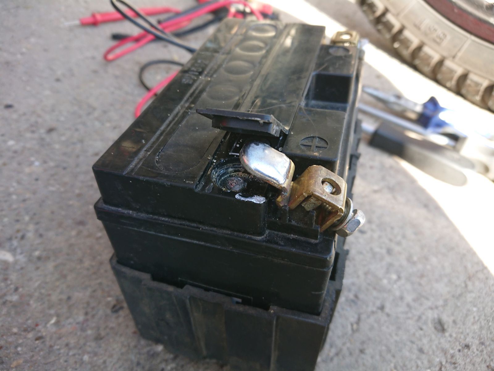

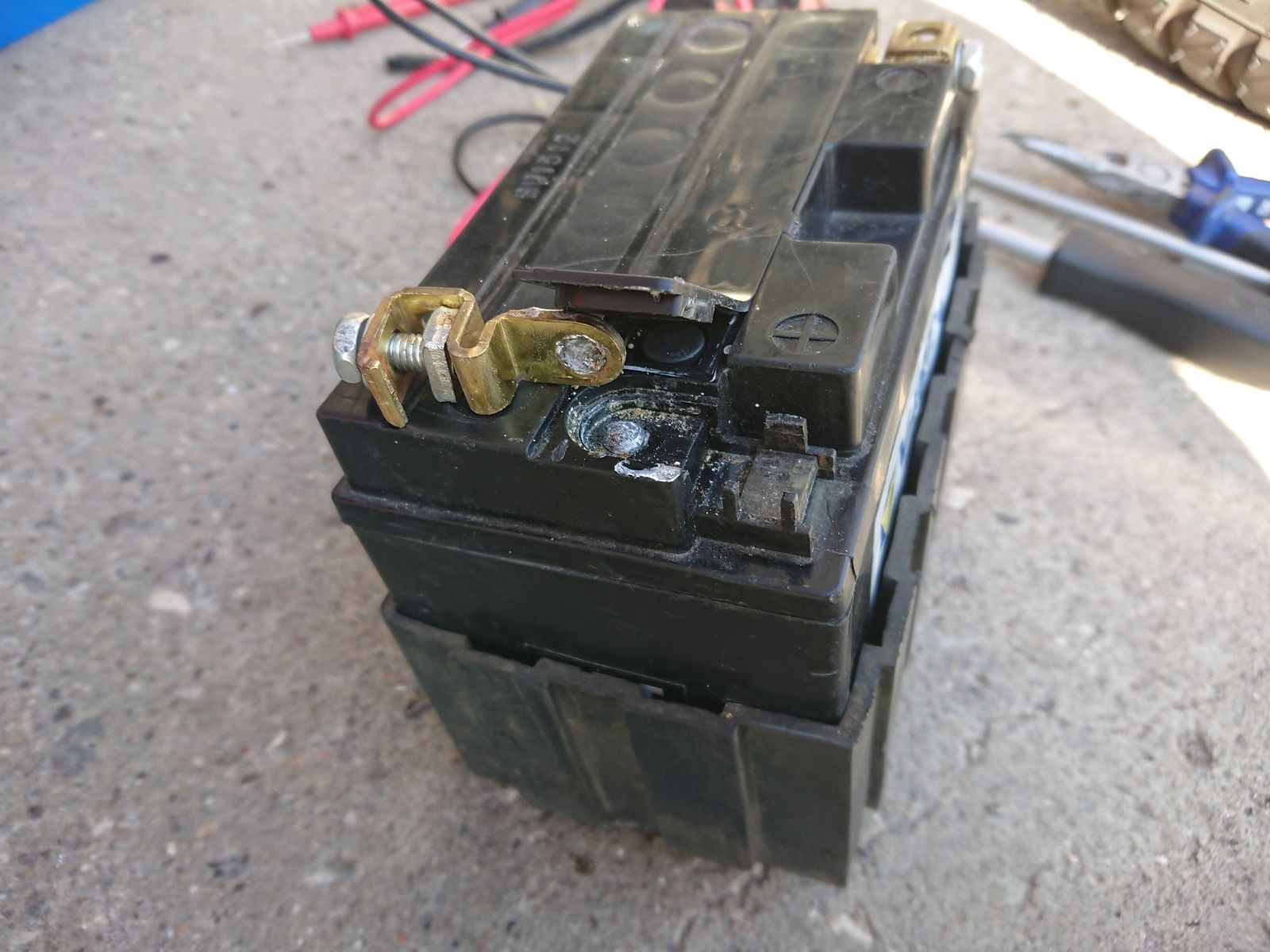

BeitragVerfasst am : Di, 23. Feb 2021, 23:36    Titel: Fehler wnhrscheinlich gefunden Antworten mit Zitat
Da da Wetter ja nun deutlich besser ist als noch vor einer Woche, kam ich mal wieder zum Fahren. Scheinbar habe ich den Fehler gefunden. Der Pluspol ist unter der verklebten Kunststoffabdeckung gelötet. Diese Lötstelle hat sich aufgelöst.
Die Batterie stand die letzten Wochen im Keller und hat eine lange Erhaltungsladung genossen. Ruhespannung war stabil bei 12,7V. Nach dem Einbau und einem Startversuch: 0V am ganzen Moped. Batterie ausgebaut, gemessen: 12,7V. Gewundert und wieder eingebaut, gemessen: 0V.
Dann habe ich erkannt dass sich der Pluspol ganzleicht bewegen lässt und mal unter die geklebte Abdeckung geschaut.
Ob jetzt das ursprüngliche Porblem geklärt ist, kann ich noch nicht sagen da ich das Laden über den 12V Stecker noch nciht wieder versucht habe.
Danke trotzdem für eure Ideen.

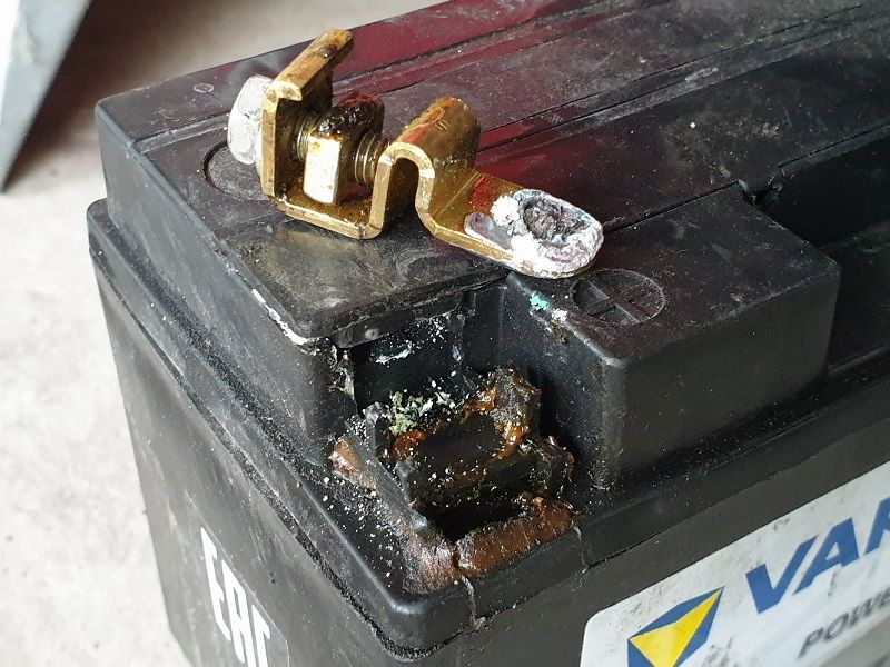

DerReisendeOffline
Anmeldungsdatum: 11.10.2007
Beiträge insgesamt: 266
 →  111.000 km
BeitragVerfasst am : Mo, 7. Jun 2021, 8:45    Titel: Antworten mit Zitat
willkommen im Varta Club. Ist mir vor paar Monaten auch passiert.
Vom Gefühl her angezogen wie immer. Aber was heisst das schon unsure
