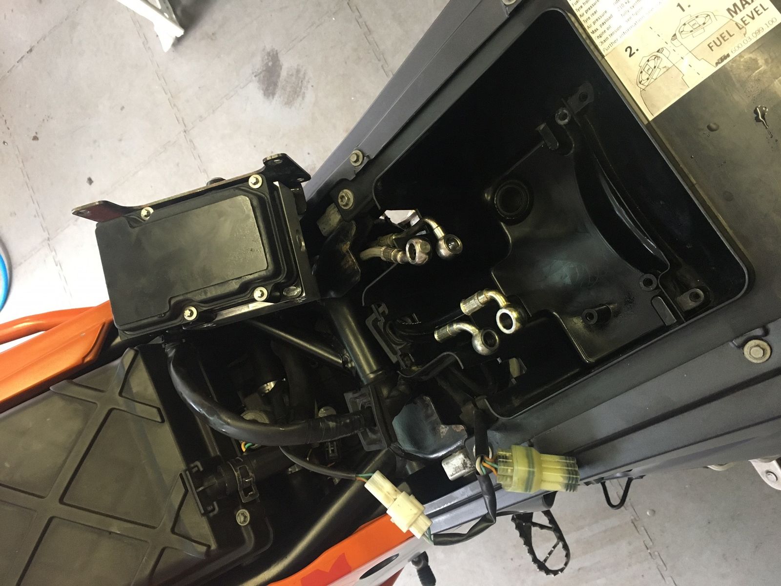

Hallo, ich möchte mich gern mal in das Thema einklinken. Kürzlich habe ich eine 990 LC8 aus 2008 mit vermeintlich defektem ABS Modul gekauft - so haben es unabhängig voneinander zwei Fachfirmen dem Vorbesitzer mitgeteilt -> elektrischer Defekt, nicht reparabel. Die Lampe leuchtet permanent und das ABS funktioniert auch nicht.
Ich habe heute also von einem Freund das ABS Modul aus seiner 2008er 990 (ich hab die orangene, er die schwarze ^^ ) ausgeliehen und bei mir eingebaut. Selbes Phänomen, keinerlei Besserung. Sein ABS hat bisher auf jeden Fall funktioniert, das Teil ist also intakt. Da mein hinterer ABS Sensor offensichtlich eine leichte Schmauchspur in der Isolierung hatte habe ich beide Sensoren mal durchgemessen - es stehen sowohl vorn als auch hinten 4 bis 5 MegaOhm auf dem Multimeter. Ich fand das erst reichlich viel, aber habe seinen intakten Sensor auch noch gegengeprüft - ebenfalls 5 MegaOhm.
Ich habe nun also das vermeintlich defekte Teil , den ABS Modulator, gegen ein intaktes getauscht und es geht trotzdem noch nicht. Andere Defekte wie durchgescheuerte Kabel o.Ä. konnte ich nicht finden und weiß nicht mehr weiter Gibt es frei zugängliche Diagnosesoftware die das ABS auslesen kann ? Muss ich Fehler löschen / die Batterie eine zeitlang abklemmen und den anderen ABS Block gewissermaßen irgendwie anlernen ? Wäre für jede Hilfe dankbar !
Gruß, Martin

Moin Martin,
ahaaa jetzt im Lc8 Fieber... Cool
Software frei verfügbar: Nein, hat nur KTM
Senor: Einfach mit dem Multimeter messen.. ist auch nicht.. laut Schaltplan dürfte es ein induktiver Sendor sein... Also mit nem Oszi nach Signalen suchen, dazu müsste aber noch ein zweiter Martin am Rad drehen...
Noch ein paar Gedanken
Sind an den Rädern auch Abs-Ringen verbaut?
Abstand Sensor - Ring sollte ca 1,8mm sein.
Hast Du ein Geschwindigkeitsignal beim Fahren?
Sicherungen: Sind es gesamt 3 (1x im Handschuhfach sollte hier kein Stom sein, leutet deine ABS Leuchte und es gibt 0km/h beim Fahren, 2x rechts unten am Motor 25A und 40A)
Sollte ich mich richtig Erinnern: Die ABS Leuchte geht auch erst nach ein paar Metern aus.. also auf dem Ständer ist nicht...
Gruß Dirk

BeitragVerfasst am : Mo, 1. März 2021, 10:00    Titel: Antworten mit Zitat
Moin Dirk, ja ich hatte vor 2 Jahren mal kurz eine Super Duke, fein sind die LC8 ja schon. Eine Adventure passt aber eher in meinen Fuhrpark ^^
Eine induzierte Spannung konnte ich mit dem Multimeter natürlich nur leidlich abschätzen, da fehlt mir leider wirklich das Oszi.
An sich scheint das ABS vollständig und augenscheinlich intakt, beim Vorbesitzer kam halt irgendwann die Lampe und Fehler auslesen brachte nur "elektrischer Defekt" was von zwei Spezialfirmen für ABS-Modul-Reparatur bestätigt wurde.
Habe nach Tausch natürlich eine Probefahrt gemacht und alles kontrolliert, aber die Lampe blieb an.
Die zwei 25A und 40A Sicherungen hab ich tatsächlich erst gestern abend auf dem Schaltplan entdeckt und noch gar nicht kontrolliert ! Vielleicht ist das Modul beim Vorbesitzer ja derart in sich defekt gegangen dass es einen internen Kurzschluss hatte und in Folge eine der beiden Sicherungen kam - und womöglich Leuchtet bei Verwendung einer der beiden zwar die Lampe, aber komplett funktionstüchtig ist das System noch nicht ?! Ich kann leider erst am Wochenende wieder prüfen ...
Muss ja dann die B sein, das Foto ist aus dem Netz:
Tacho geht übrigens auch, eigentlich geht alles an der Maschine ganz wunderbar unsure
Gruß, Martin
