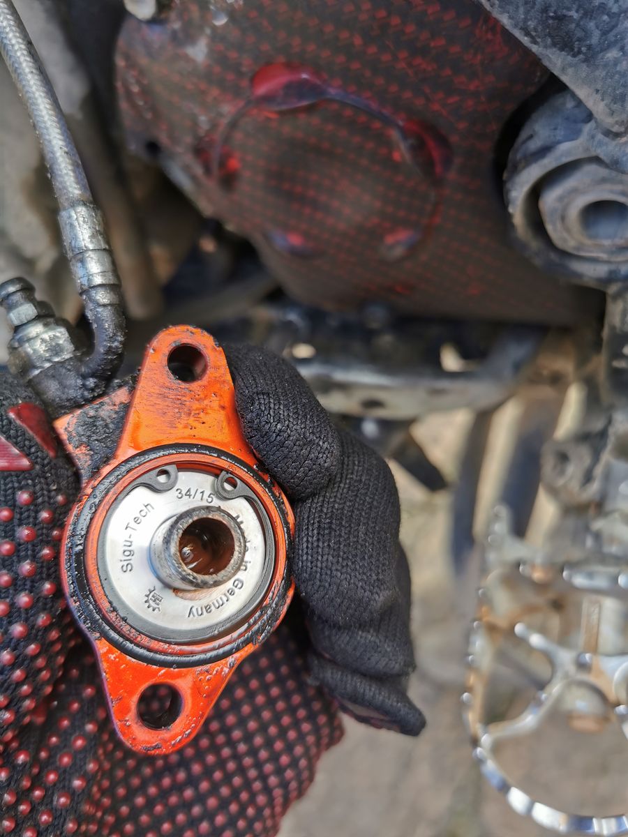

Juhu,
hab seit heute das Problem, das der Kupplungshebel ohne widerstand ist. Wenn das Motorrad an ist und ich den 1 Gang einlegen will macht sie gleich nen Satz nach vorne und geht dann aus. Beim Fahren konnte ich nur noch mit Zwischengas runterschalten.
Öl ist genug drin, und wenn ich unten die Entlüftungsschraube löse, kommt dort Öl raus wenn ich den Hebel ziehe.
Meint ihr es ist der Kupplungsnehmerzylinder?
Es ist schon einer von Sigu TECH verbaut. Mein Bruder hatte mit den originalen schon Probleme gehabt.
Lg und bleibt Gesund
Steffen

Wo kam das Öl raus? Rückseite? Also die Seite wo man den Kolben erkennt, der vom Seegering gehalten wird? Dann müsste doch der Kolben bzw. Die Dichtungen defekt sein. Bau doch mal ab, den KNZ, zerlege den KNZ und lad mal Fotos hoch? Ist das ein Flattop ohne Feder innen drin, oder der höhere mit Feder?
SteffenB.Offline
Anmeldungsdatum: 04.05.2019
Beiträge insgesamt: 29
BeitragVerfasst am : Di, 7. Apr 2020, 18:36    Titel: Antworten mit Zitat
Bei der Entlüftungsschraube kam das Öl raus als ich sie gelöst hatte und am Hebel gezogen habe.
So einer ist es.
https://www.real.de/product/325605626/?kwd=&source=pla&sid=25313237&gclid=Cj0KCQjwybD0BRDyARIsACyS8mt6EZwI-H12Rwo0jSMn9T3Vj4LamYMDceTTMpjS6sV0NgLMh9JQh1oaAteLEALw_wcB

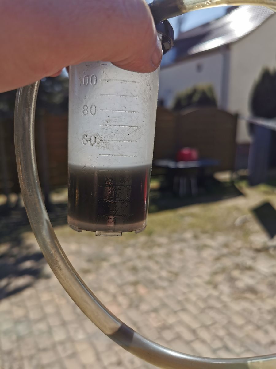

SteffenB.Offline
BeitragVerfasst am : Fr, 10. Apr 2020, 11:10    Titel: Antworten mit Zitat
So heute mal das schwarze Öl gewechselt. Mit frischen Öl funktioniert es wieder.
