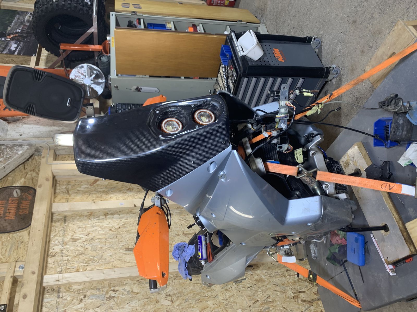

Moin Zusammen,
will mal wieder was von meinen Winterdepressionen vorstellen.
Habe im Herbst eine günstige 950 Adventure mit leichtem Frostschaden aus Innsbruck gekauft und mir irgendwie in den Kopf gesetzt: Da mach ich nen richtig geiles Rallye Gerät raus!!

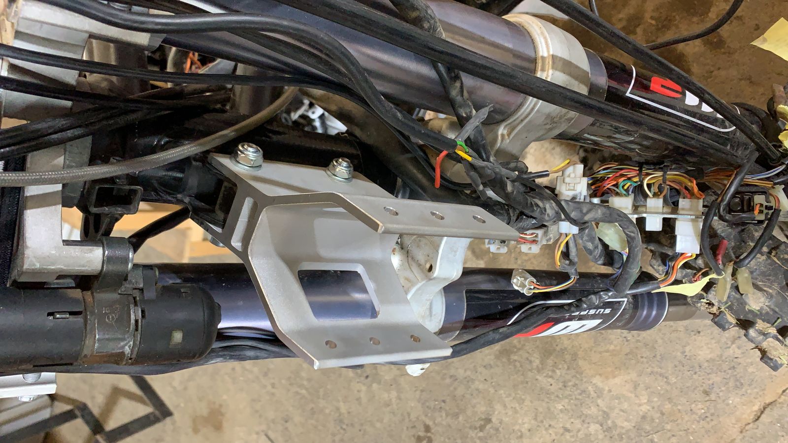

Werde hier nicht mit Einzelheiten des kompletten Umbaus nerven, aber werde meinen Rallye Tower mal näher vorstellen….
Da es für die Rade Carbon Maske mit den LED-Scheinwerfern nichts Passendes gibt, mir der Aurora Aquarium Rallye Tower viel zu rund ist und der Umbau von MST auch nicht überzeugen kann, habe ich mich kurzer Hand dazu entschieden selber tätig zu werden….
Klar war von Anfang an, es werden alle originalen Halter fliegen gehen!!
Also habe ich auf dem 3D Drucker den ersten Rallye Tower Adapter gedruckt um mit der klassischen Pappschablone weiter machen zu können.

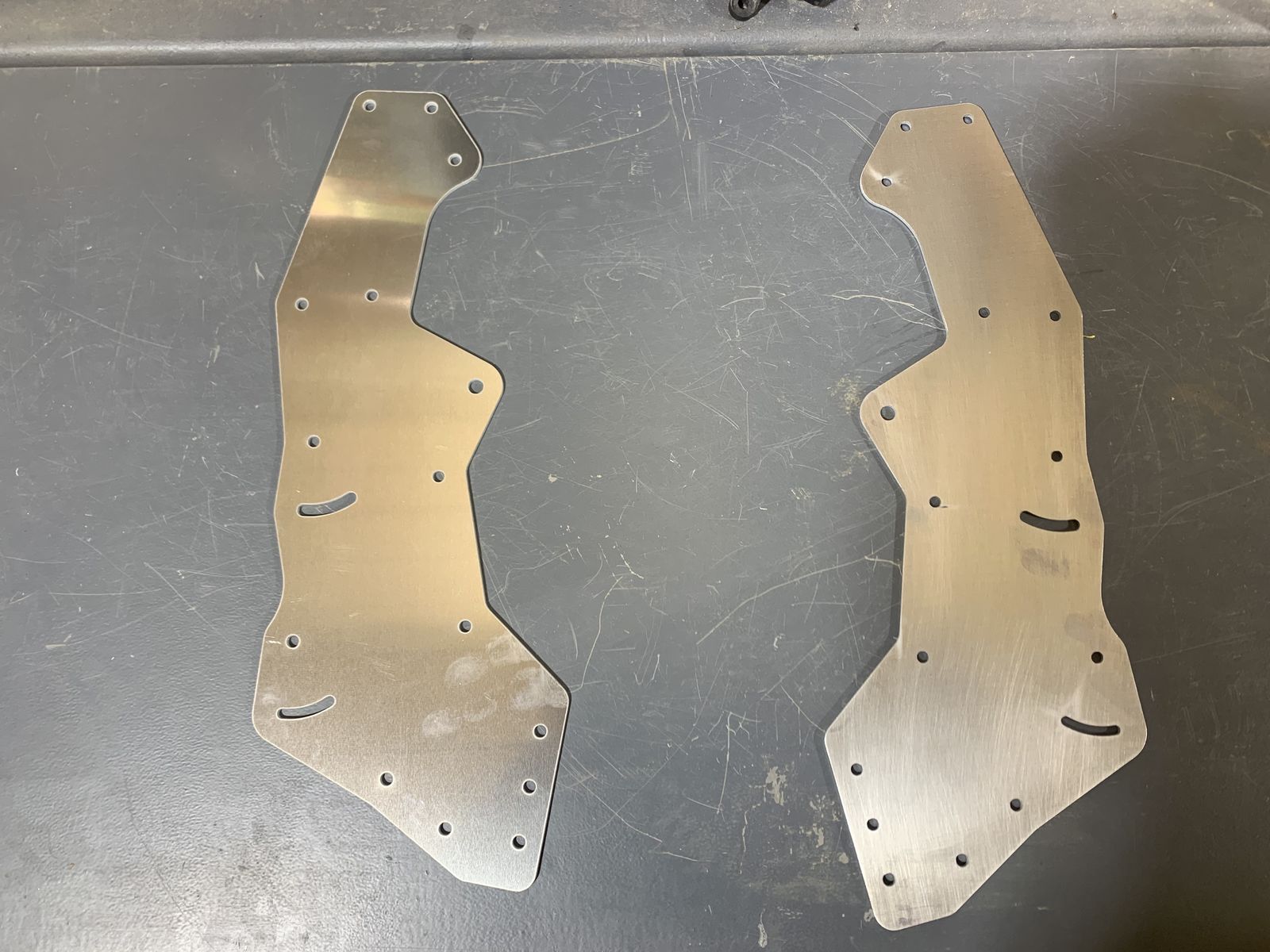

Nach der Pappschablone folgte die Blechschablone mit fast allen endgültigen Maßen.

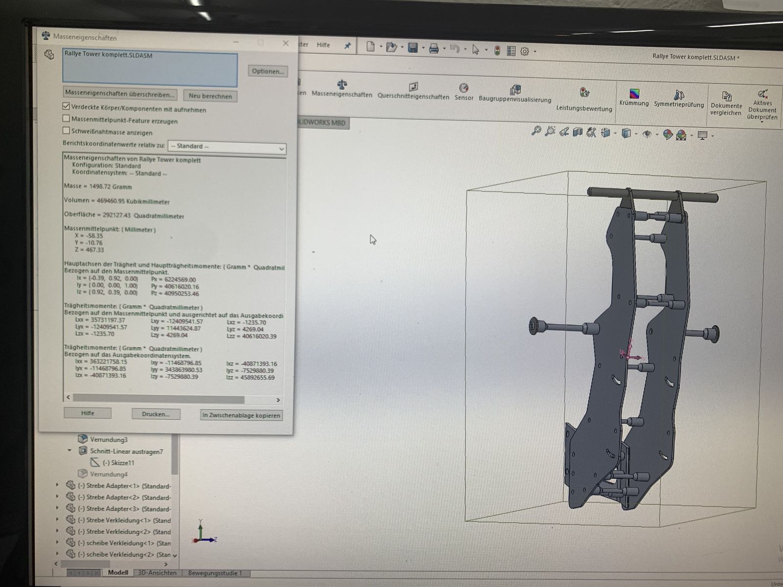

Diese habe ich dann vermessen und ins CAD übernommen um die zukünftigen Bleche wiederholt beim Wasserstrahschneider meines Vertrauens schneiden zu lassen.
Der 3D gedruckte Rallye Tower Adapter ist mittlerweile einem Drahtgeschnittenem aus Al 7075 gewichen dem der Leichtbau auch noch einiges an Material abgenommen hat.
Für die Befestigung des Roadbooks mit allen Instrumenten am Tower habe ich mich für ein Strebe Durchmesser 12mm aus Edelstahl entschieden, muss ja das wichtigste Teil halten (außerdem kann ich kein Alu schweißen).
Zum aussteifen des ganzen Towers habe ich insgesamt 11 Streben eingesetzt die alle in der Mitte verjüngt sind um Gewicht einzusparen.
Trotz der doch recht dicken Al 7075 Bleche mit 3mm dicke wiegt der komplette Rallye Tower im CAD Programm nur knapp 1,5kg!! (Habe einige Komponenten nachgewogen und die Einzelgewichte passen fast aufs gr genau)

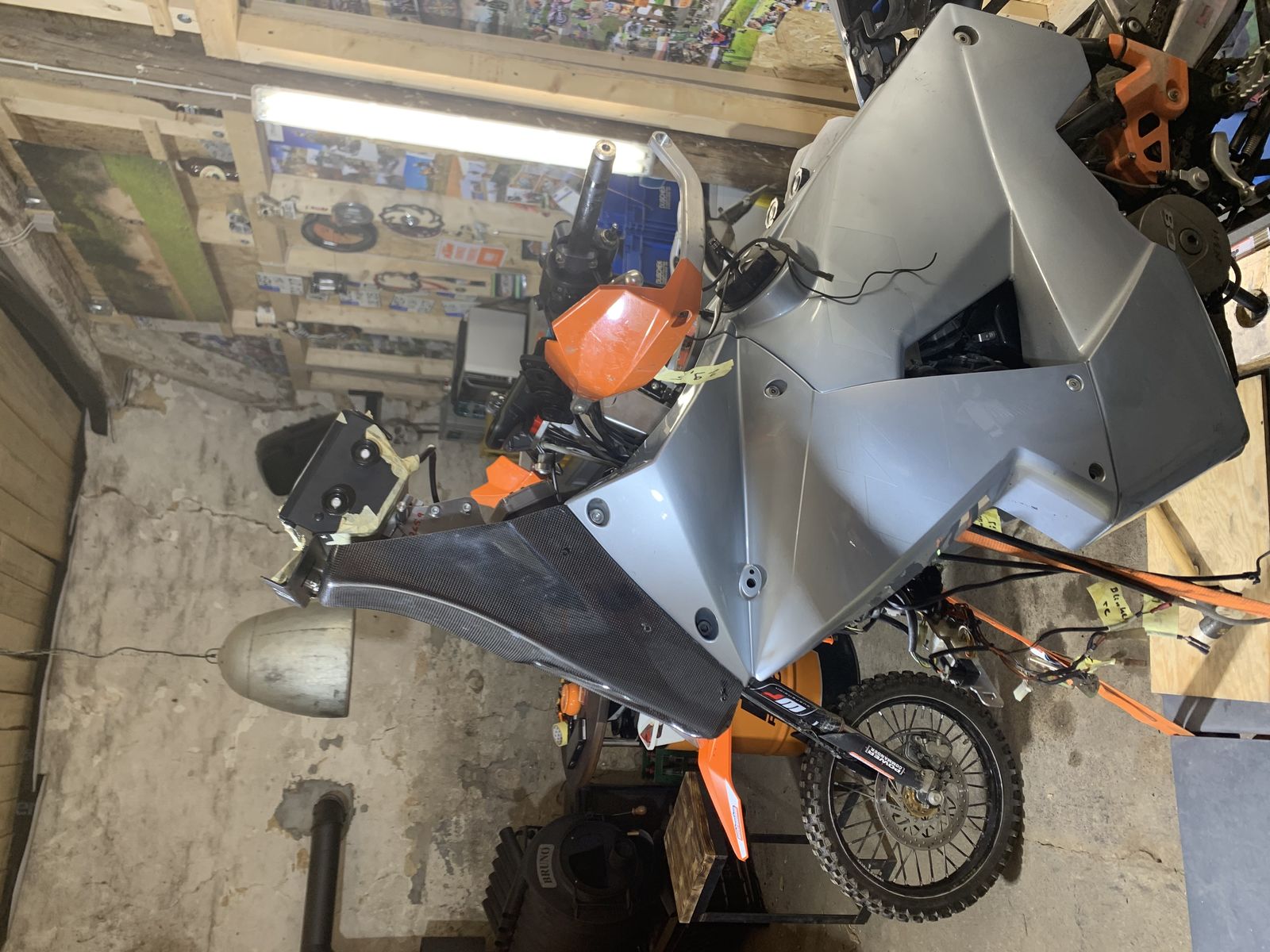

Seit einigen Stunden sind alle Komponenten am Motorrad provisorisch verbaut um die Passgenauigkeiten zu kontrollieren…. Kommt nochmal alles runter mit und ohne Schrauben auf die Wage und ich werde weiter berichten.
Bis dahin schöne Grüße aus Nordhessen

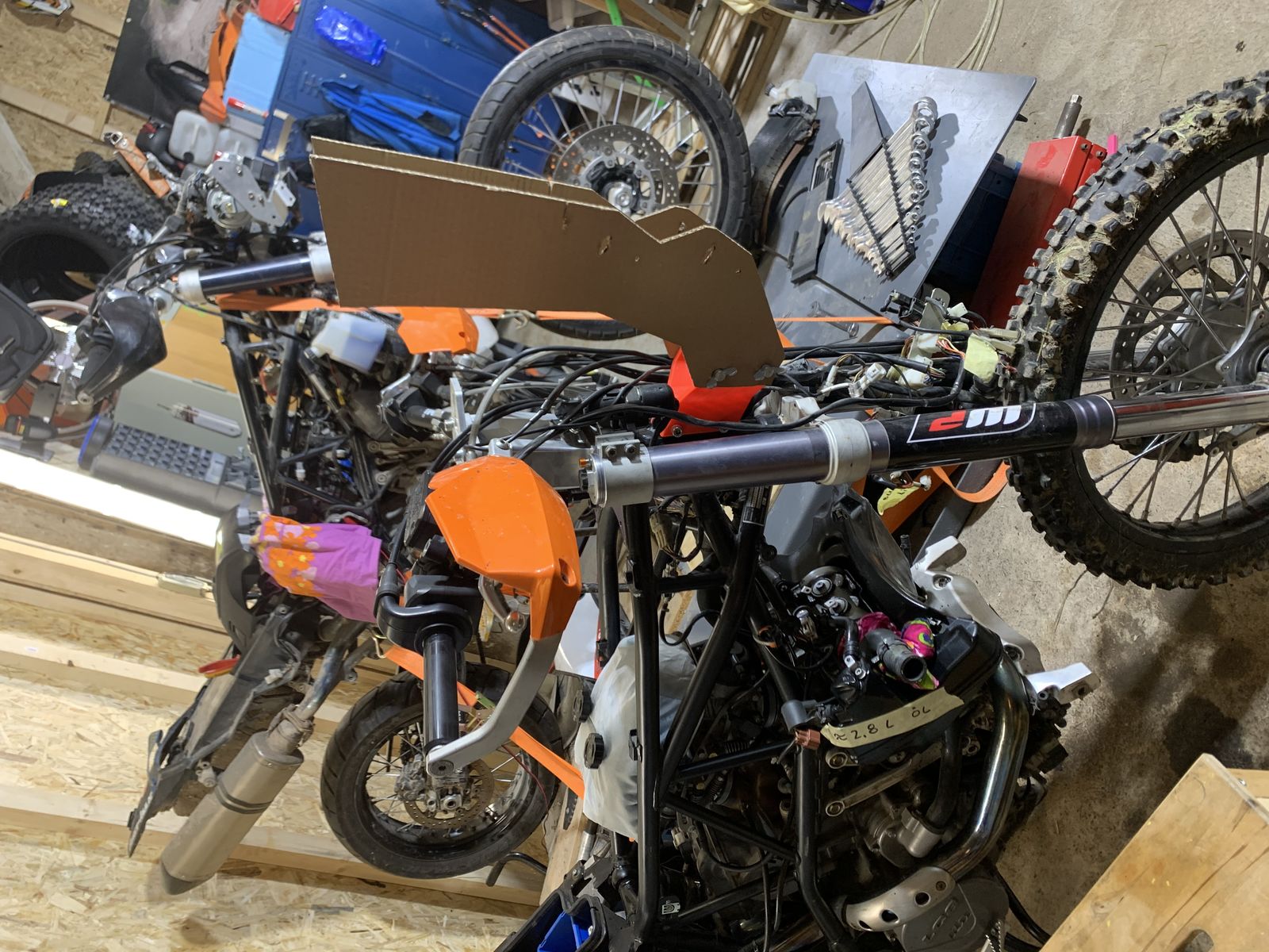

Erstes Muster mit 3D gedrucktem Adapter und Pappschablone
 Dateigröße:  357.46 KB
 Angeschaut:  800 mal
fertiger Rallye Tower Adapter aus Al 7075
 Dateigröße:  253.09 KB
 Angeschaut:  791 mal

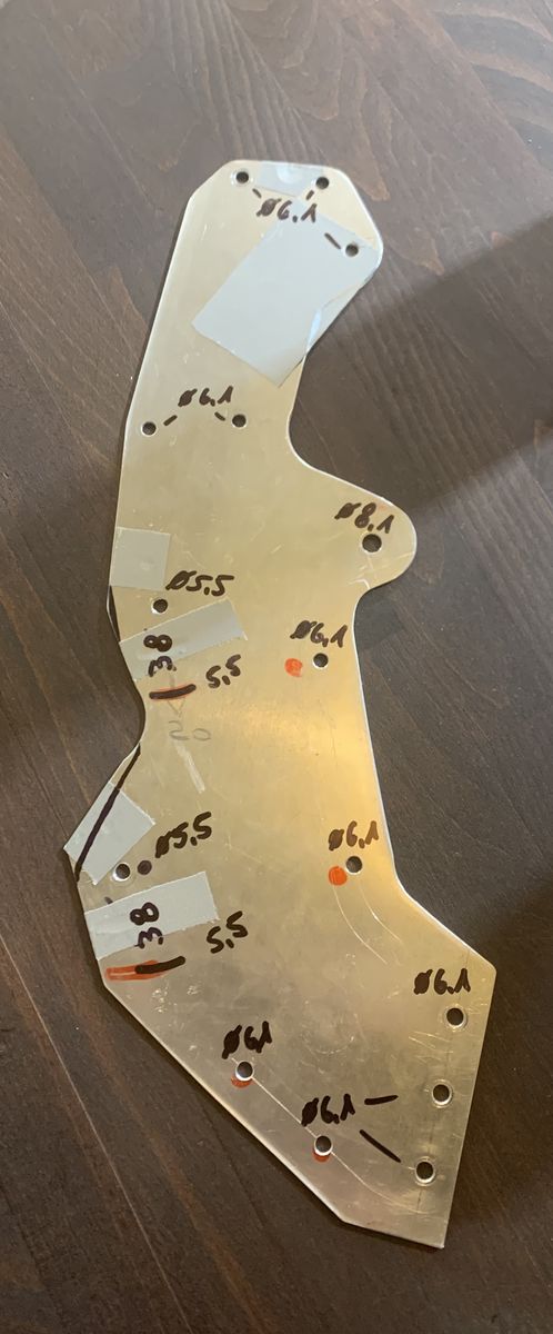

Finale Blechschablone vor dem vermessen
Gesamter Tower im CAD, knapp unter 1500gr
 Dateigröße:  272.96 KB
 Angeschaut:  785 mal

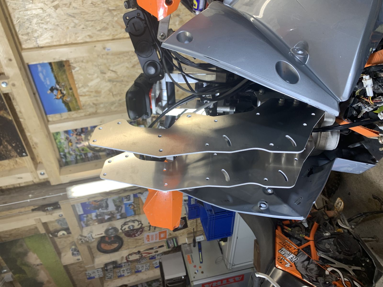

Wasserstrahlgeschnittene Seitenteile
 Dateigröße:  232.94 KB
 Angeschaut:  735 mal

Bilder 2
erste Anprobe der finalen Seitenteile
 Dateigröße:  237.07 KB
 Angeschaut:  783 mal

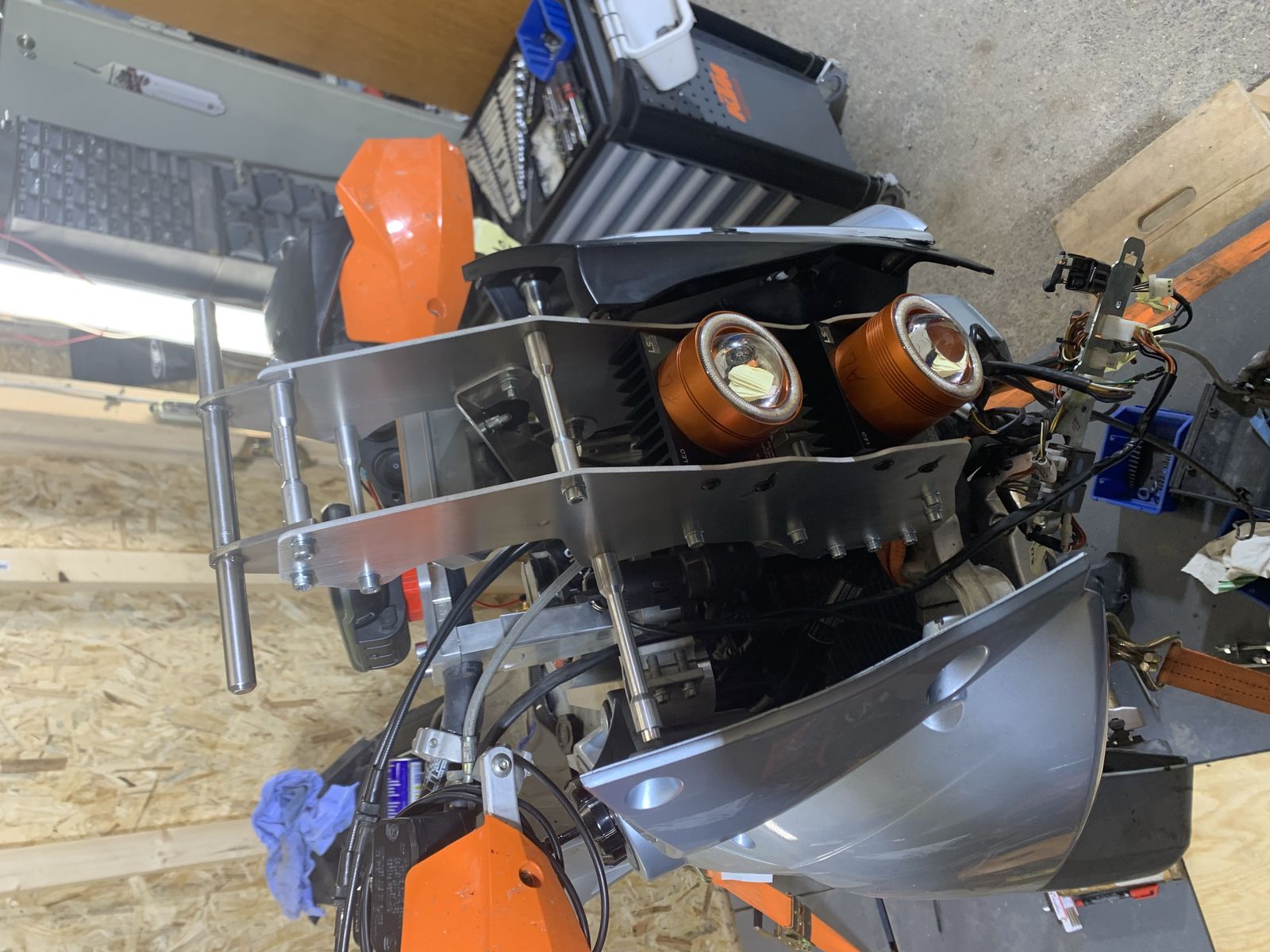

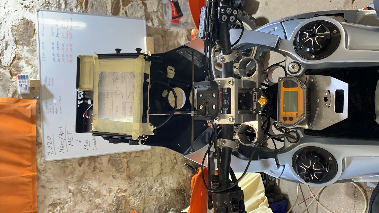

komplett Montiert mit Verkleidungshalter
 Dateigröße:  253.04 KB
 Angeschaut:  781 mal

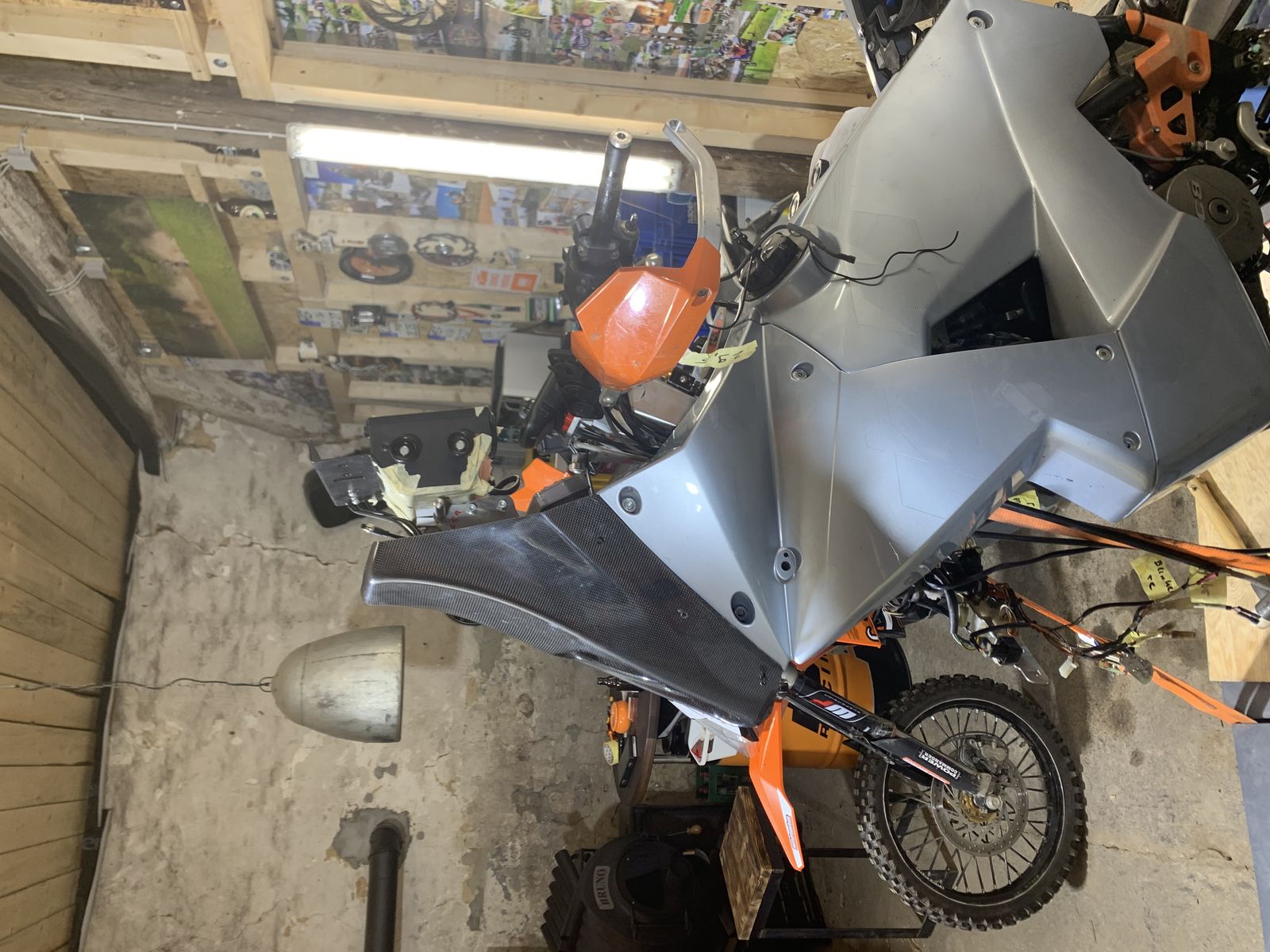

mit Rade Carbon Scheibe
 Dateigröße:  314.22 KB
 Angeschaut:  761 mal
innen Ansicht
 Dateigröße:  252.52 KB
 Angeschaut:  804 mal

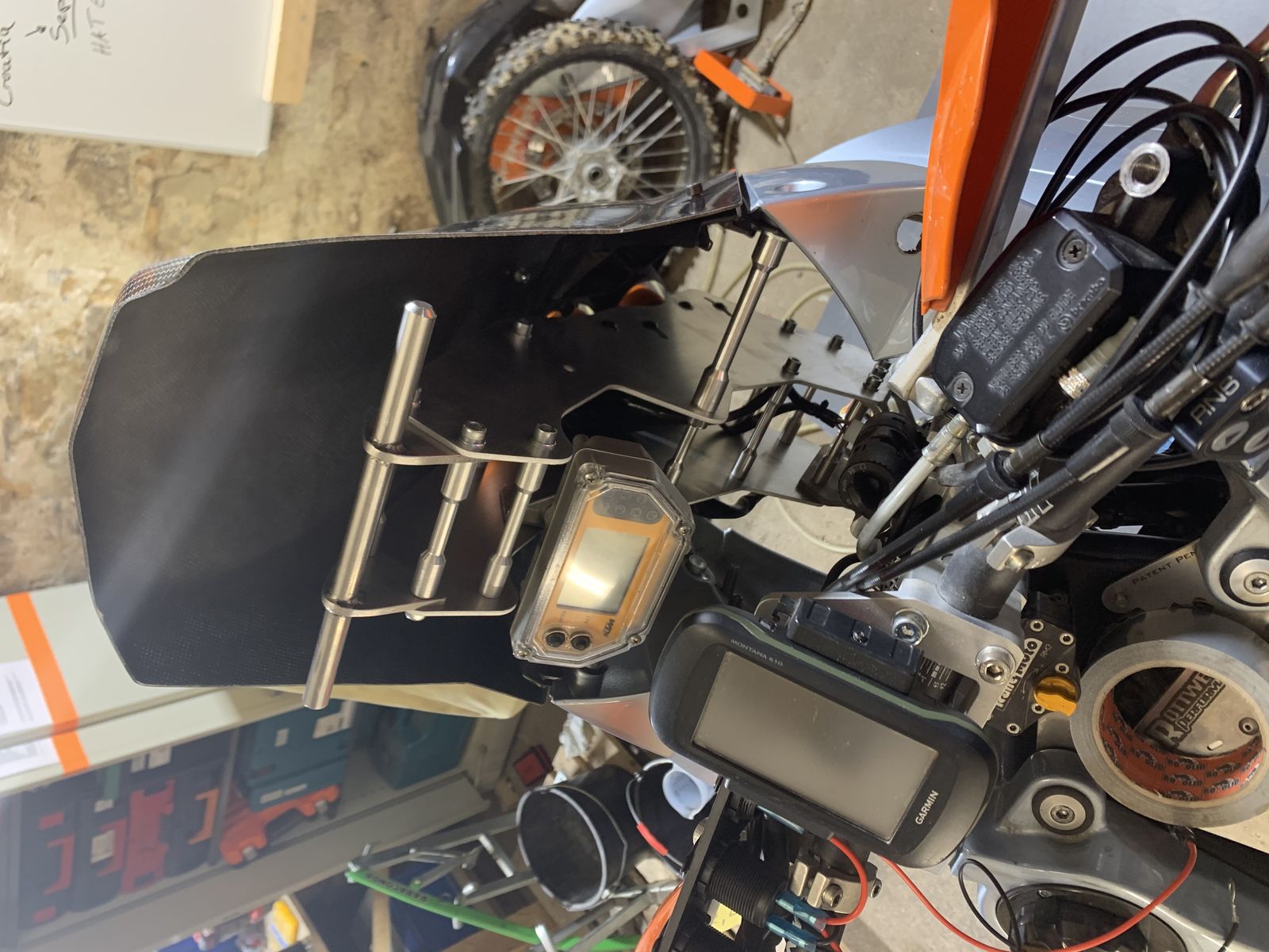

Roadbook verstellbar von steil....
 Dateigröße:  281.1 KB
 Angeschaut:  742 mal
...bis sehr flach
 Dateigröße:  284.87 KB
 Angeschaut:  802 mal

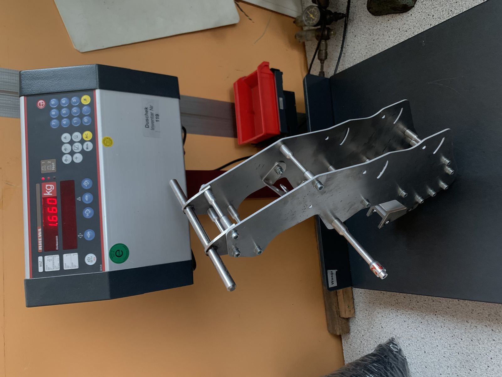

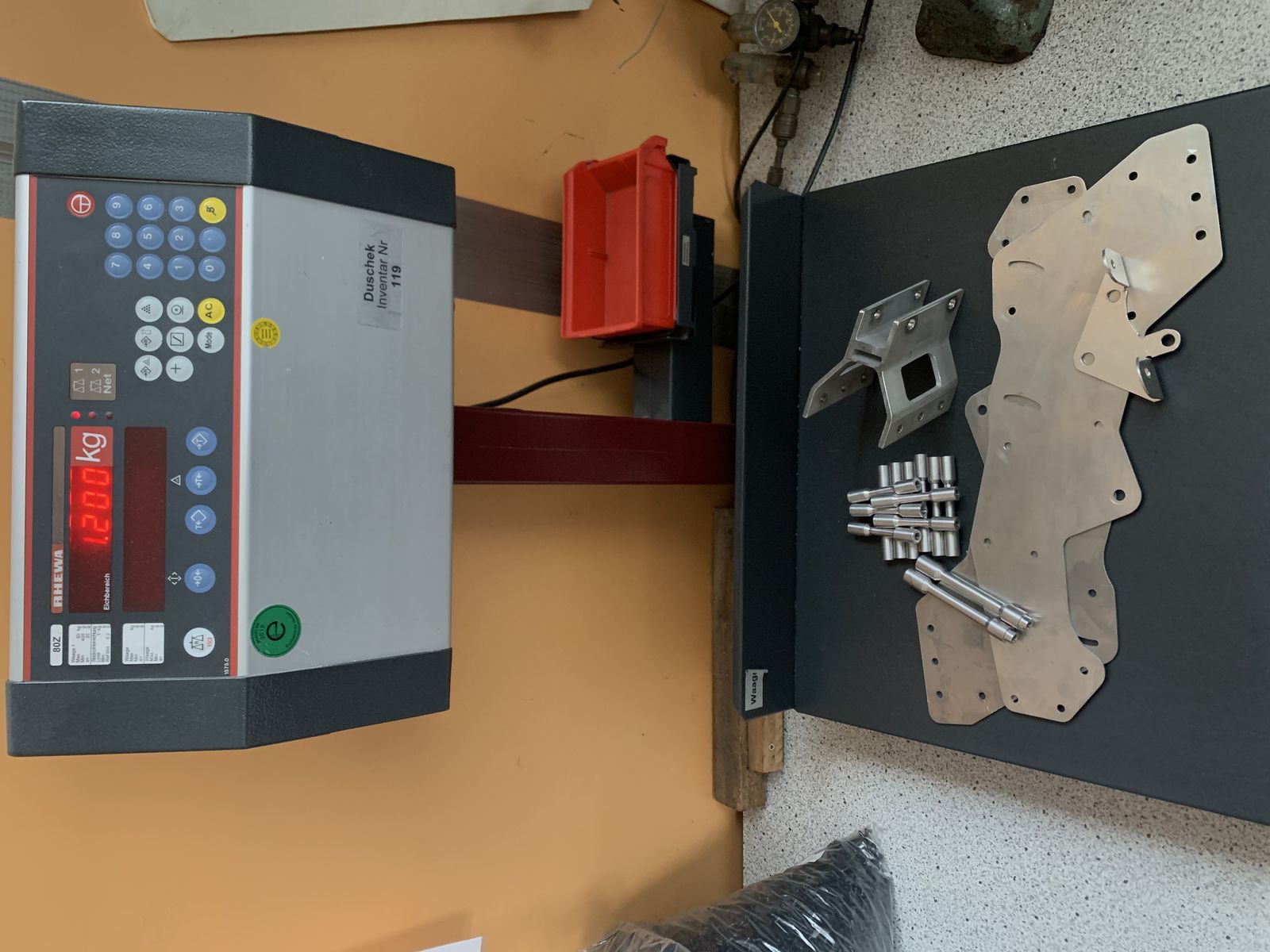

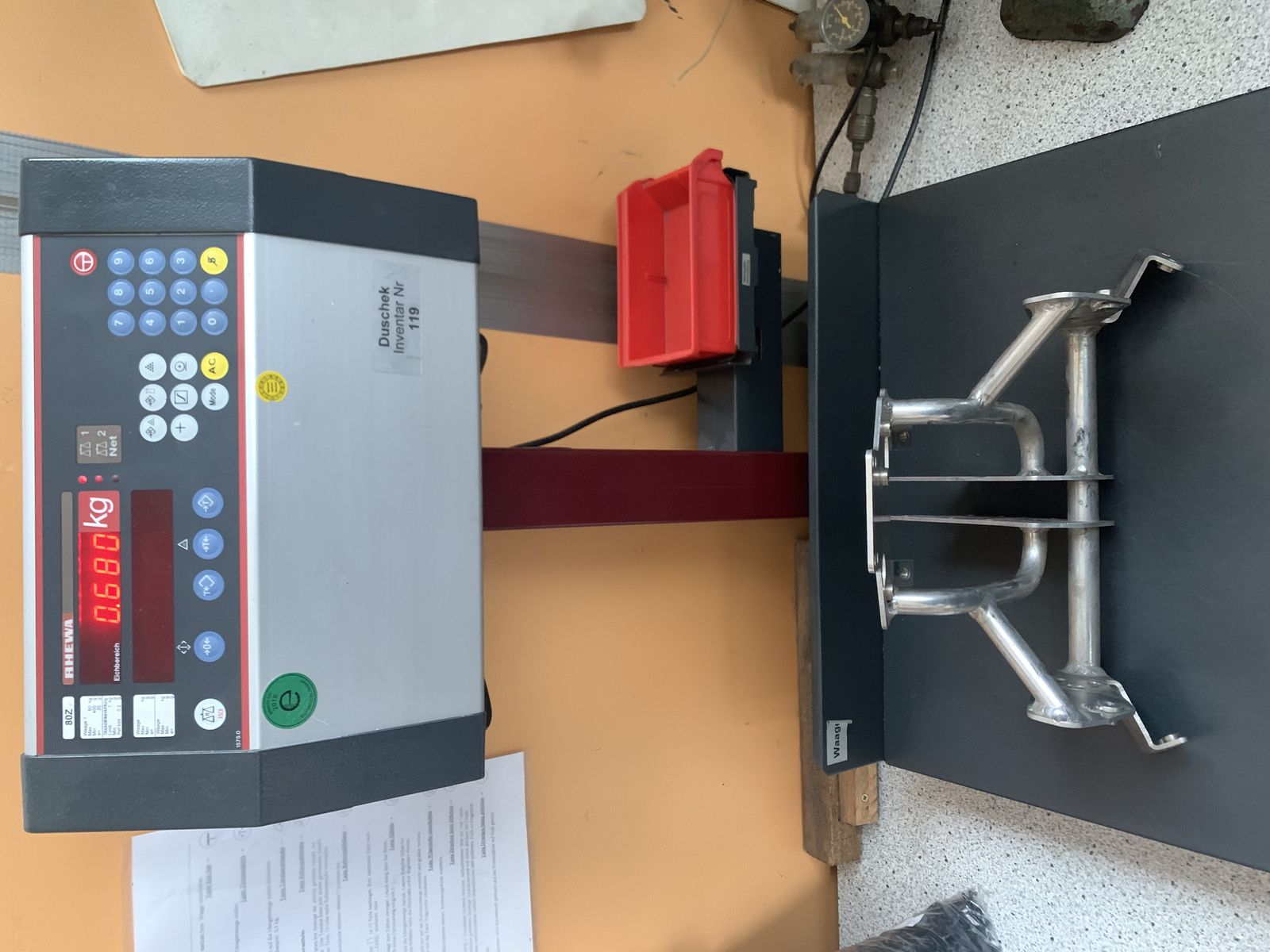

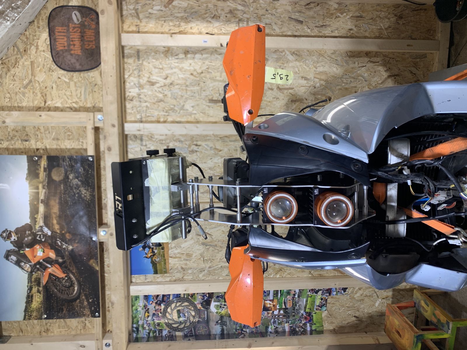

...heute mal die Zeit genutzt und alles auf die Wage gestellt:
Zerlegt ohne Schrauben
 Dateigröße:  189.33 KB
 Angeschaut:  768 mal
Montiert
 Dateigröße:  207.51 KB
 Angeschaut:  759 mal
Das geliebtes „Serien-Geweih“
 Dateigröße:  202.54 KB
 Angeschaut:  711 mal
