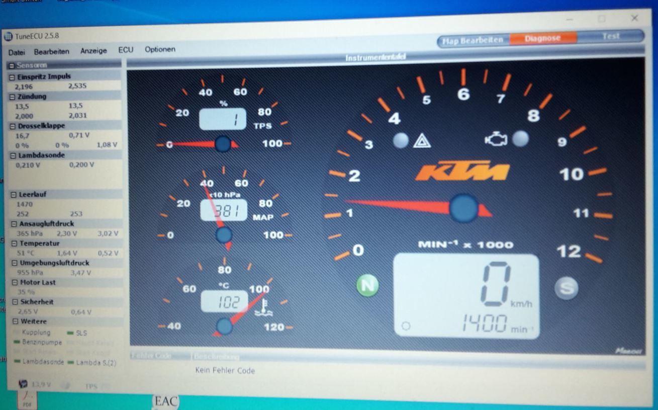

Anhang zeigt TuneEcu bei frisch gestartetem laufenden Motor - sind hier irgendwelche Unstimmigkeiten zu sehen?

Die Temperatur ist auf dem Bild so hoch, weil das Moped ne Weile gelaufen ist.
Aber kann man den Sensor trotzdem irgendwie überprüfen?

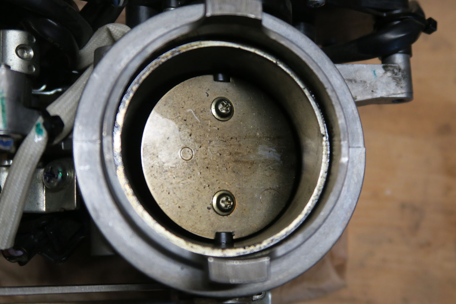

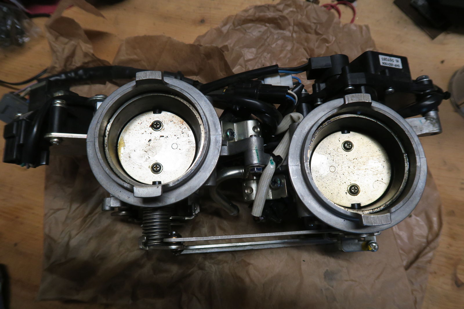

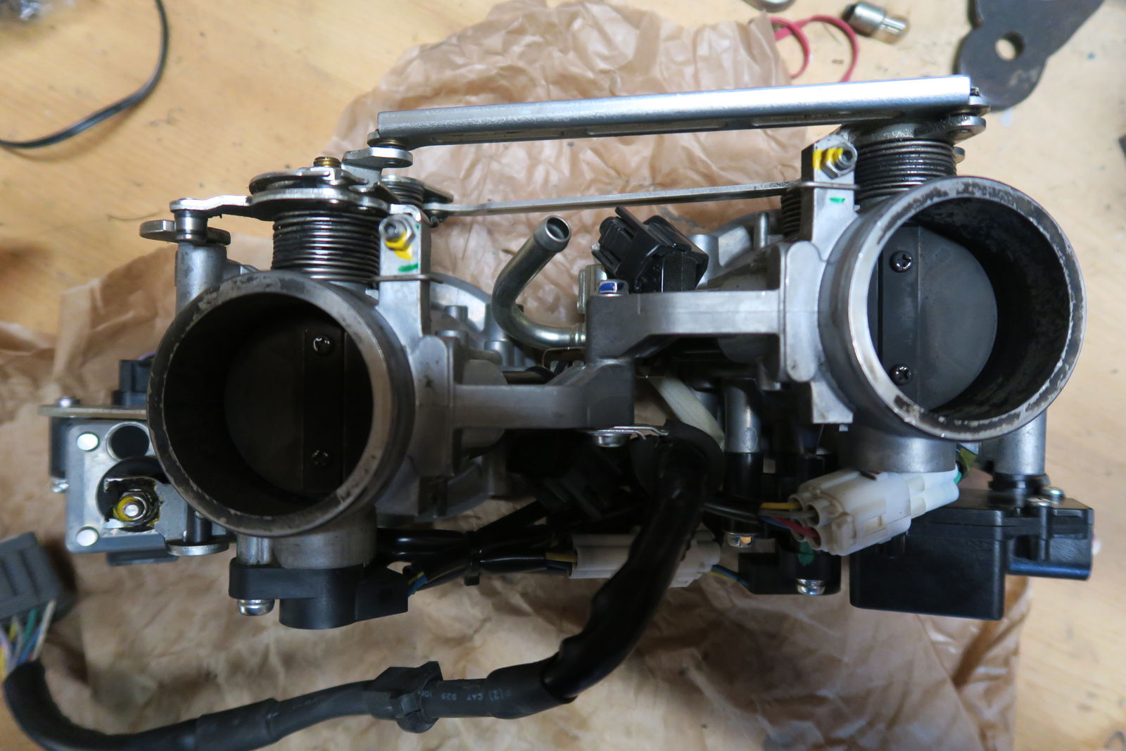

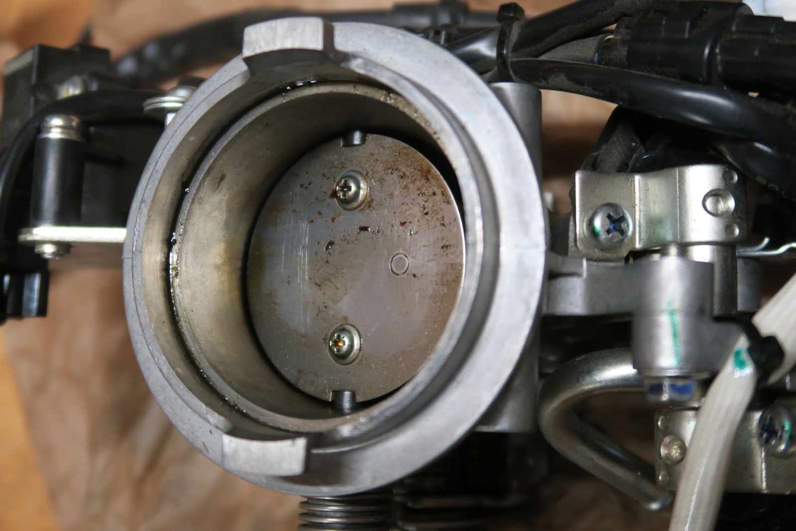

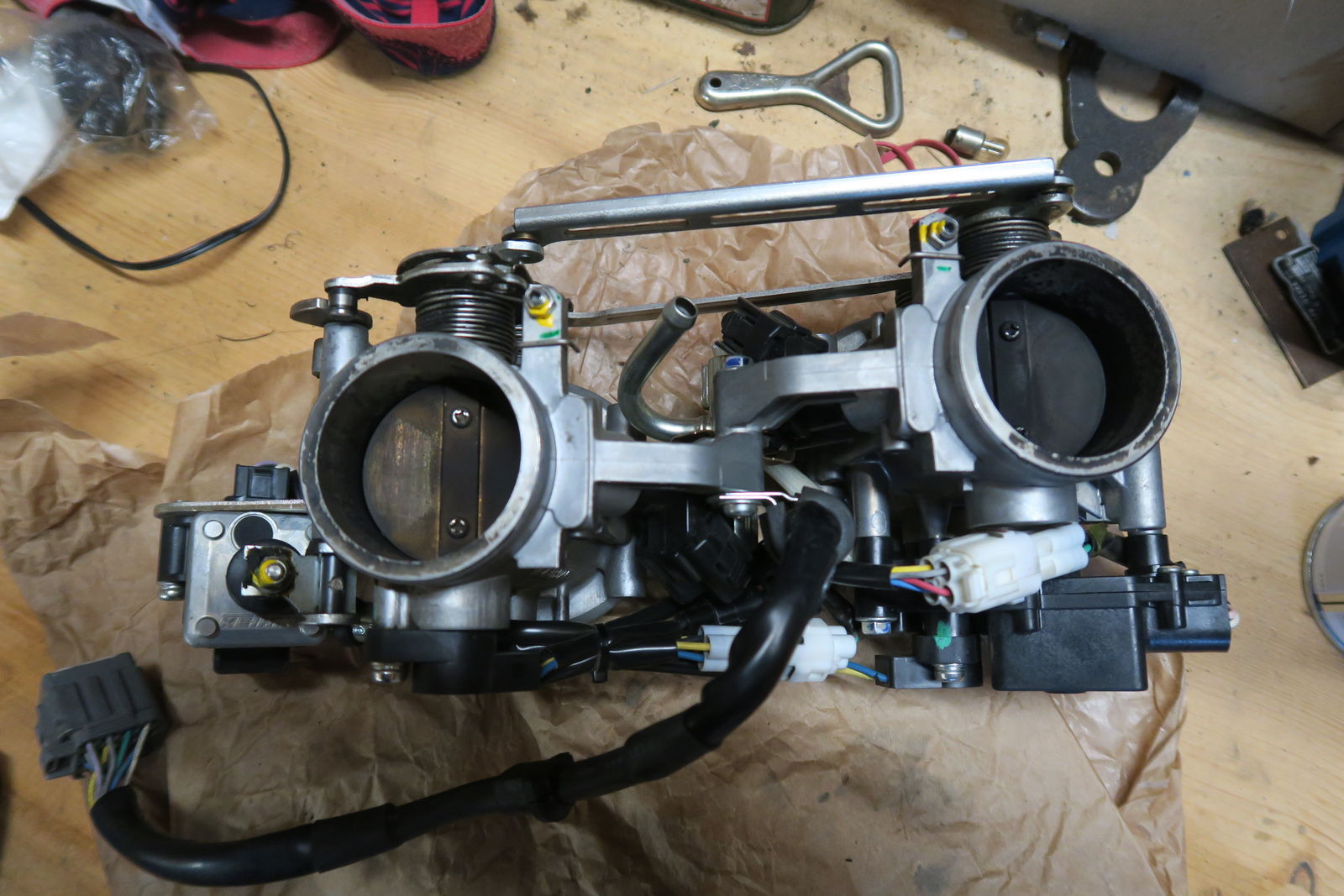

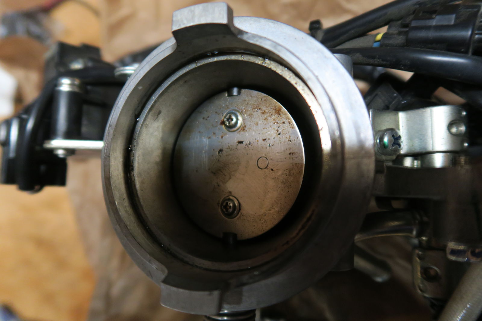

Aber Folgendes ist mir auch noch aufgefallen - mein DKK mit ca. 40000km sieht ziemlich verrust aus und ölig. Ich bin mit den erwähnten Problemen ca. 2000km gefahren, davon ca. 300km mit 100% geöffneten oberen Drosselklappen.
Verrust ist er an der Unterseite der unteren Drosselklappen und ölig ist er an den oberen Drosselklappen.
Ich habe mal ein paar Fotos gemacht.
Ist das mehr oder weniger normal?
Wagt jemand ne Diagnose?

Hallo Claus,
Öl oberhalb der Drosselklappe ist nicht ungewöhnlich. Kommt von der Kurbelwellen Entlüftung.
Ruß unterhalb der Klappe habe ich ebenfalls. Hab ich mir durch die Verbrennungshitze von unten erklärt. Daher sehen deine Bilder für mich erstmal normal an.

zecke @ Mi, 2. Okt 2019, 20:18 hat folgendes geschrieben:
hier ein kleines update zu meiner Problemsuche:
habe jetzt einen gebrauchten DKK mit angeblichen 20000km aus einer Unfallmaschine verbaut. Aber sie läuft deswegen nicht besser.
Habe jetzt noch den Kupplungsschalter getestet, neuen Luft-Temperatursensor...aber keine Besserung.
Die nächsten Tage will ich die Filter der Benzinpumpe erneuern...
und nen Seitenständerschalter hätte ich auch noch rumliegen...kann mir aber nicht vorstellen, daß der das Problem verursacht?!?!
Wenns die Benzinpumpe nicht ist, dann fallen mir nur noch die Zündspulen ein?!?!?
Die schwarzen Drosselklappen kommen dvon wenn der Ölstand zu hoch ist und über das Überdruckventil das ja bekanntlich in den Lufi geleitet wird das überschüssige Öl geblasen wird.

Vor 3 Wochen hab ich dann mittels ECU Tune und durch viel Zufall entdeckt, daß der TPS vom erworbenen DKK defekt ist.
War in Tune ECU schön zu sehen, daß bei einem bestimmten „Winkel“ am Gasgriff, die Spannung vom TPS auf Null zusammenbrach.
(Habe den Verkäufer, der eigentlich ein Gewerbe betreibt, schon kontaktiert – aber leider keine Reaktion Mad )
Mein nächster Schritt war dann, den „alten“ DKK wieder einzubauen – und siehe da – die letzten 100km waren eine Freude Very Happy
Mein jetziges „Problem“ ist halt, daß ich nicht genau weiß, wie lange sie so schön läuft und ob der Fehler tatsächlich behoben wurde oder ob die 100km einfach zufällig gut waren.
Und falls das Problem jetzt weg ist, weiß ich nicht, an was es gelegen hat – war der Fehler bei den Zündspulen? Oder sollte ich diese noch behalten als Ersatz?!?!?
Aber auf jeden Fall hab ich sehr viel über die Maschine dazu gelernt und kenn sie jetzt um einiges besser und trau mir jetzt auch mehr zu – in Sachen Kundendienst usw…
